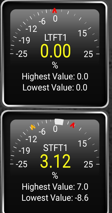

В момента като съм си гледал късите тримове подскачат в границите на -1 до +2.5% като максимални стойности, и в повечето време се въртят между -0.82% и +1%, скачайки до 2.5% като се пусне вентилатора на двигателя.

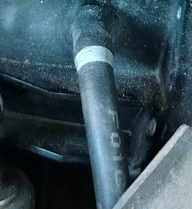

това е на загряла кола, след като съм спрял на място. Виждал съм ги да скачат и до плюс-минус 15%. Съмнявам се в това маркуче от бензиновия регулатор до колектора защото при прегъване се вижда колко е напукано. И мембраната в клапана за картерни газове също е износена и пропуска масло

Питай във фиатския форум. Идея нямам какво минава през тоя маркуч - предполагаемо ако е бензин, и пропуска ще смърди на бензин. Ако е вакуум/въздух като го напръскаш със сух контактен спрей, докато работи мотора и има пора, би трябвало мотора да се изфорсира. Пиши във форума на FixItAgainTony - не мога да помогна кой знае колко, извън общата култура за двигател който не познавам, да не кажа че не ме и интересува особено, предвид марката.

Направи нещо относително простичко, както аз го правих в началото:
Извади дросел, дебитомер, МАП ако има, ЕГР ако има, и ги измий и изчисти. Огледай свещите дали са зацапани и ги позачисти с малко контактен спрей и една четка за зъби много внимателно. Огледай дали са плувнали в масло и търси откъде тече. Като ги монтираш им смени гарнитурите, о-пръстените и разните им гумени изделия, ако има такива. Мини през обучението на дросел, мап, маф, егр и каквото си вадил - предполагам че ще ти трябва някакъв пробег при някаква скорост. При бензиновия ми мотор е поне 10 минути пробег с не по-малко от 60 км/ч скорост, без да падам под 60км/ч и да спирам и/или да гася двигателя, за да си инициализира калибрацията на ламбда сондите и катализатора.
За фиатския мотор идея нямам каква е процедурата, за някои Хонди се ползва диагностика за да се вкарат в режим на обучение на периферията за екологията. Това по-горното ще ти даде що-годе стабилна основа за измерване, диагностика и преценка. Остави я да престои и да изстине хубаво - примерно "да преспи цяла нощ, пред блока".
Дай на контакт и спри всички консуматори - радио, климатик, фарове и т.н. .Всичко!
Запали, и я остави да тропа на място, докато загрее, като изобщо не пипаш педала на газта. Може да си следиш през това време дали късия трим осреднено на око, се опитва постепенно да слиза в минусови стойности, и като цяло трябва да намалява във времето. Не се стресирай от брутално положителния трим в началото - имало е студени дни, в които веднага след запалване ЕКУ-то да ми набие едни +10% в началото, и да се позадържи в рамките на +5%-8% за дълго!
Като загрее си виж как върви графиката, "в нормално състояние" и до какви стойности скача.

Благодаря ти за идеята да я оставя да работи както си знае и да следя късия трим. Аз досега си мислех че е висок защото сместа е богата, но пък не искам да я обеднявам, защото не е добре за двигателя(има газов инжекцион). Дросела е чистен преди около година и като сменя мембраната и по разглобя около него пак ще го почистя. Няма процедура за обучение. Не съм и сигурен че му трябва, при положение че не съм палил колата със свалена букса. Иначе предния път я запалих и я оставих на място да загрее. После нормално каране.

Бедна е. Ако е богата бие на голям минус. Късия трим е корекция на горивото спрямо "нормалното", обикновено стехиометрично съотношение на гориво:въздух, спрямо измереното показание на изгорелите газове от първата ламбда сонда. Дава се в проценти спрямо нулевото ниво. Логично следва че при идеална смес и процес на изгаряне корекцията ще е нула. При наличие на по-бедна на гориво смес (или повече въздух с други думи) компютъра "ще налива още" гориво в цилиндъра, за да компенсира излишъка на въздух в горивната смес и да докара консистенцията до числото което му е заложено да гони. Респективно при много богата смес ще бие минуси (т.е. ще реже горивото), за да я обедни и да докара консистенцията.
От там нататък разсъждаваме по бабешки: Въздуха е без пари, а бензина е скъп - значи повече ни изнася компютъра да реже скъпия бензин, и да пълни повечко от безплатния въздух. Уви само с въздух не става, така че няма как през цялото време корекцията да стои само на минуси и се примиряваме че има и плюсове, ама гледаме поне да не са много големи, че да не разлива много от скъпия бензин. И от горните ти снимки излиза че имаш поне между 3% и 7% разход отгоре, на чисто теоретично ниво. И това е в ситуация на ниско ниво на вакуума на мотора. В движение се вдига вакуума, и като цяло и започва да смуче още повече въздух, респективно и още по-голям трим и разход.
На бензин искаш да я обедниш, за да имаш оптимално изгаряне и на бензин и на газ. Предполагам че газовият управляващ боклук си има негови настройки, различни от бензиновия, и може да я обогатиш от там за да не прегаря клапани, глава и т.н.
Предвид че газаджиите са дупчили където им е скимнало, с каквото им е скимнало и са надили вакуумни връзки и кабели, каузата е бита за мен. Така и не разбрах за какъв грездей дупчат входящия колектор, да си вземат вакуум за газовата уредба, при условие че разклонение "тетка" струва стотинки, има всякакви размери и могат да срежат някой маркуч влизащ в колектора за вакуум. В повечето случаи тези маркучи съм ги виждал просто боднати и незалепени и нехерметизирани. За монтажа на дюзите за газта не съм си играл да ги свалям някъде, за да видя и там каква е свинщина....
Имаш да ровиш и там за разхерметизация, и е възможно да не успееш да си вкараш тримовете изобщо на минус. Отделно и горивния компютър смята статистиките на сместа, докато в цилиндрите гори газ, а не бензин, а той си мисли че е бензин и си ги включва тия грешните показания в динамичните карти на горивото....
Накратко, както писах и преди - наличието на газ обрича битката да бъде загубена като цяло, дори и да има някакъв минимален успех.
