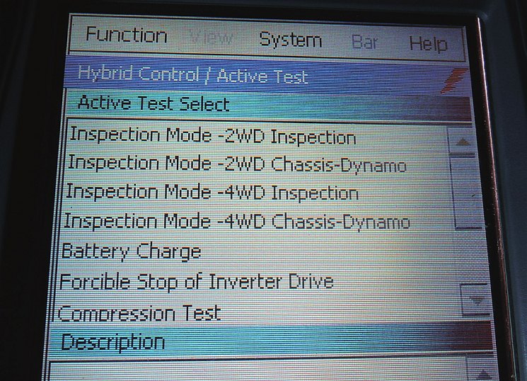

АКТИВИРАНЕ НА СЕРВИЗНИЯ РЕЖИМ СЪС СКЕНЕР
С помощта на диагностичен скенер.
Като ползваме инструкциите към скенера включваме режим «2WD Inspection Mode».
ИЗБОР НА СЕРВИЗЕН РЕЖИМ НА СКЕНЕРА
Както виждаме на снимката можем веднага да изберем режим за проверка на изходящите газове или изключване на системата TRC.

Държейки педала на спирачката натиснат включваме «START».
Преминаването в режим «4WD Inspection Mode» се изобразява на мултифункционалния дисплей. Светва индикатора «READY ON» и Бензиновия двигател започва да работи постоянно.
При това положение таблото ще свети по следния начин:
Няма нищо страшно, системата VSC в действителност е напълно изправна.
Освен това на таблото ще светне още един знак, който не означава неизправност, а показва, че автомобилът се намира в сервизен режим
За излизане от режима «4WD Inspection Mode» изключете автомобила.
Обслужване на автомобила в режим «Inspection Mode»
Загрейте двигателя и изключете климатика.
Активирайте един от двата варианта «Inspection Mode» в зависимост от провежданата проверка и поставете скоростния лост в необходимото положение.
Забележка: в режим «Inspection Mode» оборотите при отпуснат педал на газта ще бъдат 1000 об/мин, при натиснат до 50% оборотите ще са около 1500 об/мин и при натиснат повече от 50% – 2500 об/мин.
Деактивирайте режима «Inspection Mode» веднага след приключване на проверката. За да се случи това поставете ключа в положение «OFF».
Внимание: движение на автомобила с активиран режим «Inspection Mode» може да доведе до повреда в трансмисията.
Внимание: при проверка на скоростомера и провеждане на тестове на валяците:
– Убедете се, че е включен режим «2WD Inspection Mode»;
– Резките ускорения и забавяния могат да доведат до повреда в трансмисията;
– Не използвайте устройства, които няма да ви позволят плавно да променяте скоростта при набиране и забавяне.
– Натискайте плавно педалите на газта и спирачката.
Мерки за безопасност при проверка върху валяците
Внимание:
Преди провеждане на проверка върху валяците е необходимо да се изключи режима 4WD (изключен заден електродвигател), системите VSC и TRC. За целта трябва да активирате режима «2WD Inspection Mode».
Допуска се да се провежда проверка върху валяците при вдигната във въздуха задна ос или гумите трябва да са поставени върху свободно въртящи се валяци.
Последователност на изпълнение:
Поставете гумите върху валяците
Активирайте режима «2WD Inspection Mode».
Поставете скоростния лост в положение «N».
Изпълнете проверката.
Забележка: Резките ускорения и забавяния могат да доведат до повреда в трансмисията; Натискайте плавно педалите на газта и спирачката.
След приключване на проверката деактивирайте режима «2WD Inspection Mode», като поставите ключа за запалване в положение «OFF».
Внимание: движението на автомобила с включен режим «Inspection Mode» може да доведе до повреда в трансмисията.
