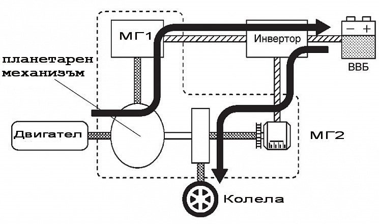

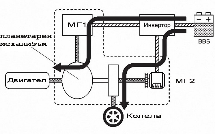

Когато плавно забавяте движение или се спускате под малък наклон, отпада необходимостта от предното количество енергия. Поради тази причина намалявате натиска върху педала на газта и ДВГ намалява оборотите. За по-бързо забавяне или при спускане при по-голям наклон спирате да натискате педала на газта. В момента, в който си махнете крака от там ДВГ веднага гасне. При последващо натискане на педала МГ2 започва да увеличава оборотите си и ако неговата енергия е достатъчна да движи автомобила с необходимата скорост ДВГ не пали.
Вече писах как при бавно движение МГ2 може да достави цялата необходима енергия при изгасен ДВГ. Режим EV може да бъде зададен по подразбиране (ръчно) до скорости 45-50 км/ч. Но за всеки автомобил тя е фиксирана и автомобилът ще ви уведоми със звуков сигнал и надпис върху дисплея, че този режим се изключва. Това не означава, че автомобилът не може да се движи само на ток при по-високи скорости. Засичани са случаи на движение само с електроенергия и при скорости над 90 км/ч, когато има лек наклон в наша полза. На равен път аеродинамичното съпротивление позволява на автомобила да се движи на ток до 64-67 км/ч. Увеличаването на скоростта ще доведе до запалване на ДВГ.
При по високи скорости системата трябва да защити МГ1 от много високи обороти по същия начин, както когато се движи. Единствената разлика е, че короната получава енергия не от движението на колата, а от мотора МГ2. Същевременно генераторът МГ1 все още произвежда енергия със съпротивление съизмеримо на оборотите на въртене.
В резултат на това двигателят е принуден да се върти на празен ход без гориво и без искра на запалване. Разбира се, въртейки се така, МГ1 отнема енергията, която иначе би ускорила колата. Някои загуби на енергия отиват за въртенето на ДВГ, но основната част се усвоява като електричеството, произведено от MG1. Той просто става източник на електроенергия за да допълни частично енергията, консумирана от MG2. А останалата излишна електроенергия, ако има такава, отива във батерията.

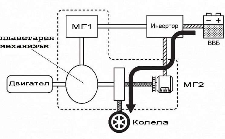

Заден ход
Приус няма никакво зъбно колело за заден ход, което би му позволило да се движи на заден ход с помощта на ДВГ. Затова, той може да се движи назад само с помощта на МГ2, т.е. само на ток.
ДВГ не може да помогне директно за такова движение. В болшинството от случаите автомобилът гаси ДВГ, в момента в който включим на задна. Докато МГ2 се върти назад, короната на планетарния механизъм също ще се върти назад. При това положение ДВГ не работи. Това означава, че оста на сателитите също не се върти. Следователно МГ1 ще се върти напред. Той се върти на празен ход без да потребява електроенергия, но и без да произвежда. Това е подобно на режим EV, но наобратно. Блокът за управление не позволява на автомобила да се движи много бързо с цел да защити МГ1 от много високи обороти. (Схема. 14)
Ако ДВГ продължава да работи, когато скоростният лост е в положение R, например в случаите, когато заряда на ВВБ е малък, МГ2 пак ще движи автомобила назад, както преди. Единствената разлика е, че оста на сателитите ще се върти напред, а слънчевото колело и МГ1 ще се въртят по-бързо напред и компютърът трябва да ограничи задната скорост на колата до по-ниска скорост, за да предпази МГ1 от прекомерно високи обороти на въртене. Енергията в този случай може да бъде взета от генератора МГ1 за захранване на МГ2 и за зареждане на батерията (Схема. 15).
Да се разбере взаимната връзка от всички тези процеси, които се случват едновременно в силовия агрегат е сложна задача. Затова нека да поясним. Назад автомобилът се движи само от МГ2, а ДВГ почти никога не работи. МГ2 се захранва с електроенергия от ВВБ. Но ако заряда е малък и вие се движите на заден ход по-продължително време ДВГ ще запали. Това ще се случи, когато нивото на батерията падне под 44%. Тогава МГ1 ще започне да произвежда електроенергия, с която ще се захранва МГ2 и ще се зарежда разредената ВВБ.

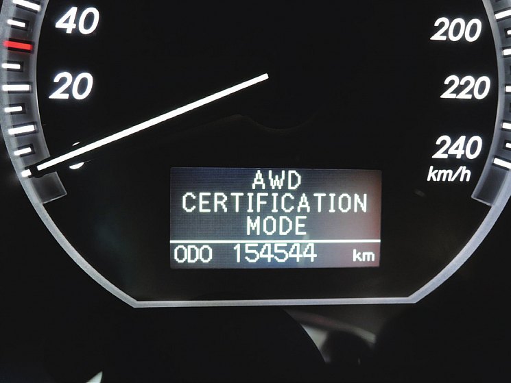

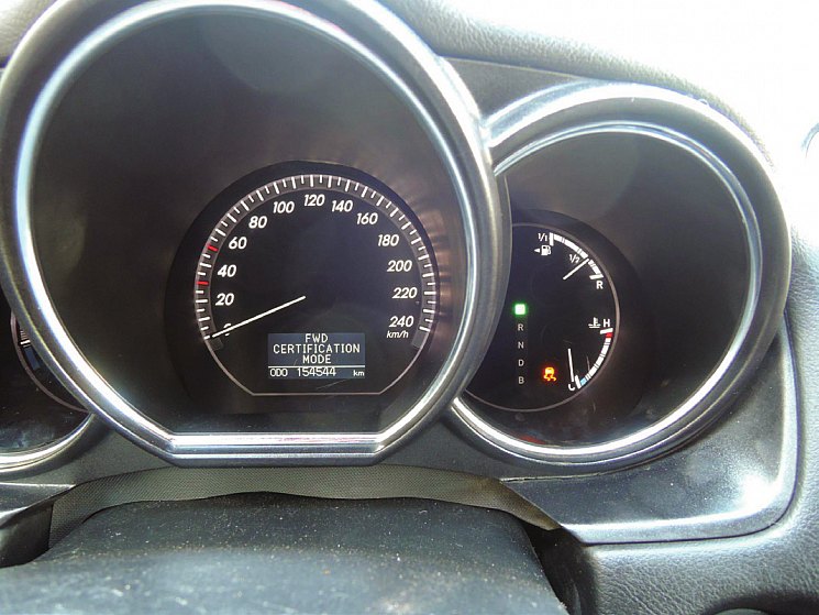

Това е мястото на преминаване на технически преглед на превозното средство. Инспекторът на контролния пост на апарата, преди да вкара колата на клиента на “валяците” или да започне да измерва CO в изходящите газове, трябва да поиска от собственика да пусне колата в сервизен режим.

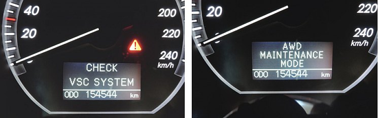

Автомобилите (Lexus RX400H / Toyota Harrier / Estima и т.н.) са оборудвани със система за задвижване на четирите колела (режим 4WD), включването на която се осъществява чрез електронно управление. При тях това трябва да се направи в строго определена последователност. Това се дължи на режима 4WD, при който могат да възникнат условия за задействане на системите VSC и TRC при извършване на проверка, която се провежда на стенда за проверка на спирачната система.
Въпреки това, няма копче или лост за автомобилите, за да се деактивира този режим. Следователно, при извършване на проверки трябва да се използва специален режим на обслужване “2WD Inspection Mode “. В този режим системите VSC и TRC и системата за управление на задвижването на всички колела ще бъдат изключени (задният електродвигател е изключен).

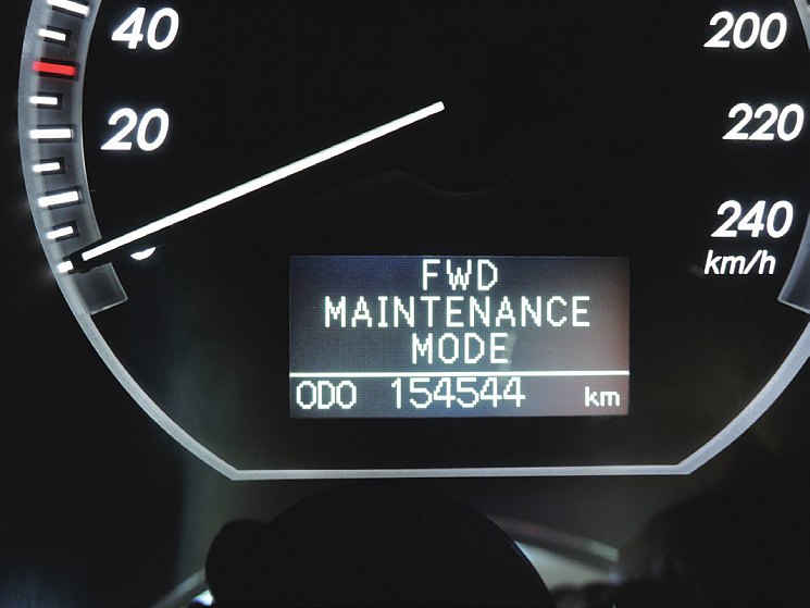

А как правилно да включим (активираме) този режим?
Активиране и деактивиране на режим «2WD Inspection Mode»
Забележка: Не забравяйте, че когато използвате “2WD Inspection Mode“ в паметта на Блока за управление могат да бъдат записани кодове за грешки. След изключване на този режим може да се светне индикатора за обща неизправност. В този случай е необходимо да изчистите кодовете за грешки.
Как да го направим?

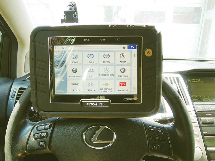

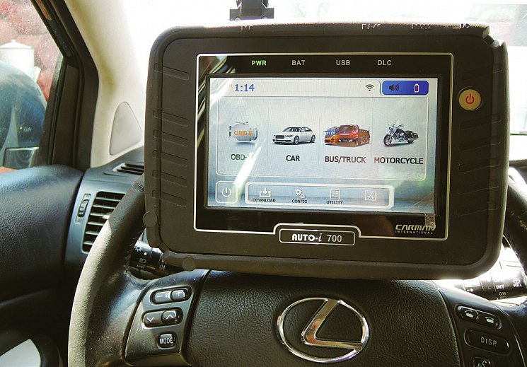

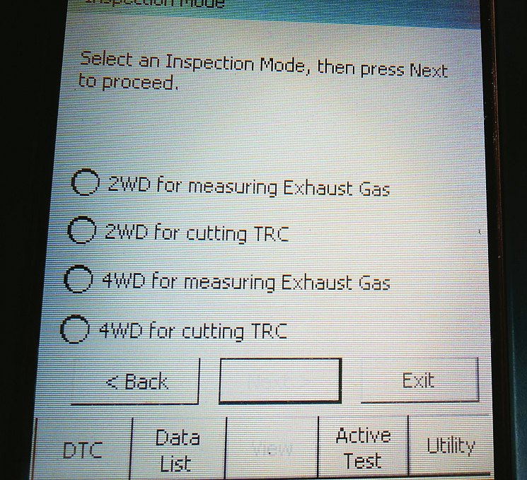

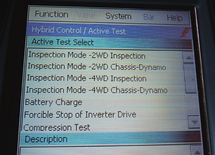

С помощта на диагностичен скенер.
Като ползваме инструкциите към скенера включваме режим «2WD Inspection Mode».

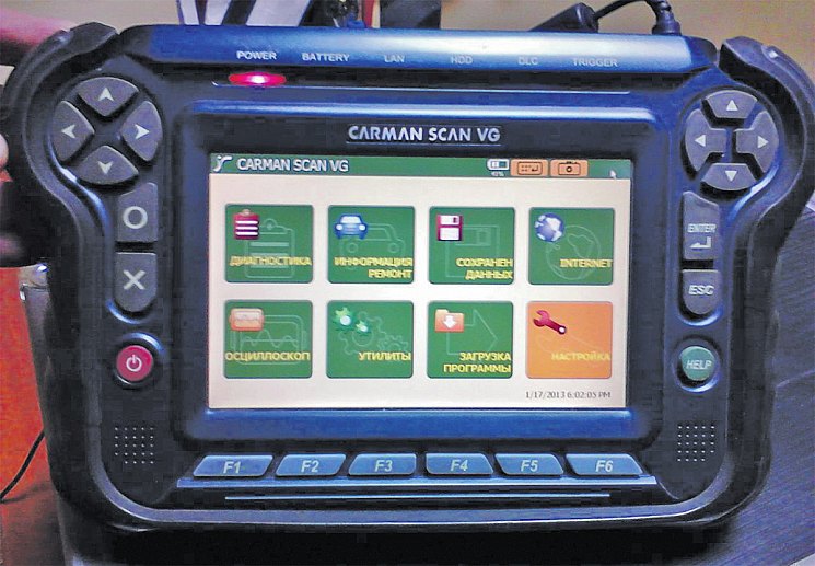

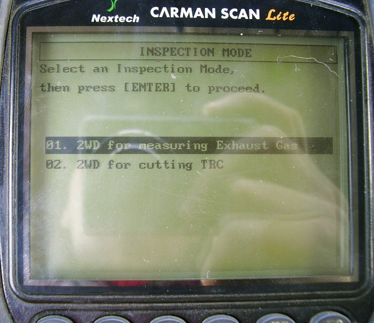

Както виждаме на снимката можем веднага да изберем режим за проверка на изходящите газове или изключване на системата TRC.

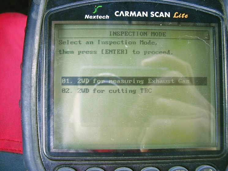

На друг скенер това може да изглежда различно:

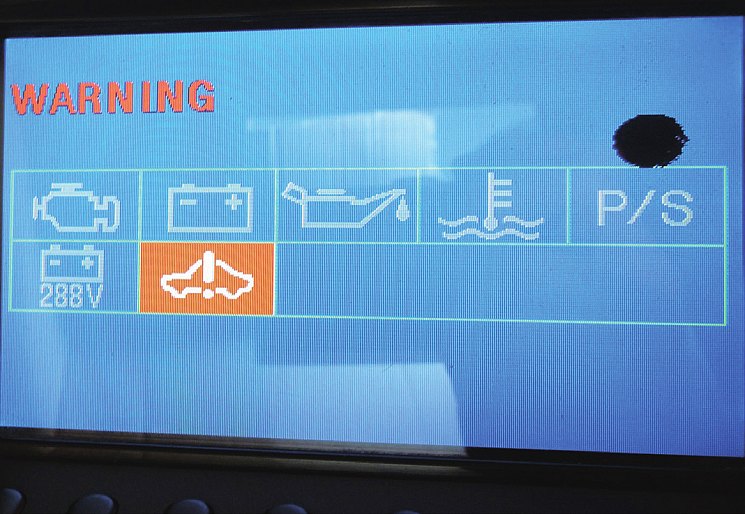

Првключване в режим «2WD Inspection Mode»

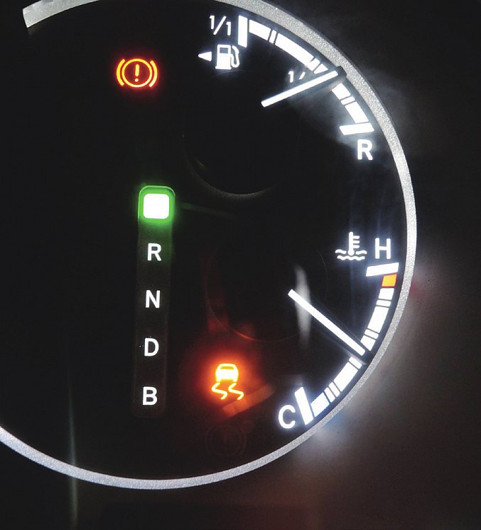

се изобразява на мултифункционалния дисплей и светва READY ON. Бензиновия двигател започва да работи постоянно.

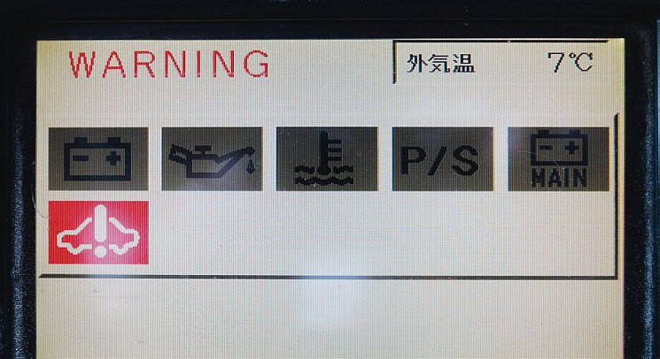

А ето така изглежда този режим на монитора на Приус 10
При това индикаторът с количка и възклицателен знак не само свети, а мига!
Както можете да видите, това е много подобно на някаква “грешка”, но не трябва да се плашим. Всички тези “грешки” ще изчезнат, когато деактивираме режима „2WD Inspection Mode“ , т.е. когато изключим запалването. На таблото триъгълникът с удивителен знак няма да свети.

МОНИТОР НА LEXUS-400Н В СЕРВИЗЕН РЕЖИМ
Но хибридите имат не само задвижване на предните колела, но и задвижване на четирите колела.
Поддръжката на хибридните автомобили Lexus RX400H / Toyota Harrier, Estima, Alphard и други като тях изисква компетентно познаване на специализирания режим на проверка. В противен случай, в някои ситуации е възможно сериозно увреждане на системата за задвижване на четирите колела.
Особеността на тези автомобили е, че те са оборудвани със задвижване на всички колела (режим 4WD). Задействането му се осъществява чрез електронен контрол. В режим 4WD, при извършване на проверка върху валяците (на стенда за проверка на спирачките), могат да възникнат условия за задействане на системите VSC и TRC. Затова е необходимо да се деактивира режимът 4WD. Но за извършването на това няма превключвател или лост в автомобилите. Ето защо, при извършване на тези проверки трябва да използвате специален режим на обслужване ” Inspection Mode (2WD)”. В този режим на работа ще бъдат деактивирани VSC, TRC и 4WD (ще бъде изключен задния електродвигател).

МОНИТОРЪТ НА PRIUS 20 В СЕРВИЗЕН РЕЖИМ
На Prius 20 ще видим малко по различна картинка при активиране на сервизния режим
Мониторът на Prius 30 в сервизен режим
Ето какво ще видим при активиране на сервизния режим на Prius 30
Към всичко видяно на предните модели ще се добави и знак за изключването на системите VSC и TRC.

Диагностика на хибридни автомобили. УРОК 4 Лекция 3
Активиране и деактивиране на режима «4WD Inspection Mode»
С помощта на скенер и инструкциите към него избираме режим «4WD Inspection Mode».
Без диагностичен скенер.
Поставете ключа в положение «ON». Скоростния лост трябва да е в положение «P».
Забележка: Следващите действия трябва да извършите в рамките на 60 сек. Като използвате само десния (левия) крак.
Натискате и пускате педала на газта четири пъти. След това натискате и задържате спирачката.
Държейки педала на спирачката натиснат поставяме скоростния лост в положение «N». Пускате спирачката. След това натискате и пускате педала на газта четири пъти.
След това натискате и задържате спирачката. Държейки педала на спирачката натиснат поставяме скоростния лост в положение «P». Пускате спирачката. След това натискате и пускате педала на газта четири пъти.
Държейки педала на спирачката натиснат включваме «START».
Преминаването в режим «4WD Inspection Mode» се изобразява на мултифункционалния дисплей. Светва индикатора «READY ON» и Бензиновия двигател започва да работи постоянно.
При това положение таблото ще свети по следния начин:
Няма нищо страшно, системата VSC в действителност е напълно изправна.
Освен това на таблото ще светне още един знак, който не означава неизправност, а показва, че автомобилът се намира в сервизен режим
За излизане от режима «4WD Inspection Mode» изключете автомобила.

Не е изписано ясно как да се превключва между режимите... Предполагам 2WD Sertification Mode ще е интересен на потребителите за преминаване на ГТП, въпреки, че реално няма никакъв проблем при преминаване и без включен такъв режим..

CarmanScan LiteCarmanScan VG
Универсалните скенери започват да поддържат и хибридни автомобили. Постепено освен английски език се добавят и други езици.
Какво могат да правят тези скенери по това време? Могат да диагностицират Prius 10, Prius 11, Estima и Alphard. Те четели данните в хибридната уредба и ВВБ. В менюто за избор съществувал само Prius. Другите модели ги е нямало, но се прочитали напълно чрез менюто за Prius. Проблем се появявал с Prius 11. Скенера не успявал да се свърже с ЕБУ на хибридната уредба или с ВВБ. Въпреки това проблема се решава много лесно. Не се избира конкретната марка автомобил, а се влиза в блока за управление чрез общия режим и всичко си работи.
Следното касае само Prius 10. Така наречените неизтриваеми грешки в Блока за управление на ВВБ (C26хх, C25хх) не могат да бъдат изтрити с помощта на горните скенери. Съответното меню просто не съществува. Така също няма и „обучение“ на скоростната кутия на Estima и Alphard. То може да се направи със скенера Toyota S2000 Tecno или ръчно. За сметка на това е възможно да се пусне еквализация на ВВБ на Prius 11.
Основния недостатък на този скенер се състои в това, че не можем да видим подкодовете на грешките. Т.е. ние трябва да видим конкретното място на повреда, а не можем. Производителите не бързат да отстранят този недостатък. Подкодовете на грешките не можем да видим и до днес. б.а. (2016г) Prius 20 никога не са се поддържали от този скенер.
Какво могат скенерите на CarmanScan днес? Това е пълноценна диагностика на хибридните Prius 10 Prius 11 Prius 20 Prius 30, Estima 10 и 20, Alphard 10 и 20, Camry, Lexus RX400h и GS450h, Honda Civic, Insight, Fit и др.
Неизтриваемите грешки вече лесно се изтриват с помощта на препрограмиране на блока със скенера, скоростната кутия се обучава с лекота, но все още има дребни забележки.
Carman AUTO-I 700
Ще разкажем например за флагмана на скенерите от серията CarmanScan – Carman AUTO-I 700.
Това е една от последните разработки на корейските специалисти. Тя е пусната в продажба през 2015 година. Скенерът е съвсем съвременен. Мощен, бърз, с добра графика, без копчета, има Wi-Fi. Поддържа диагностика на автомобили от всички краища на света. Осъществява диагностика от мотоциклети до камиони. Да се намери нужния автомобил е лесно. Интерфейса е интуитивен и списъка с марките може да се настройва.
Що се отнася до диагностиката на хибридни автомобили, скенера работи некоректно с Prius 30 и по-новите модели. Голяма част от данните в Prius 30 по хибридната част и ВВБ не са точни. В някои модели не всички параметри от ЕБУ на двигателя могат да бъдат прочетени. Например в Prius 20 не можете да видите ISC Learning, а в Rx400h не можете да видите корекцията на горивото. Някои от по-ранните модели могат да видят ISC Learning, но имат проблем с Misfire.
Замразена дата
Още един съществен недостатък е че не чете данни от замразената дата. Съответно няма да видим и подкодовете с помощта на този скенер. Напрежението на елементите на ВВБ на Prius 10 са разхвърлани по дата в различни краища на менюто: първите 14 са в началото, а другите 6 са в края на менюто. Дреболия, но предизвиква чувство на неудовлетвореност и досада. Грешките C25хх и C26хх се премахват без проблем. Еквализация на ВВБ се пуска нормално. Калибрира скоростни кутии. Активните тестове работят, в това число лесно може де се активира сервизния режим.
