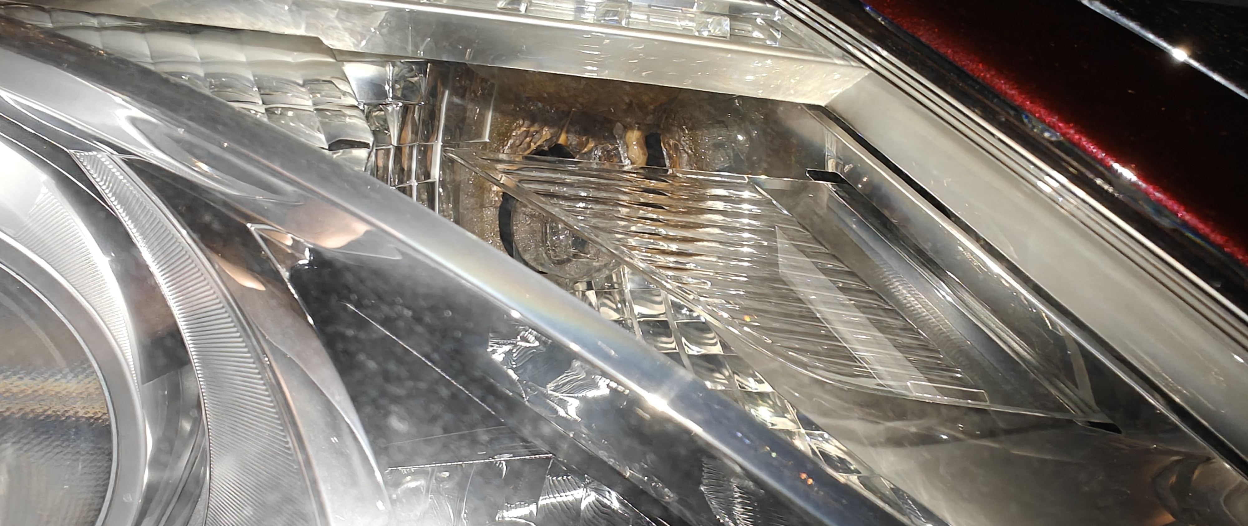

Нагоряла контакт букса дневни светлини
Публикувано на: 03 Май 2026 21:16
от raydb
Здравейте, имам следния проблем, който днес забелязах на Тойота Авенсис т27 2012г, десния габарит е загорял и е почнал и левия. Крушката няма изгоряли жички но е потъмняла, лед светлините са изгорели. Притеснява е това нагаряне. Може да посъветвате за електричар или сервиз които може да провери състоението.
Публикувано на: 03 Май 2026 21:56
от mapamop
raydb написа: ↑03 Май 2026 21:24 десния габарит е загорял и е почнал и левия
Детска болка на тия Авенсиси. Търсачката работи.
Цък:
viewtopic.php?t=31664&start=105

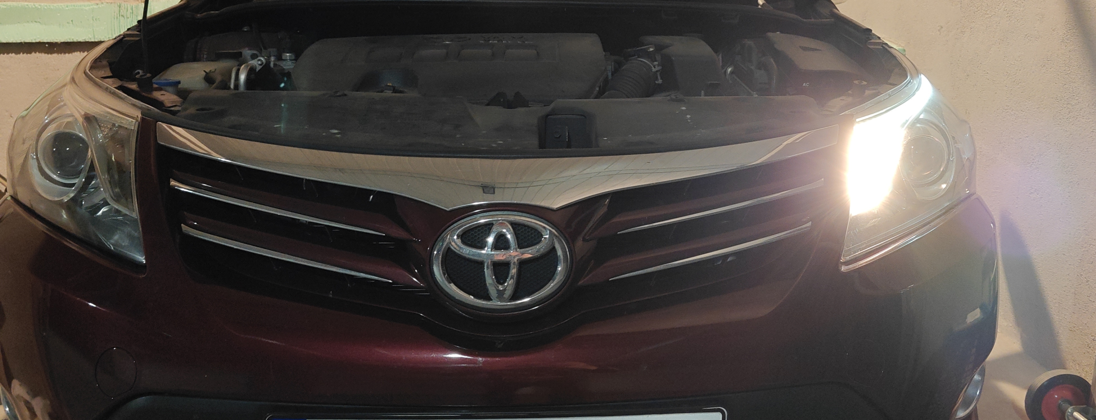

Avensis T27 /2012 - / - топящи се предни фарове - причина DRL - заводски дефект
Публикувано на: 04 Май 2026 13:14
от raydb
Здравейте, смених крушките с жички с лед крушки, но десните светлини продължават да не светят. Някой знае ли каква е летна със светлодиодите от горе на фара, те са ми изгорели също и виждам че имат свързаност с лед крушката
