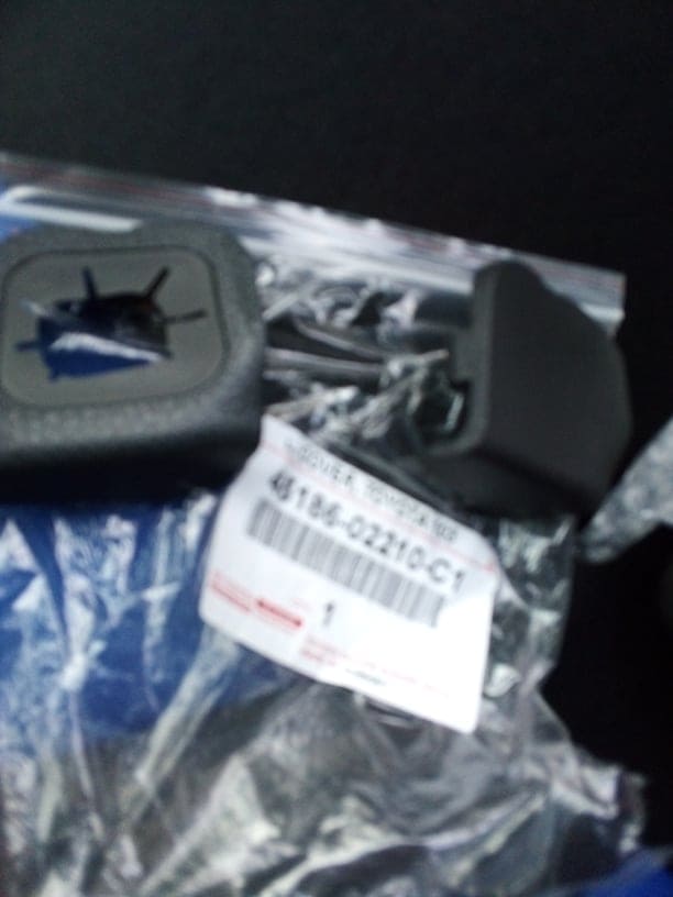

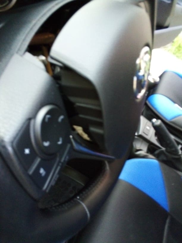

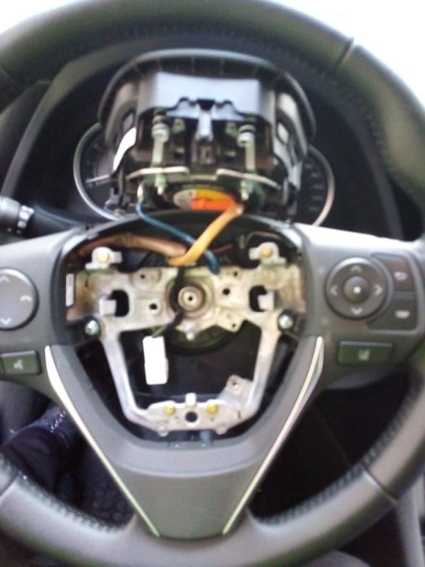

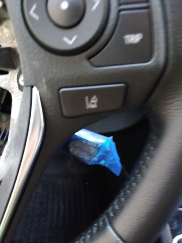

Специални благодарности на колегата "peterhr" за насоките в монтажа, както и на "Toyota forever" за доставката на капачето. Корола Е17,1.6, 132к.с, фейслифт:
Въоръжих се с две тънки отверки - с по-дълги дръжки, една стандартна и една кръстата.
Преди да тръгна да свалям, светнах с фенерче през двете малки дупки отляво и отдясно на волана, вижда се една ламаринена тел, дебела 3-4 мм. Тя се натиска с една отверка и се откача еърбега. От долната страна на волана има още една дупка, там е по-широка пластмаса, и се натиска лесно.
Надигнах еърбега и махнах капачето отстрани на волана, където трябва да стои лостчето на круизконтрола. Монтирах го, като се захваща с две болтчета и включих кабела. Монтирах и новото капаче - пасна почти идеално на мястото.
После щипнах обратно еърбега и всичко си тръгна без да се налага да правя нещо допълнително.
Учудвам се, при такава дори и за лаик като мен операция /продължила 20 минути/, защо от Тойота в София искат 600 лева за монтаж на едно лостче. А още повече защо Тойотата не идва с тази екстра, при положение, че лостчето струва 15$ с безплатна доставка: https://ru.aliexpress.com/item/Free-Shi ... 4c4dyIiPeT. Капачето ми излезе 13 лева с доставката. Прилагам снимки за който се интересува - всеки сам би могъл да си го монтира

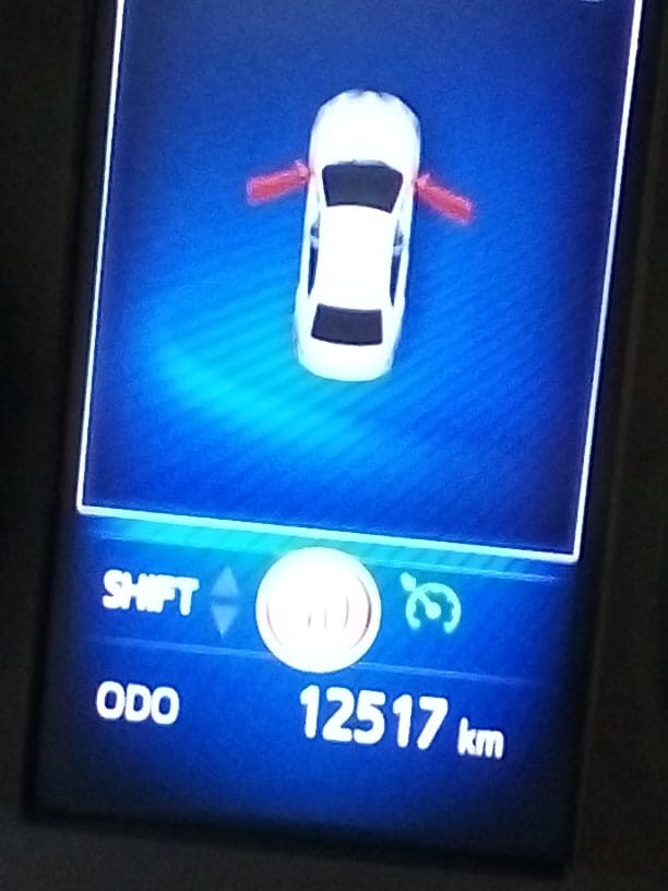

Преди малко ходих да тествам. Доста добре стана....от 40км нагоре действа, като включва обаче само ако на съответната скорост са достигнати поне 1500 оборота...явно за каране на оптималната предавка и за икономия на гориво. Лесно се увеличава и намалява зададената скорост.
