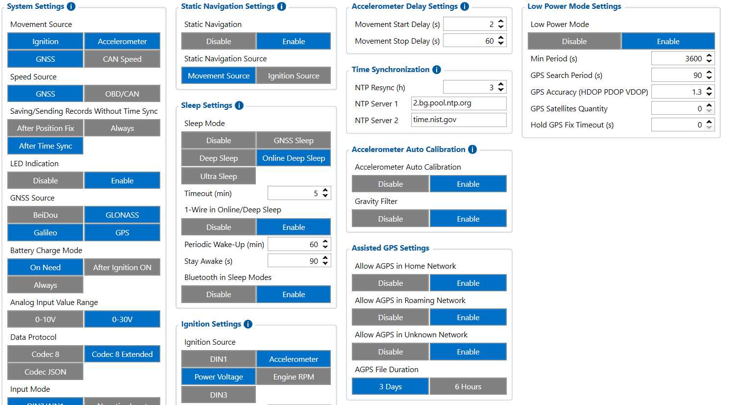

Сега е момента да си направиш настройките. Разгледай хубаво какви менюта има. Относно настройките в покой избери Online deep sleep. Online да не прекъсва връзката със сървъра, че при всяка нова връзка използва допълнително ток. Времето за изпращане на координати в покой от 1 час е достатъчно.
Трябва ти постоянно захранване 12v за устройството и дърпа акумулатор ако дълго стои в гаража.

Кога харчи повече ток за примерно 1 час?
1. Влиза в sleep режим, но държи GSM модула жив (устройството е online).
2. Влиза в sleep режим, гаси напълно GSM модул. След 59 минути го събужда, регистрира се в мрежата, изпраща данни и го гаси напълно отново.

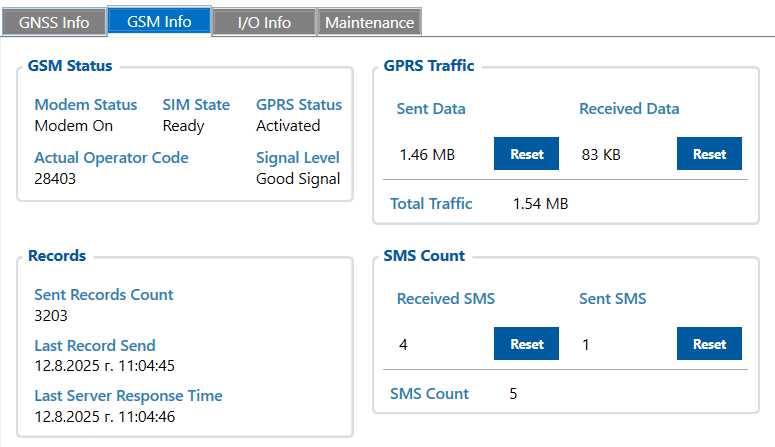

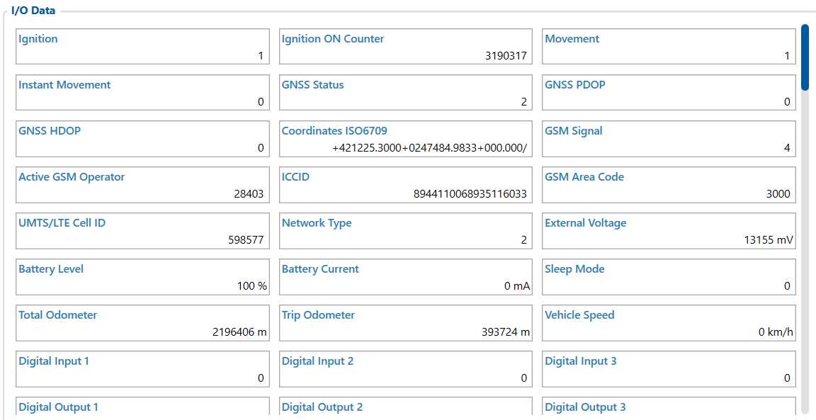

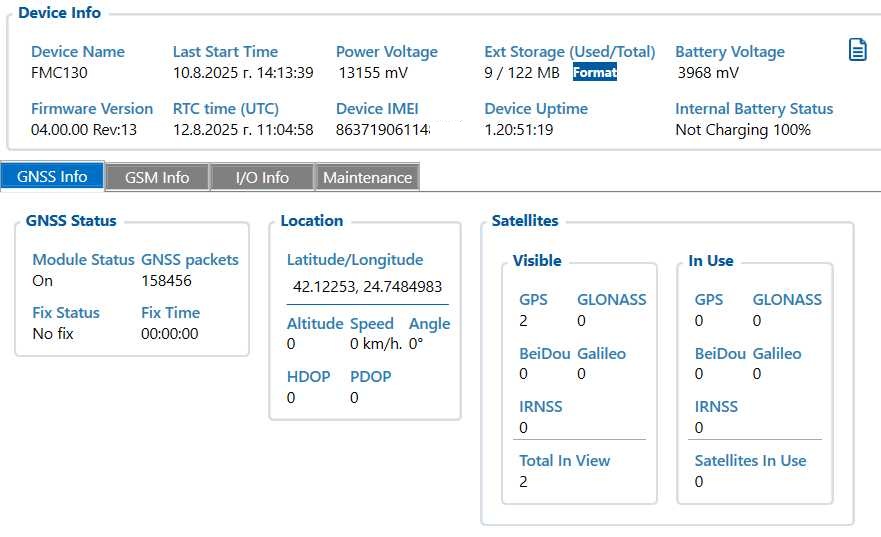

Сега пък ново 20... Разкачих от стенда и го взех с мен на работа. Оказа се, че от момента на изключване от захранването сървърът губи връзка с тракера! А има вградена батерия, напълно заредена. Само как му подадеш външно захранване и става зелен на сървъра, т.е. го отчита включен. Но местоположението не се промени, остана си с последно известено такова вкъщи ohmy.gif Много странно... Прилагам и няколко снимки за унагледяване на моментното състояние. Или аз нещо бъркам (а предишния си работеше добре), или самия тракер е нещо калпав.

Добавям още 2 снимки, че повече от 5 не ми дава да кача наведнъж.
ПП. Между другото, като звънна на номера на SIM картата ми дава, че последното местоположение е вкъщи. Странна работа...

Имай предвид, че GPS първоначално му трябва доста време да разбере къде е (да свали алманасите, а дори и да ги свали от интернет, краткосрочните пак му трябват за да разбере в кой район на света е)... Особено ако е бил изключен (да прави cold start)... Остави го включен под открито небе (отвън на терасата), защото сигурно си мисли, че още е в Китай - може да му отнеме и повече от 15 минути... Последващите включвания би трябвало да са много по-бързи - след като знае в кой край на света е бил изключен... Вижда се, че няма Fix (Т.е. GPS не е установил координатите, а те се вземат вероятно от мрежата)

Ок, ама при свързването у нас всичко си беше бързо и коректно. След разкачването от външното захранване всичко се скапа. И от 9:30 стои в офиса включен без никаква промяна. Ресет не помогна. Почвам да си мисля, че има някакъв физически/хардуерен проблем. mellow.gif
Другото, което забелязах е, че в момента ми дава реално време на локацията (-2 часа, не знам защо, но винаги я има тази разлика, може би заради английската SIM. Макар че съм дал български time server.), а самата локация не се е променила. ermm.gif

Да прав си. Разлика 5mA в двата режима. Ако е достатъчно дълъг интервала между 2 събуждания може и да има смисъл. Ако не е спестения ток отива за създаване на нова връзка.
За 8 дни паркинг спестяваш 1Ah от акумулатора. Ако ти трябва обаче обратна връзка като например да изпратиш SMS, за да провериш къде ти е колата щото е изчезнала от паркинга - е няма да го бъде с угасен GSM.
FearSoft написа: ↑12 Авг 2025 11:15 Сега пък ново 20... Разкачих от стенда и го взех с мен на работа. Оказа се, че от момента на изключване от захранването сървърът губи връзка с тракера!
Как реши, че губи връзка с тракера? По зеленото на сървъра ако е просто сървъра отчита таймаут, защото устройството не е подавало сигнал Х време, колкото са преценили в настройктие на сървъра. Това не значи, че тракера не работи. Той ще подаде координати на по-дълъг интервал когато в Sleep режим.
Пусни му 1 смс все пак да видиш дали работи на батерия:
login password getinfo
или
login password getgps
https://wiki.teltonika-gps.com/view/FMB ... S_Commands

Тъкмо реших да го погледна отново и о, чудо! Хванал е текущата локация, има 4 сателита in use (3 GPS, 1 Galileo), Fix статуса се промени също. Не знам какво му става...

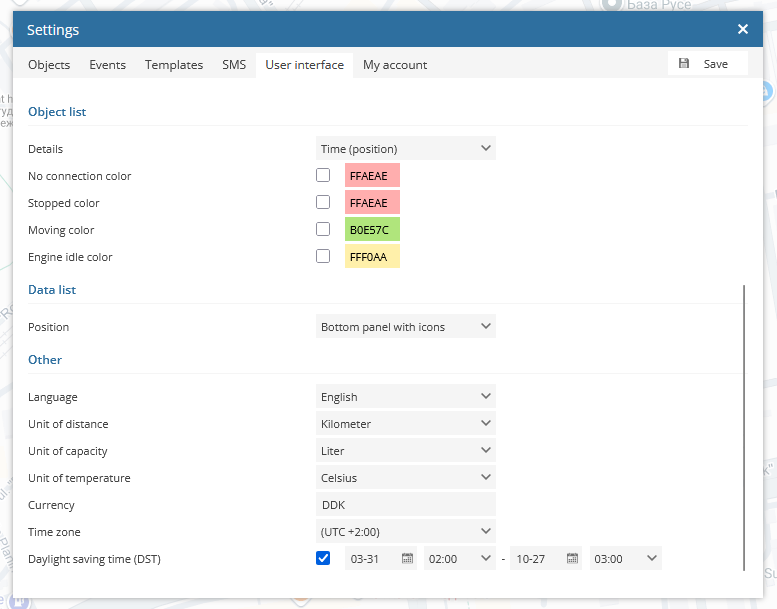

biro, Ти как си решил нещата с времевите сървъри? По подразбиране ли са (avI1.teltonika.It, time.nist.gov) или други? Ще ми се да оправя тази часова разлика, ако е възможно, че все се бъркам...

FearSoft написа: ↑12 Авг 2025 13:20 Тъкмо реших да го погледна отново и о, чудо! Хванал е текущата локация, има 4 сателита in use (3 GPS, 1 Galileo), Fix статуса се промени също. Не знам какво му става...
Не помня какво съм въвеждал за тайм съврър, по скоро нищо не съм пипал там. Относно часовата разлика си виж настройките на акаунта в тракинг сървъра.
При мен е така:
Но сървърния софтуер е различен.
Успял е да хване сателити :) О Чудо (на китайската техника :) ) ...
Ако решите да минавате насам - ще ти обЯсня как работи GPS (на буренце берковска енергийна напитка :) :) Четири сателита е практически санитарният минимум да ти покаже фикс... По принцип обичайно би трябвало да хващаш над 10 сателита за устойчива връзка..
