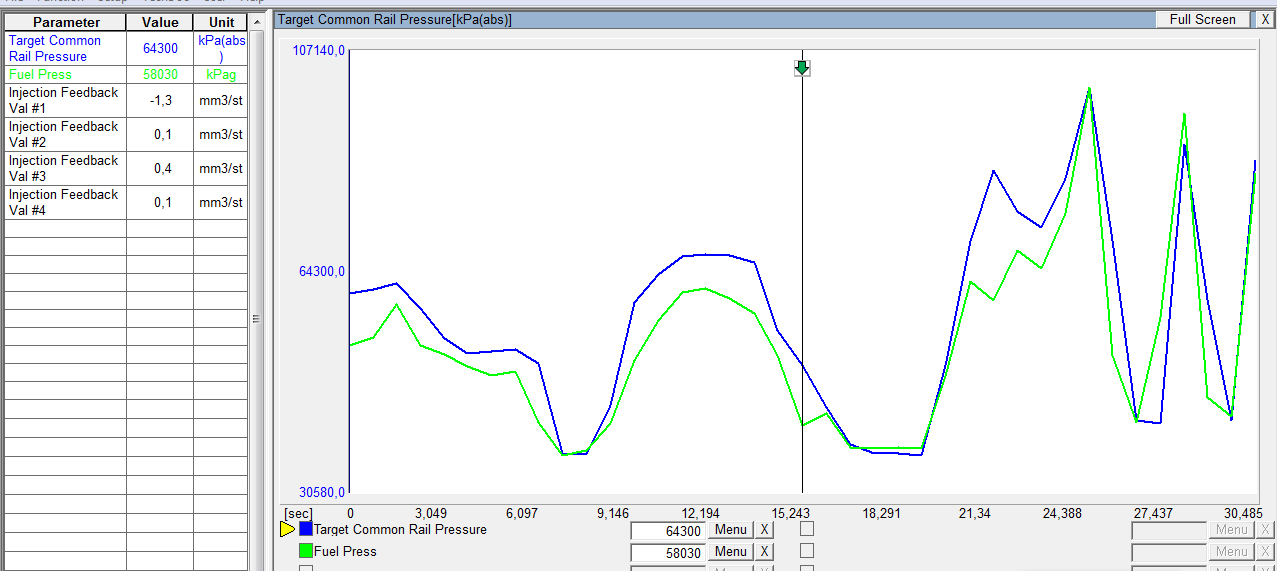

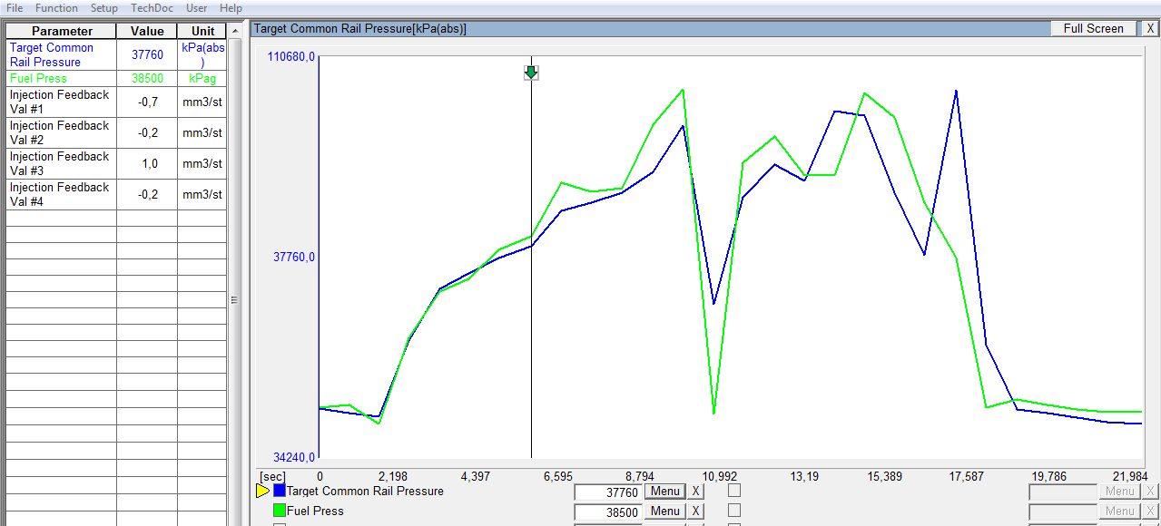

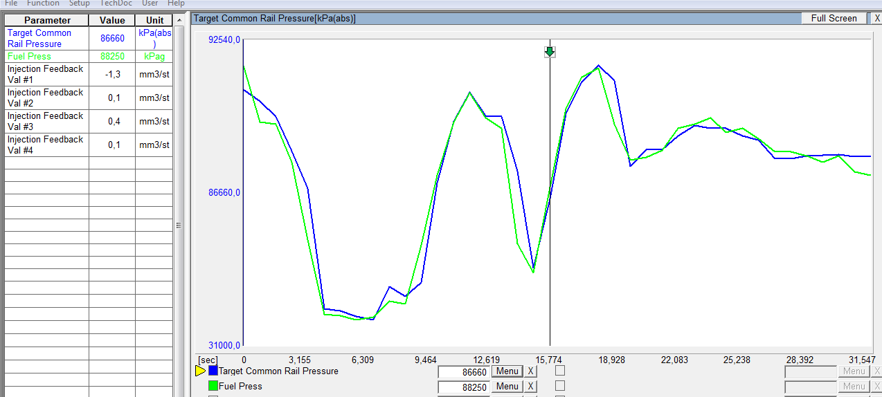

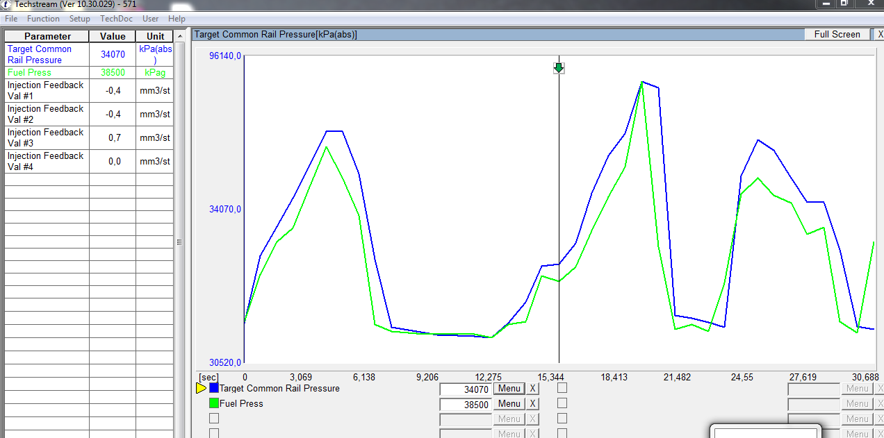

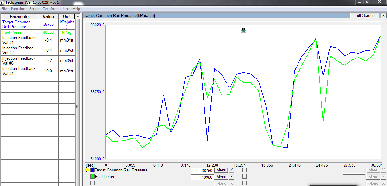

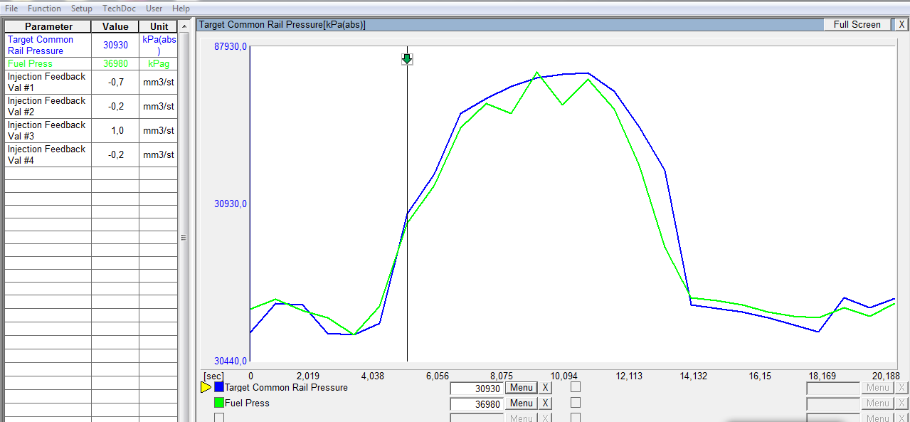

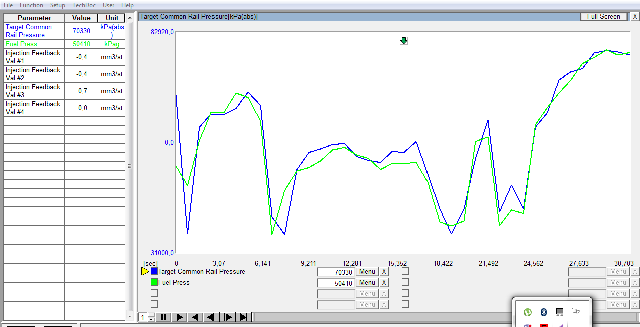

Здравейте, чудя се дали да не сваля и да почистя клапана...на моменти ми се струва , че заглъхва в ниските.Прилагам и няколко графики, ако може да изкажете мнение/я как ви се струват?

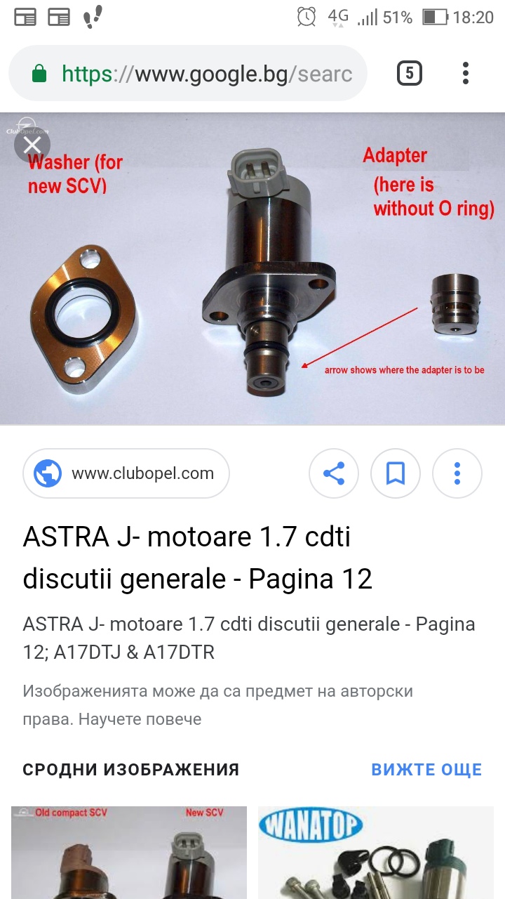

Добър вечер!
Искам да попитам колегите които вече са сменяли SCV клапана с подобрения, имали ли са в комплекта и слагали ли са адаптера показан на снимката... И след слагането му правили ли са ъпдейт на софтуера и задължителен ли е той.
Благодаря предварително!
