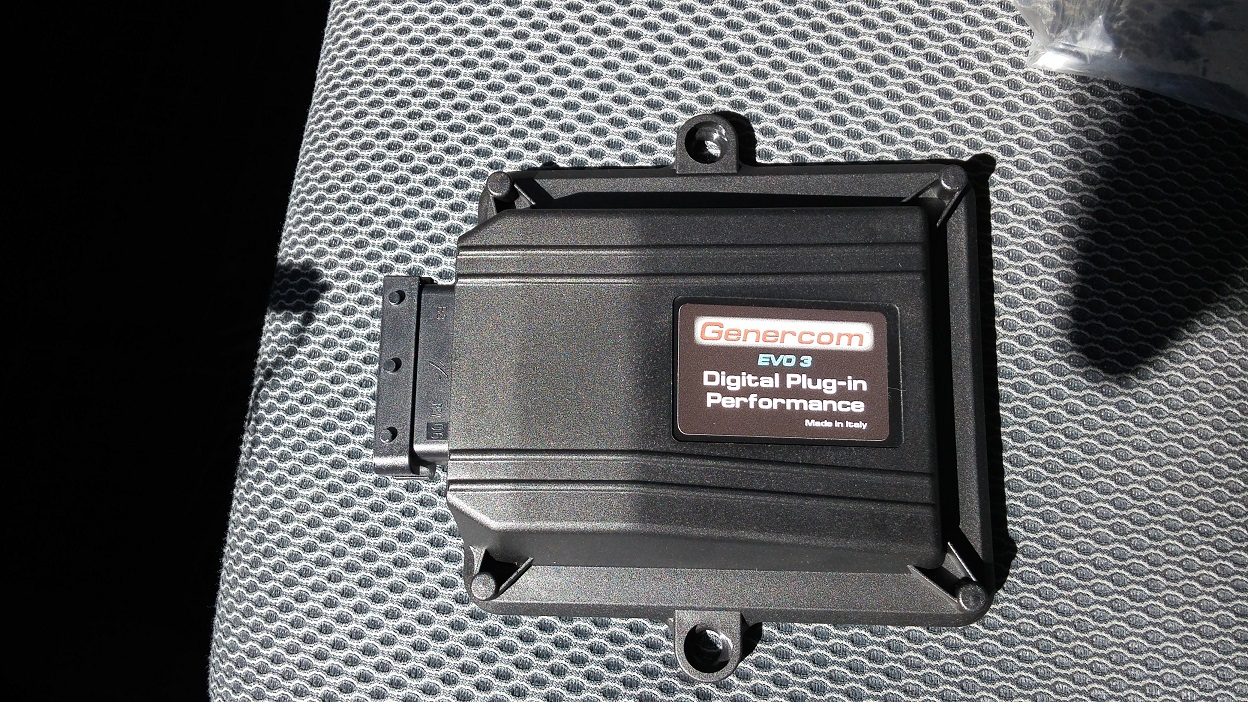

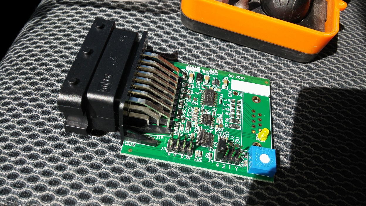

Отговарям на колегата Vasil4416 за Powerbox-a тук, въпреки че ме пита на лично, за да може който търси същата информация да прочете тук:
Vasil4416 написа:15 Мар 2021 20:08 Колега би казал къде го постави този Powerbox? Доволен ли си от него?Колко промени динамиката?Колко коня вдигна?След толкова време на използване имаш ли сериозен проблем?Решил съм да сложа POWERBOX и на моята равка д4д 116 кс.В никаква информация няма.
Бокса го поръчах от Genercom - модела е EVO3, сложил съм го на 20.05.2017 и от тогава до сега си карам с него. Според тяхната информация вдига конете от 115 на 146 и нютоните от 250 на 310. Но не мога да кажа дали наистина е така. Първо, самият бокс има един тример с който може да се настройва "силата". Второ, зависи самата горивна система колко гориво може да достави... това го казвам защото при мен ако увелича тримера до край, колата просто не върви по-бързо от преди, просто ускорява лееко и от време на време придърпва. Може проблемът да е от SCV клапани, скоро май ще ги сменям и ще пиша пак. А иначе по спомен съм го настроил към средно положение. Усеща се - да! Затова и не съм го махнал вече толкова време :). Аз бих го определил като 15-20% по добро ускорение. Не е страшна промяна, но не е и 0 или пък самовнушение :). За мен покупката си струваше и не съжелявам. Но вече мисля че се научиха да правят и ремап на този двигател, а там би трябвало да има повече подобрение на динамиката. Може да разучиш как стоят нещата там.
Само да те предупредя, ако взимаш същият бокс, буксата за която трябва да се закачи е на много кофти място (специално при RAV4 с този двигател). Ще трябва да се разглобят доста неща или както аз направих - има една триъгълна букса на която също може да се закачи, сравнително по-лесно, но там трябва да смениш буксите на бокса, пак не е малко галимация...
Пускам и няколко снимки на бокса, да видиш как изглежда.
Изображение + Powerbox

Благодаря колега ,че се отзова толкова бързо!Почти 4 години си с него и нямаш ядове.Ще взема този Powerbox.Ремапа не създаваше ли повече главоболия?
Не търся максимално коне ,а в границата на нормалното.Тоест да се вдигнат конете ,но не до такава степен да навредят на двигателя.От 115 на 146 кс си е направо отлично.Поздрави!
