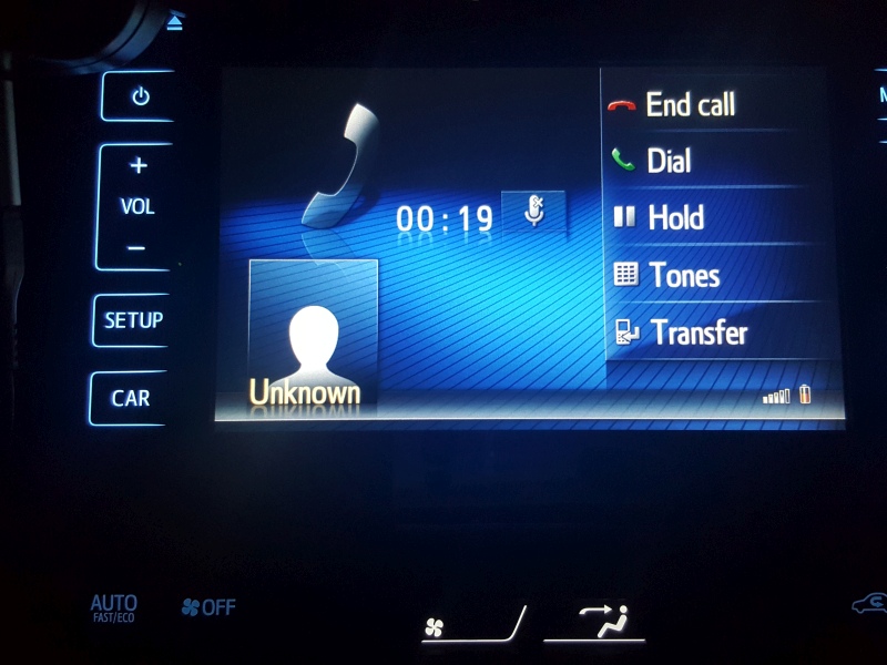

В петък (20.Х.2017) обнових до 6.10.0H
Има някакъв bug, не знам дали е само при мен, при bluetooth сврързване на колата с телефона започва някакво фиктивно позвъняване до Unknown (няма номер). На телефона няма никаква индикация за обаждане. Само на колата.
Fake Call on Toyota Touch 2 Go Plus
Някой да има подобен проблем или е само при мен?
