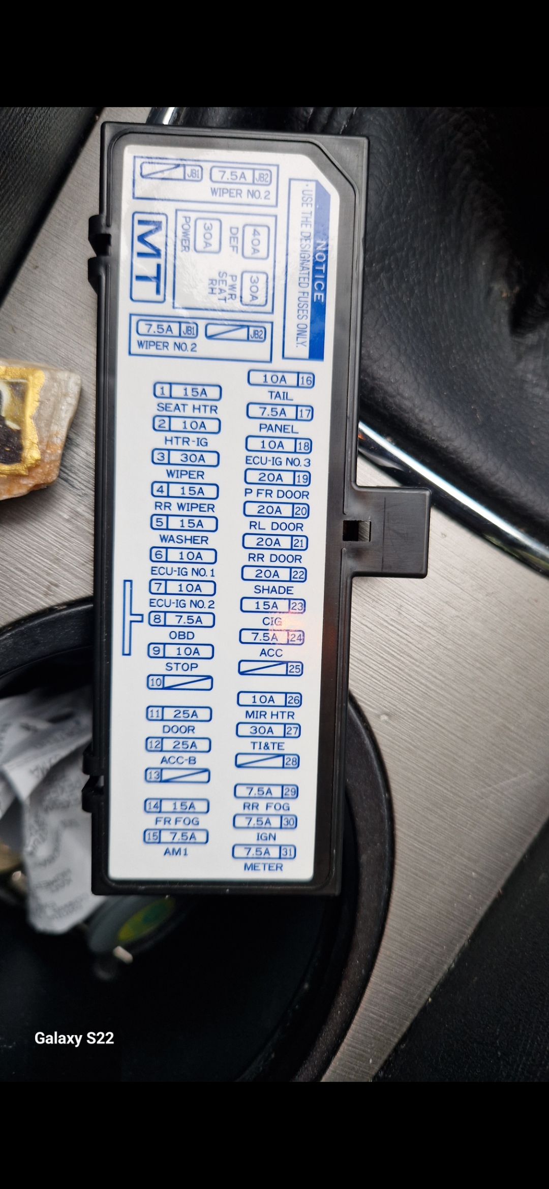

Здравейте!<br />Ако може да ми кажете, кой е предпазителя на 12w в подлакатника. <br />Предварително благодаря.
Здравейте!

Второ табло с предпазители няма ли в купето, някъде около шофьорското място?
https://fuse-box.info/toyota/toyota-ave ... -and-relay

Капачето е от под волана в ляво, има ли други предпазители

Даже не щракнахте на проклетия линк, и да намерите надписа в зелено още в началото:
Cigar lighter (power outlet) fuses in the Toyota Avensis are the fuses #4 “ACC-B” (“CIG”, “ACC” fuses), #23 “ACC” (power outlet) and #24 “CIG” (Cigarette lighter) in the Instrument panel fuse box.
Сверете си имената с номерата по капачката - не разчитайте на написаното на някаква страница в Интернет, за да не стане "излезе белият дим, който караше "нещото" да работи, и вече не работи".

Отворих линка още при първото питане но тези предпазители са здрави а не работи

Да не е прегорял термопредпазителя в запалката? Гадното е че за да се провери това се вади самият сокет на запалката, защото е заработен в "дъното".
Не давате факти от предисторията ...

Мнение от Pavka761 » 17 Ное 2022 15:55
Включих видеорегистратор огледало
Мнения: 5942
Получена  благодарност: 836 пъти
Предпазители/Прекъсвачи/Бушони на Avensis T22 / T25 / T27
Мнение от mapamop » 17 Ное 2022 16:12
Pavka761 написа: ↑17 Ное 2022 15:55 Включих видеорегистратор огледало
Последователно и в двете запалки, въпреки че първата изгоря?
Предполагам че имате за смяна 2 сокета за запалките, захранване на видеорегистратора (което убива запалките вероятно от топлина породена от лош контакт) и прилично количество труд по разглобяването. Най-лесно ми изглежда да извадите пепелника отпред и да мерите идва ли напрежение до крачетата на запалката. От там нататък не е приятен момента, ако е изгорял термопредпазителя...
