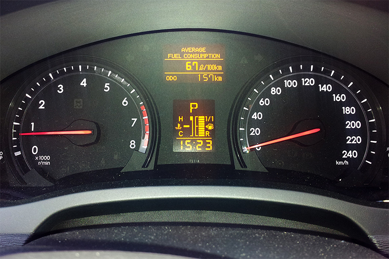

тоя бордкомпютър няма ли показание среден разход?

jim_beam написа:не е проблем,корозия в багажника не се очаква.сложи си една пластмасова или гумирана вана вътре,трябва да я има като допълнителен аксесоар.за в случай,че се разлее някоя бутилка или изобщо течност.
Има, но е между другите прибори. Има и други неща, които се вадят там. На централната конзола не мери средния, освен ако не го вкараш в паметта да седи като статистика. Тук е след преход от 25 км извънградско, а преди това има около 20 градско със среден разход 13 преди да потегля навън днес.
Изображение Изображение
