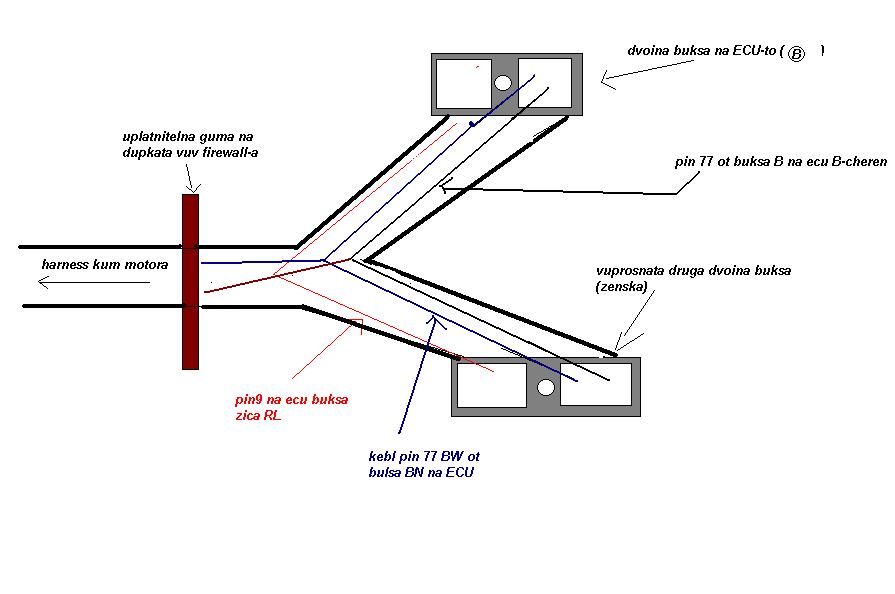

taya buksa e dvoina i e zenska. celiyat harness koito idva ot dvigatelya,. zavurshva sus edna dvoina buksa, koyto vliza v ECU-to... 20cm predi tazi dvoina buksa, se otdelyat oshte edin kup kabeli i otivat v taya vuprosna druga dvoina buksa... 3 ot kabeliote gi znam, tova byaha teya za neutural start swtich, koito e by-pass-nat, i nyama veche takuv, nali veche nyama autu skorostna kutiya...
lexusa e 1993 (toest model 93-97) GS300.
znam che taka pochti nishto ne ti govori, ama ako imash variant da ya vidish na risunkite... tya e dvoina, s bolt posredata, napomnya dvoinata buksa na ECU-to ama a malko po-golyama, i po pravougulna.
utre pak shte ya snimam. ako prosledish kabelite na neutural switch ot ecu-to, otiva v taya buksa, tova e pin 77 na buksa B na ecu-to, BW, i ima sutho cheren kabel of ignition 2 koito e pin 76 na B na ecu, koito sushto ima razklonenie kum tazi buksa. ima sushto edin RL (red - lite blue) kabel pin 9 na buksa B na ecu-to koito sushto otiva kum drugata buksa.... wacko.gif wacko.gif wacko.gif wacko.gif wacko.gif wacko.gif wacko.gif
prilagam gruba risunka za razyasniei...

Punky ,tva da ne e taka narecheniq DIAG port ,koito se sresta pri dosta OBD 1 Toyoti ,vsicko na nego sa duplikacii i se polzva samo za TroubleShoot(ing)?
punkara
Мнения: 1505
Местоположение: KP60/MA61
Мнение от punkara » 05 Ное 2005 22:48
LordDigital написа:Punky ,tva da ne e taka narecheniq DIAG port ,koito se sresta pri dosta OBD 1 Toyoti ,vsicko na nego sa duplikacii i se polzva samo za TroubleShoot(ing)?
napulno e vuzmozno, i az taka si go mislya, ama sred dublikatite, moze da ima oshte i nyakoi vazen kabel deto mi tryabva! prosto togava kato razglobyavah ne sum svalyal nishto drugo po tabloto za da imam predstava!
ako ne se ustanovi, shte svalya celiyat harness, shte go otvorya i vsichko shte stane yasno, ama zashto da gubya 2 dni v rabota, i glavoboliya, shtot 200zici s razlichni zvetova v edin snob, trudno se prokarvat ednba po-edna... wacko.gif
ta zatova sus tochniyat list diagrama na tazi buksa vsichko shte si doida na mestoto!
