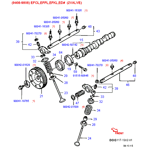

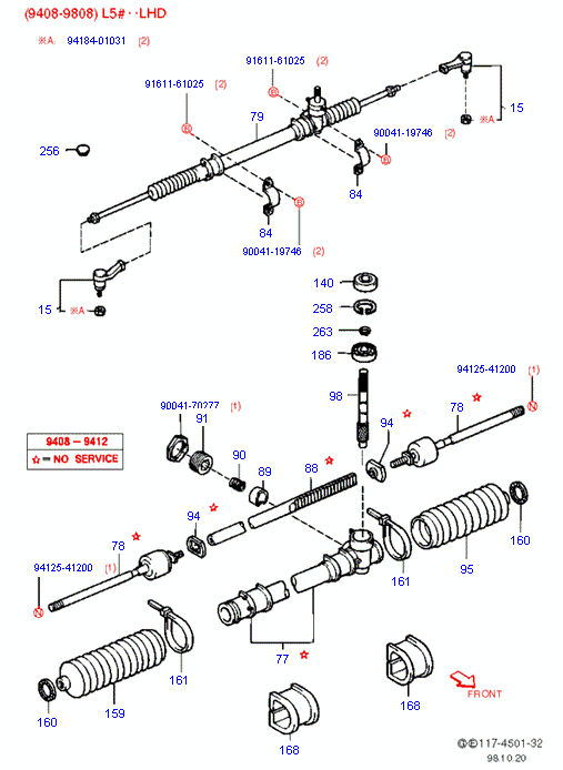

ufer написа: ↑04 Юни 2020 08:15 JDAL501S000018395
За:
13501-87212-000 - Camshaft
13801-87202-000 - Rocker x9
Заградете кое ви трябва по рейката:
JDAL501S000018395 - Rack.png (30.97 KiB) Преглеждано 18915 пъти

Благодаря, Акима. Ще уточним с авера ми, какво трябва. А защо кобиличките са 9? Да не би да има някакво допълнително задвижване на нещо, напр. бенз. помпа случайно?
Форум DAIHATSU
Публикувано на: 11 Юни 2020 11:03
от Akima
JDAL501S000018395 - Rockers.png (22.58 KiB) Преглеждано 18884 пъти
Форум DAIHATSU
Публикувано на: 11 Юни 2020 13:52
от ufer
Той бил 3-цилиндров моторът. Значи ще му трябват 6 бр. Хубава схема, мерси! :cheers:
