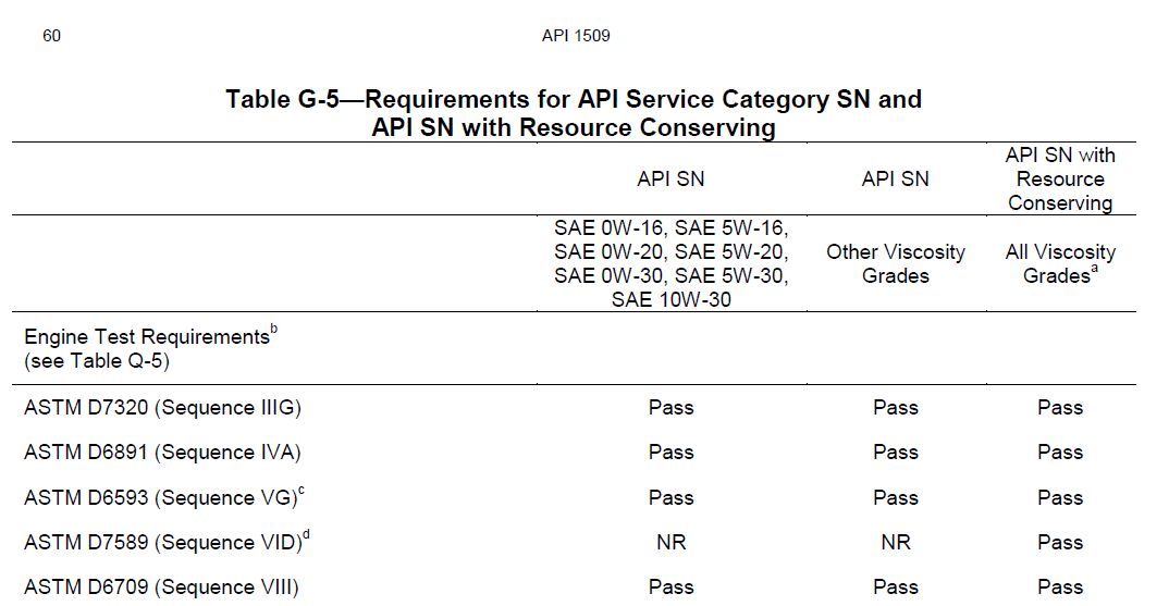

Не е така, бъркаш. API Service Category SN е едно. API Service Category SN with Resource Conserving е друго и е брат билзнак на ILSAC GF-5.
Няма. не е API Service Category SN with Resource Conserving, не издържа теста ASTM D7589 (Sequence VID).stefo91 написа:7. Ще намали ли разхода на гориво (с до 2%) или не? - ДА, ЗАЩОТО ОТГОВАРЯ НА НАЙ-ВИСОКИЯ СТАНДАРТ API А ИМЕННО SN. С ЕДНА ДУМА СМАЗВА МНОГО ДОБРЕ.
Друг любител на 5W-50 http://www.synlube.com/sae5w-20.htm
- sn_rc.jpg (67.66 KiB) Преглеждано 4154 пъти
