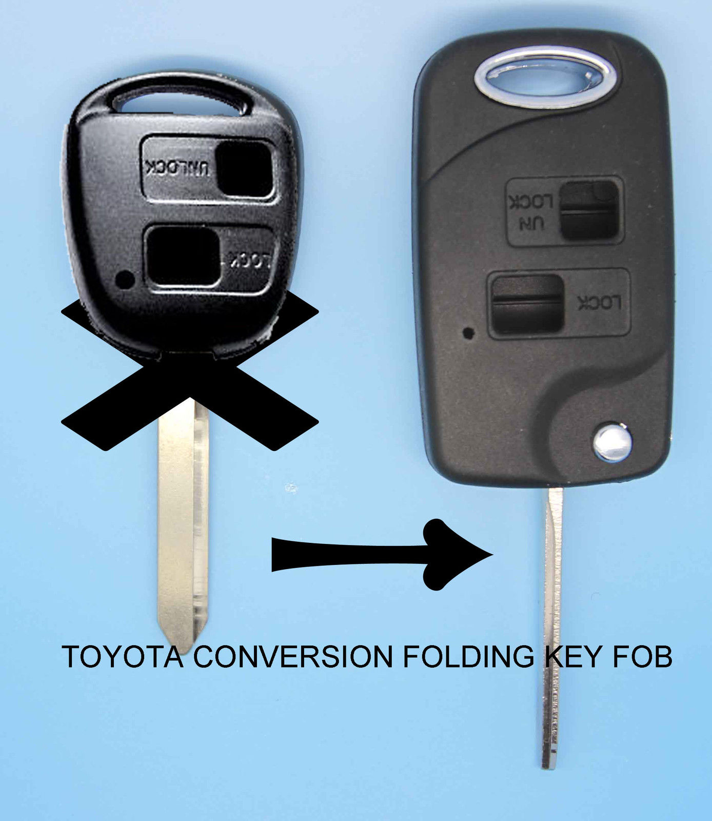

Здравейте, бих искал да споделя опита си при направата на допълнителен ключ за Тойота Корола 2003г. Когато я купих беше с един ключ с вградено дистанционно и сивия ключ, който неможе да отваря багажника и жабката и е без дистанционно. След като прочетох във форума и попитах ключар колко би ми струвало това цената бе около 180-200лв
Отидох при друг ключар и попитах, ако намеря друг ключ от същия модел и година дали е възможно да се направи работещ ключ за моята кола. Отговорът бе положителен.
И така купих ключ със същите обозначения като моя дори дистанционното вътре бе със същия код и заготовка от ebay.uk. Прилагам снимка на заготовката.
И така с необходимите материали отидох при ключаря, наряза заготовката и се опита да програмира новия ключ чрез кабел и лаптоп, но не бе успешно. Наложи се да извикам "Неволята". Порових повече по форумите не само нашия, но и от други страни и успях да програмирам дистанционното за отключване и заключване на вратите от първия път направено е сложно но като се спазват стъпките се получава.
Но със програмирането на транспондера загубих доста време опитах четири варианта за програмиране и то неколкократно. Но в крайна сметка успях.
И така равносметката:
Ключ - 17,5£
Заготовка - 4,25£
Всичко излезе 70лв
Нарязване на заготовката и неуспешен опит за програмиране - 10лв
За доставка на нещата не съм плащал защото бяха доставени до адрес в Англия и доставката бе безплатна. И така след загубени 2-3 часа за 3 дни в ровене по сайтове и опити за програмиране имам и втори работен ключ със дистанционно!
Ключ - 17,5£
Заготовка - 4,25£
Всичко излезе 70лв
