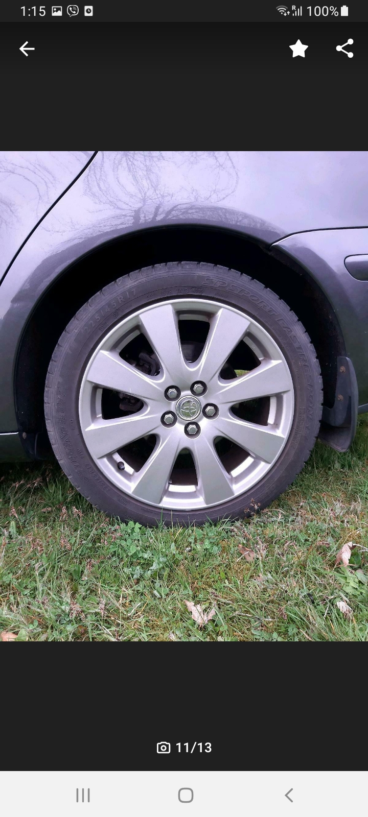

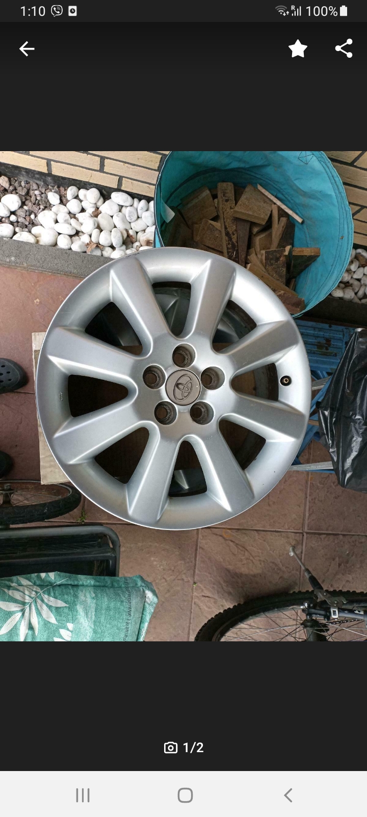

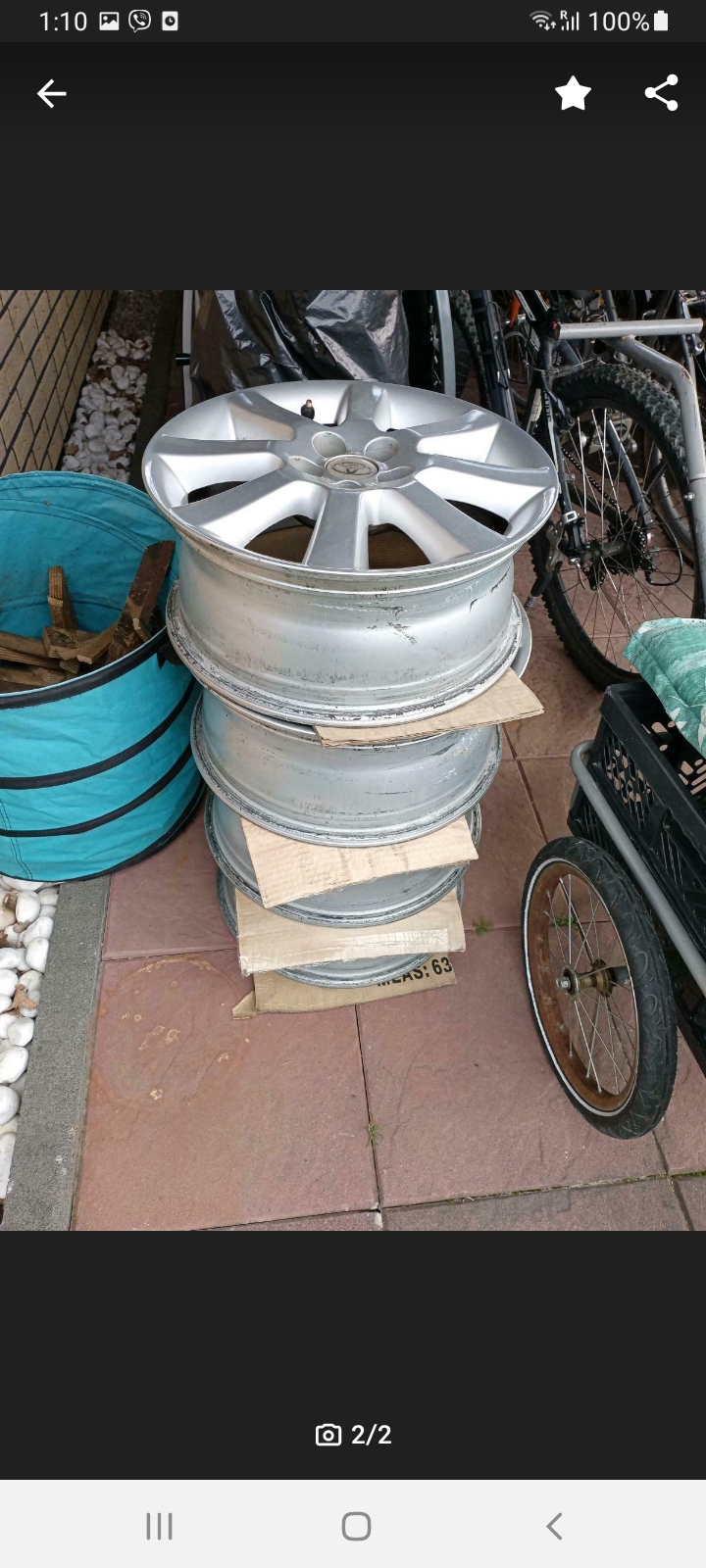

Така, продължавам да нахалствам!
Съгласих се с всеобщото мнение и ще си купя лети джанти 16 цола.
Намерих едни,на които пише:
16x6,5 JJ F45
Бихте ли ми казали тези джанти ще станат ли за препоръчаните от Вас гуми с размер:
205/55 r16
Най-вече това ли е точния и оригинален размер джанти за посочените гуми?
Това са джантите.
И тъй като джантите се продават без болтове искам да попитам болтовете от 17" ще паснат ли на 16"?
Благодаря!
16x6,5 JJ F45
205/55 r16
Това са джантите.
Благодаря!

Всяко нещо е конкретно на този свят. Освен това има още технически параметри, които трябва да отговарят, като офсет, централен отвор и най-важното: винаги се пробва на място. Болтовете може и да станат, може и да не станат и те не се влияят от размерите на джантите, а от дебелината им в центъра, контактните повърхности между болтове (гайки) и леглата в джантите. Има толкова много писано във форума, вземи си нужното време и прочети повече неща. Вярно е, че ще станеш разноглед, но все пак информацията е полезно нещо. Ще ти дам един калкулатор, за да можеш да видиш, какви размери гуми са подходящи, за да не излизаш извън препоръчителните размери: Calculator

Най-важното е, ако джантите са оригинални на тойота, да са 5х100, защото 2,0 126кс е с такова междуболтово разстояние. Гайките на алуминиевите джанти са плоски с шайба отпред, на железните са с конус. Т.е. тези, които си снимал, пасват на 16 цоловите алуминиеви.

... тези са гайки и за алуминиевите оригинални джанти стават от всякакви Тойоти с алу джанти ако са 20 бр за показаните колела. С тез гайки може да закачиш и резервното железно колело временно през което време му подрънкват шайбите да напомня за себе си.

Междуболтовото разстояние. Ако е 5х114,3, значи са от 2,2 дизел 150кс и няма да паснат. Ако са 5х100, ще паснат. Това са най-обикновени оригинални 16 цолови джанти от авенсис, дори не знам и колегите какво толкова задълбават в подробности.

1. Доколкото разбрах, това не са оригинални джанти.
2. Употребявани и не се знае, на каква кола са били.
3. Какво всъщност е тяхното междуболтово разстояние?
4. Офсетът 45 мм ли е или е някакъв друг?
5. Центр. отвор колко е? Тойота работи с няколко стандартни диаметъра и какви са пластмасовите втулки, дали ги има?
6. Ако джантите бяха снимани от вътр. страна, може би щеше да има допълнителна информация.
Ако човек не може да разбере тези данни и купува през Интернет, значи да купува котка в чувал...

100 мм.са и това разбрах!
Предполагам,че няма начин да не станат?!
Сърдечно Ви благодаря за помощта!

Предполагам,че са оригинални след като на тях пише Toyota!
Би ли могло да не са при обстоятелството,че на капачката има знака на Toyota?
