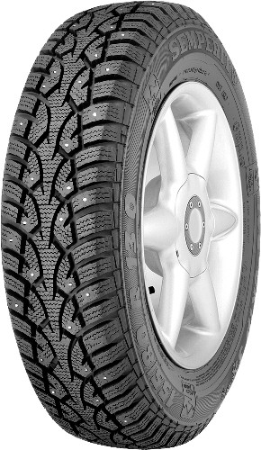

Аз съм се спрял на тези Semperit ice grip 3
Някой карал ли е с такива ?

Това е на практика стария Gislaved Nord Frost 3
хубави са за сняг

Това е гума, предназначена за сериозен лед/сняг при ниски температури, и за монтиране на шипове (вижда се на снимката)....
Т.е. - за нашите условия бих слагал такава гума само в екстремен момент, в който бих сложил вериги, а през останалото време само бих си ял нервите с нея.
Какво печелиш с тях (без шиповете, защото както знаете - в БГ е забранено ползването на гума с шип):
- средна като поведение гума на лед (там шипа дава преимущество, но тъй-като ще караш без него.....)
-нормална зимна гума, предназначена за далечния север, а тук условията не са съвсем такива, затова негативите са доста...
Какво губиш:
- много удължен спирачен път на мокро и сухо
- бързо износване на мокро и сухо
- лош хендлинг (прекалено меки бордове, а и меки блокчета на протектора като цяло)
- шумна по-нискоскоростна гума (за шума/виене основно допринасят големите блокчета за сняг)
На твое място бих избрал зимна гума предназначена за нашия климатичен пояс...

Бладодаря Слоу за изчерпателния тговор :thumbsup:
Точно такива гуми ми трябват като падне големия сняг,че по нашия край бая голям сняг си маа.Не ми трябват нито за високи скорости,нито за сухо и мокро.Пък на другитте джанти имах един комплект фулда някъкви (за нормалните зимни условия) smile.gif
