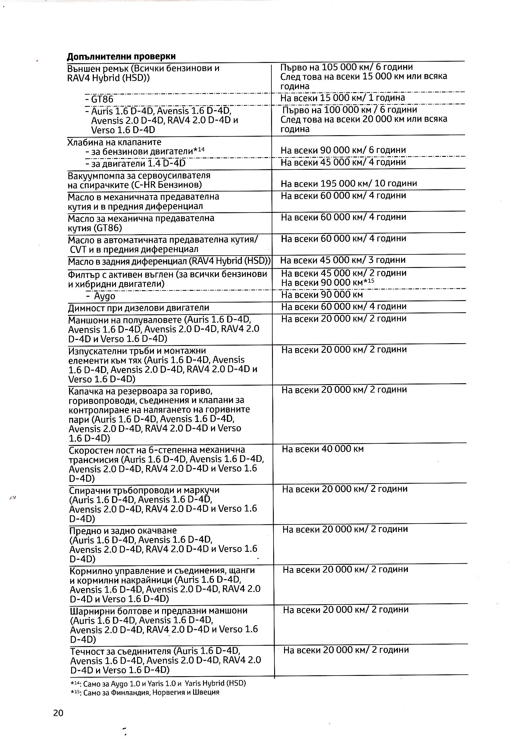

В ръководството на моята кола (същият двигател 1,6 132к.с), пистов ремък се сменя на 105 000 или 6 години. Аз го смених на 103 000км и 6.5г, а при смяната старят изглеждаше сравнително добре. Нов оригинален струва около 80лв, заместители по около 40лв, а в Тойота 115лв.

Мнение от gimara » 18 Май 2024 18:14
alexander79 написа: ↑18 Май 2024 15:21 В ръководството на моята кола (същият двигател 1,6 132к.с), пистов ремък се сменя на 105 000 или 6 години.
Това го пише в раздел ДОПЪЛНИТЕЛНИ ПРОВЕРКИ и означава, че се ПРОВЕРЯВА и се сменя при нужда!
