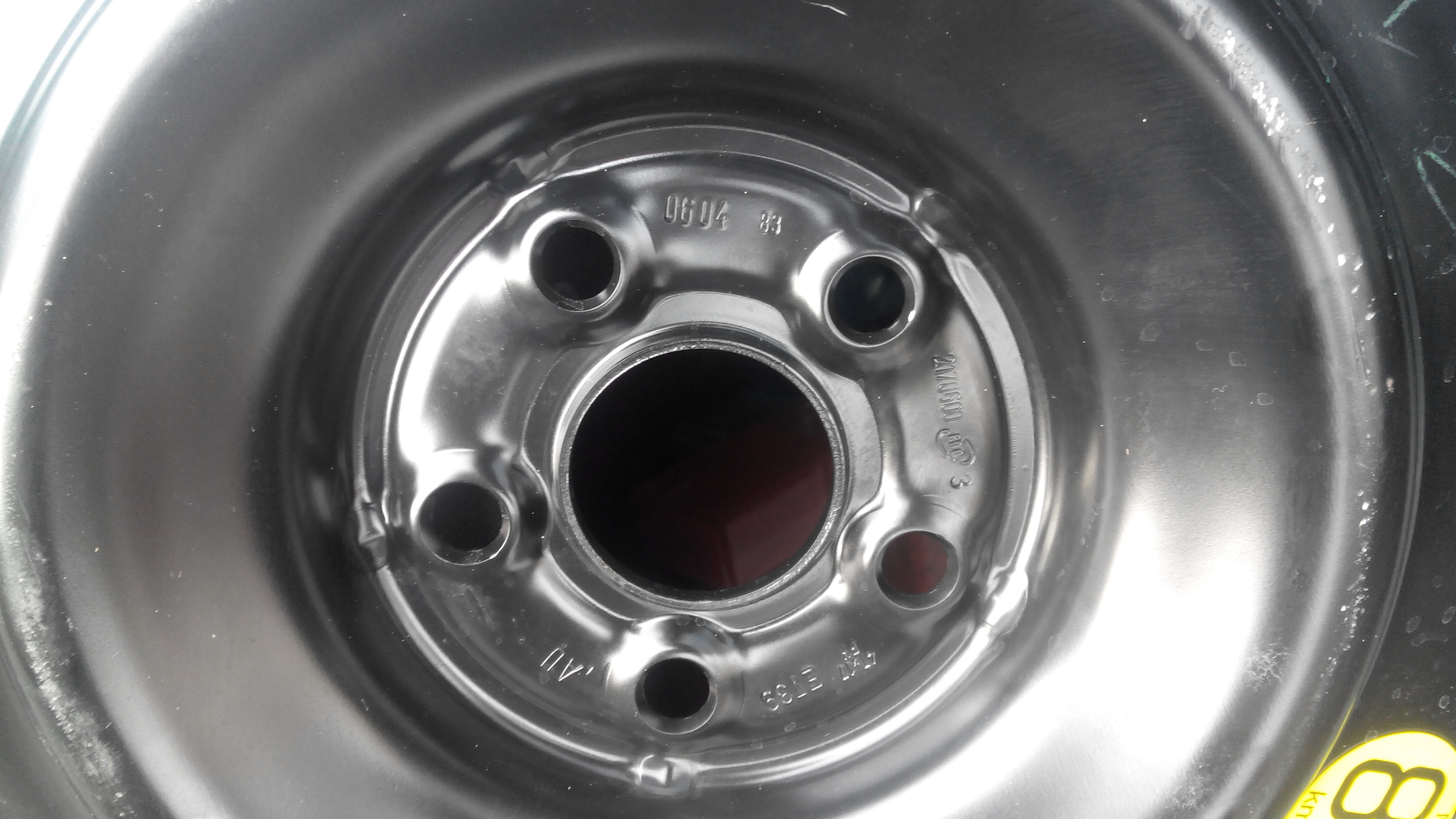

slowtraveler написа: Не бе ли по-лесно просто да погледнеш маркировката на джантата - там би трябвало да ги има данните...

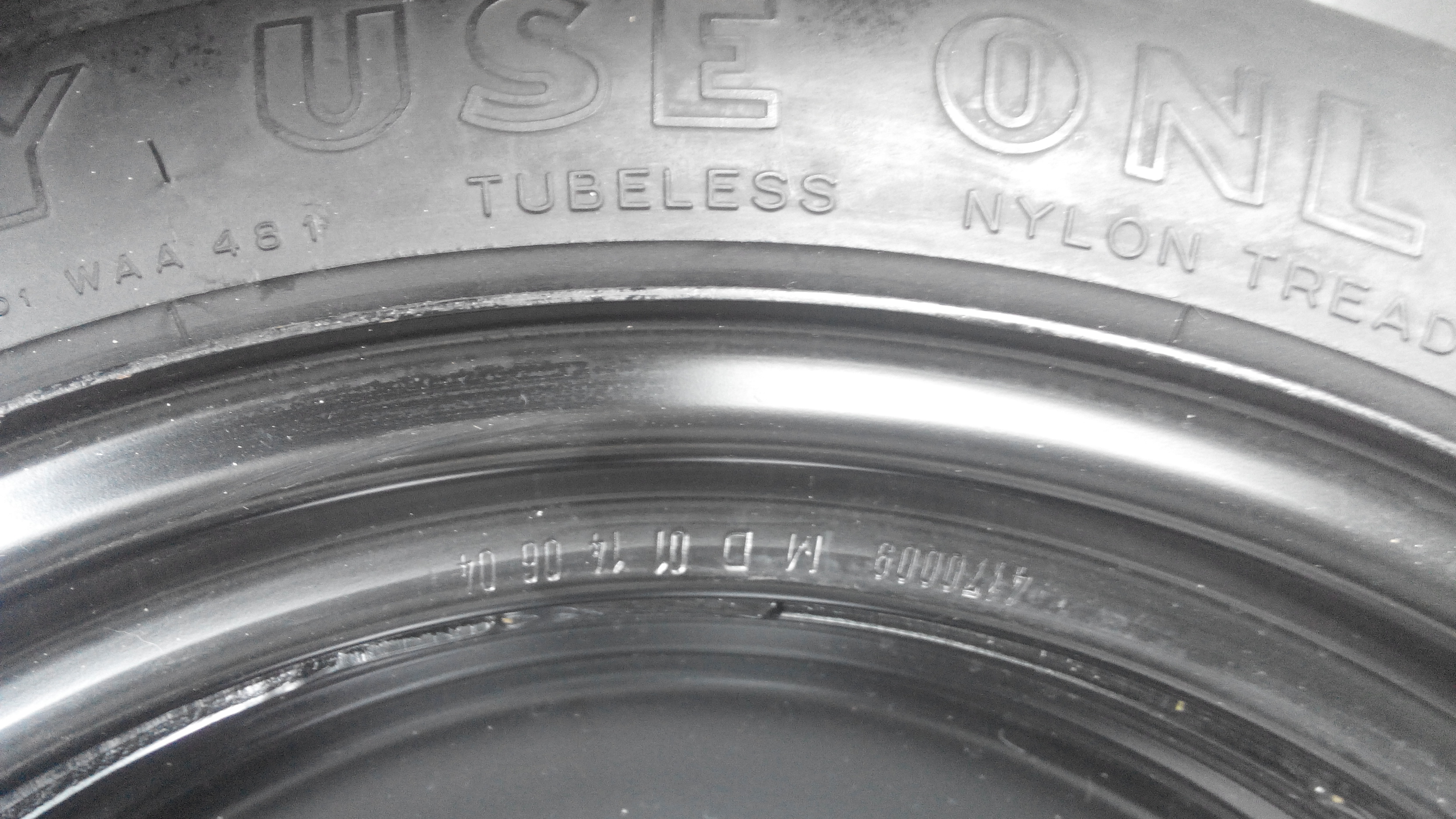

Къде мога да открия информация за ЕТ на джанти на Тойота Аурис 2009, 1.4 бензин? 15-ки са, според гумаджиите са 5×114.3.
Намерих изгодно 15ки от Сузуки, обаче са с ЕТ 50 и май ще опрат в спирачните апарати...

Мнение от BOz » 02 Юни 2016 14:21
39
Мнения: 7031
Благодарил/а: 440 пъти
Получена  благодарност: 469 пъти
Размери на ДЖАНТИ за Toyota - Справочник.
Мнение от slowtraveler » 02 Юни 2016 15:08
Както виждам ЕТ 39 е на патерицата, а дали е същото ЕТ на нормалните джанти ? :whistle:
batececo
Мнения: 659
Благодарил/а: 459 пъти
Мнение от batececo » 02 Юни 2016 19:10
От 35 до 42 го дават в разни измислени сайтове, не знам доколко е доатоверно...
