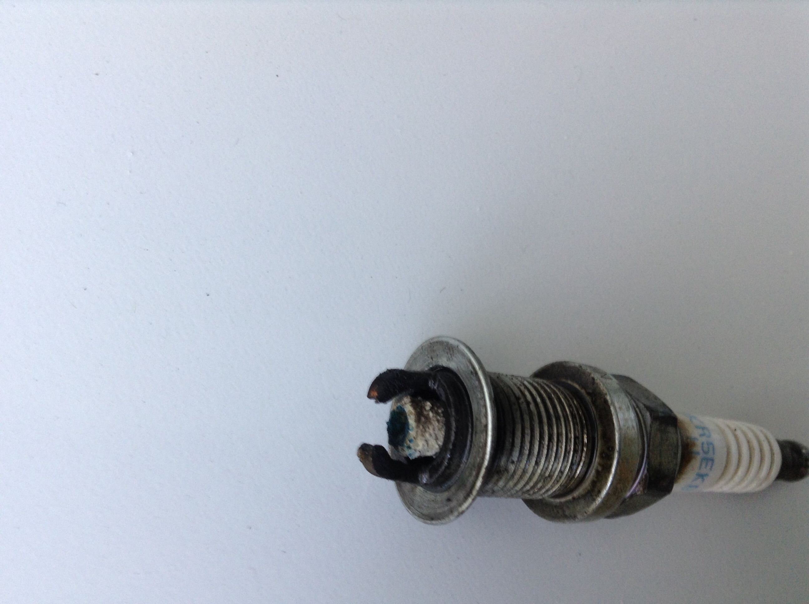

Кабелите ли не са за този мотор(4ефе),свещите ли? Защо стоят така. http://prikachi.com/images/669/7865669y.jpg
Е11 g6 4efe 98г.

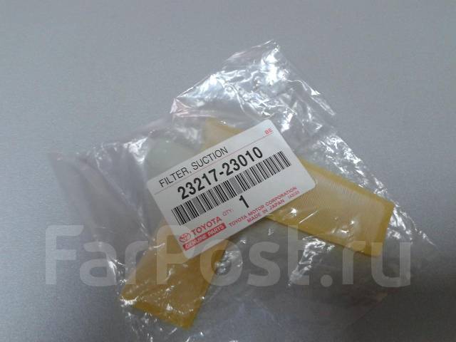

Днес при посещение за рутинна смяна на маслото, поисках да ми сменят горивния филтър и ми беше отговорено, че липсва такъв т.е фабрично няма...
Останах изумен, при положение, че преди в същия този сервиз са ми го сменяли веднъж.
Та въпросът ми е аз ли съм достатъчно технически неграмотен да си мисля, че е редно все пак автомобилът ми някакъв филтър от резервоара до цилиндрите и буталата или нещо друго не е наред?
Моля за вашият коментар.
Мнения: 7579
Благодарил/а: 137 пъти
Получена  благодарност: 244 пъти
Re: Полезни съвети за Corolla E11 /1997-2002/
Мнение от Akima » 29 Юли 2015 00:58
Горивният филтър е част от помпата - нещо като цедка - 23217-23010 оригинален номер за твоята кола. :thumbsup:
Нагледно - http://tc-club.ru/viewtopic.php?t=250.
Ето как става подмяната - https://www.drive.net/l/1305895/ - ФОТООТЧЕТ. :thumbsup:
Накарай ги да ти извадят частта с горния парт номер и ги питай какво е това - после може да се посмеете заедно. :whistle:
