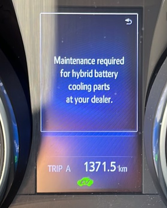

Привет на всички. От вчера, на дисплея ми излиза съобщение "Maintenance required for traction battery cooling parts". Колата е Auris, 2017 г. Предполагам, става въпрос за нещо от сорта на вентилатор, или филтър. Въпросът е, до колко е опасно да карам с това алармено съобщение, тъй като имам час за сервиз чак на 18-ти Август. Някой имал ли е подобен проблем?

Хибридното задвижване - предимства и недостатъци, кеф и/или практичност...
В жегите как караш? По точно ползваш ли климатик или караш на отворени джамци. Батерията се охлажда от въздуха в купето, а сега то той може да е доста над 35 градуса. Провери въздуховодите дали не ги закрива нещо? Разкачи пластмасарии капаци и изпрахосмучи. На жената яриса беше запушен. Не е светела грешка но беше запушен.

Има такава дискусия.Ozzy написа: ↑10 Авг 2022 11:19 Привет на всички. От вчера, на дисплея ми излиза съобщение "Maintenance required for traction battery cooling parts". Колата е Auris, 2017 г. Предполагам, става въпрос за нещо от сорта на вентилатор, или филтър. Въпросът е, до колко е опасно да карам с това алармено съобщение, тъй като имам час за сервиз чак на 18-ти Август. Някой имал ли е подобен проблем? toyota.jpg
viewtopic.php?t=35804

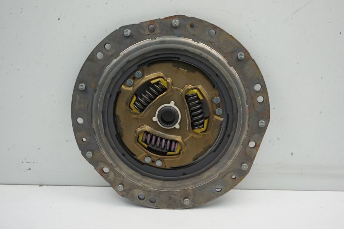

Някой може ли накратко да ми обясни....как функционира този феродов диск в хибридите...
Това някакъв вид торк ли е.
- BOz
- Мнения: 4850
- Благодарил/а: 12 пъти
Просто демпер. Външната сребриста част е хваната за маховика (двигателя), вътрешната златиста част е хваната за входа на скоростната кутия. Когато има по-малки вибрации за обиране, пружините го играят дъмпинг елемента. Когато вибрациите или ударите са по-големи, цялата златиста част превърта в сребристата, а между тях е фрикционен елемент. Все едно съединител на кола с ръчна скоростна кутия. Само където няма съединител, за да разделиш фрикционния от притискателния диск.
Значи не е контролируем.
- BOz
- Мнения: 4850
Да. Прост механичен постоянно затворен съединител.
Няма притисквател явно фабрично затворен с определен натиск.
- BOz
- Мнения: 4850
Което си е притискател. Просто не може да го отделиш. Зависи как го гледаш.
