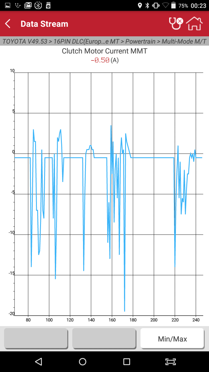

Колеги, реставрирах актуатора, нови втулки, лагери и четки, но ви се струва голям тока има кратки пикове до 19-20А, знаете ли дали това е нормално?

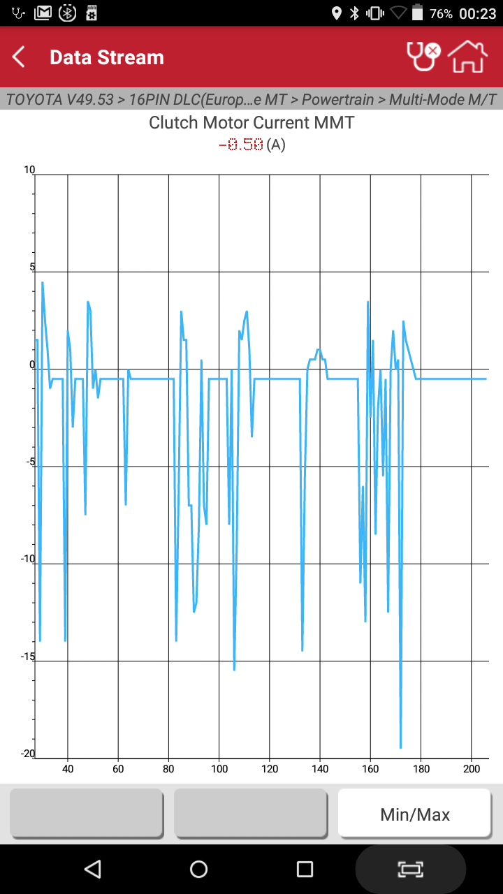

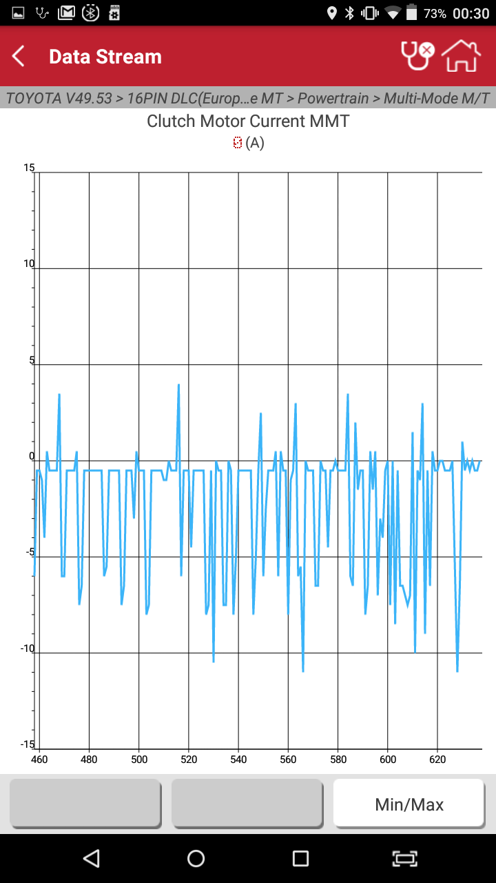

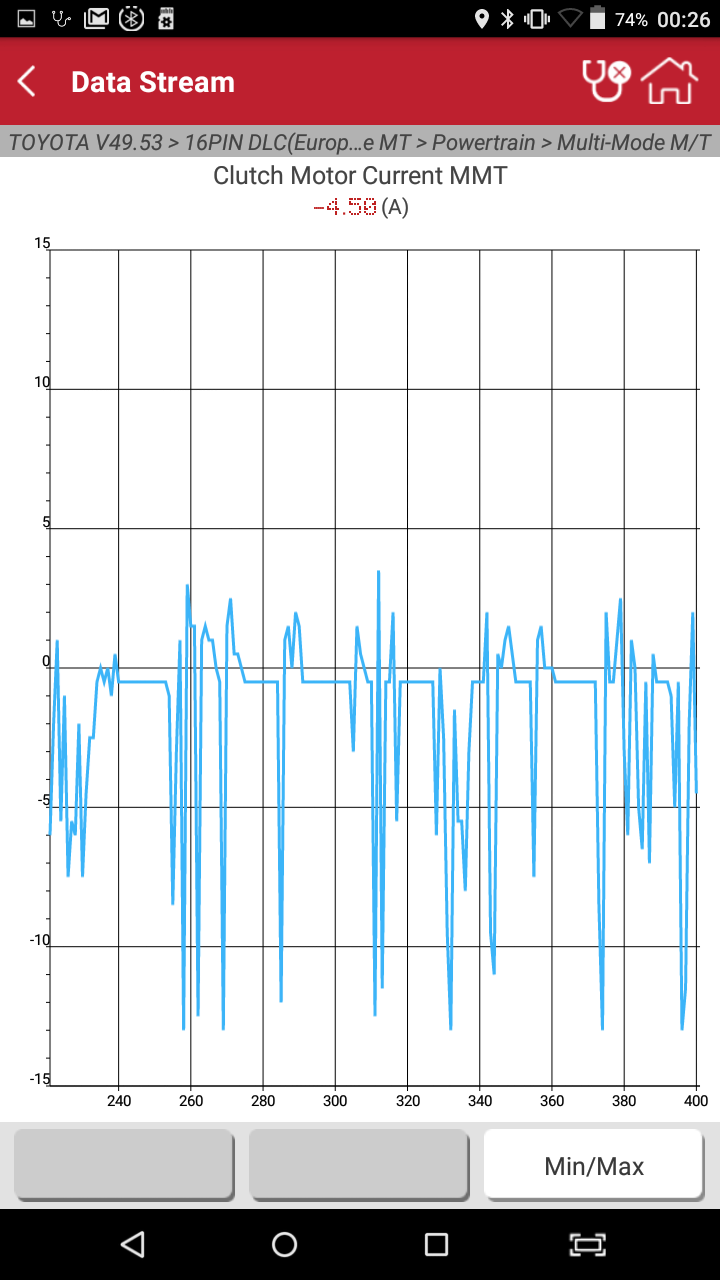

Мнение от shgatev » 17 Фев 2021 10:35
Ето как се държи актуатора в движение и на място, има големи пикове, който на място са значително по-малки, това нормално ли е?
Първата снимка е на място.

Мнение от Petar555 » 17 Фев 2021 11:46
Здравейте колега.
Не е нормално при Active test на колата. Максимално до 15-16 ампера при успешен ремонт и нормално износване на зъбния сектор.

Мнение от shgatev » 17 Фев 2021 13:16
Благодаря за отговора, пиковете са единични 2-3 над 15-19А за 10мин. Нормално около 8-12А. Съмнявам се и в съединителя, пробвах за приплъзване на 5та няма, на втора с ръчна вдига обороти и после задната леко придържа, но на тези кутии май си е нормално.
