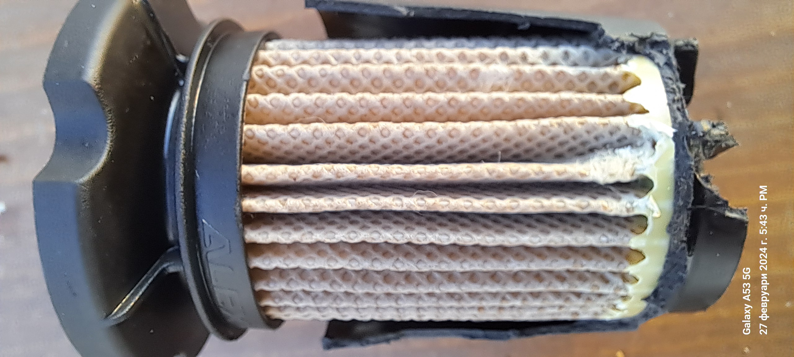

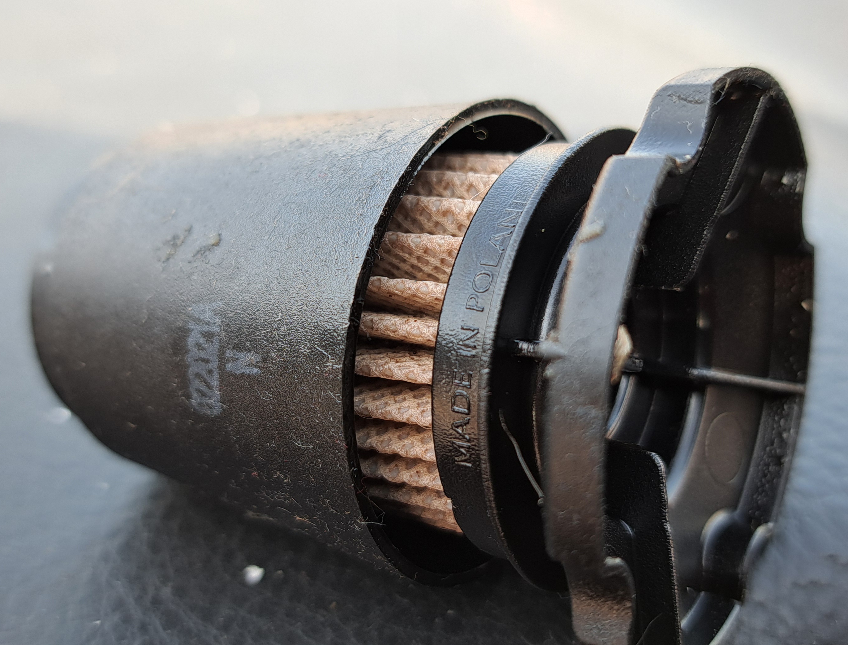

Днес смених филтъра(пълнителя) Alex Ultra 360. За 22000км. белия му цвят е станал кафеникав, а на дъното имаше лепкава утайка(кафява).
И хирургически намеси:

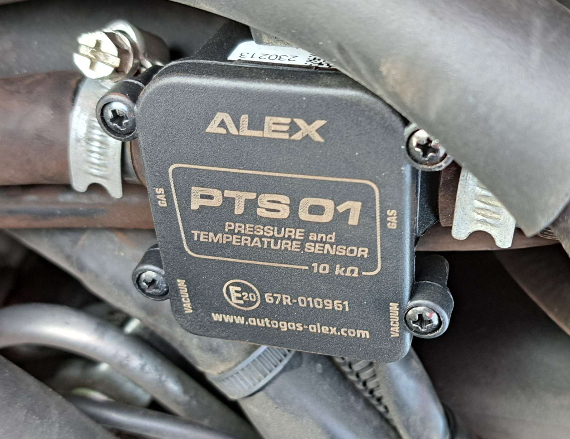

Сменихме и МАП сензора, че се беше ошашкал: регистрираше че няма газ и превключваше на бензин без значение от режима на мотора.
Същия като стария, но ми е безплатно, щото съм в гаранция още.
Ааа и забравих: Зареждал съм винаги и само на ЕКО.

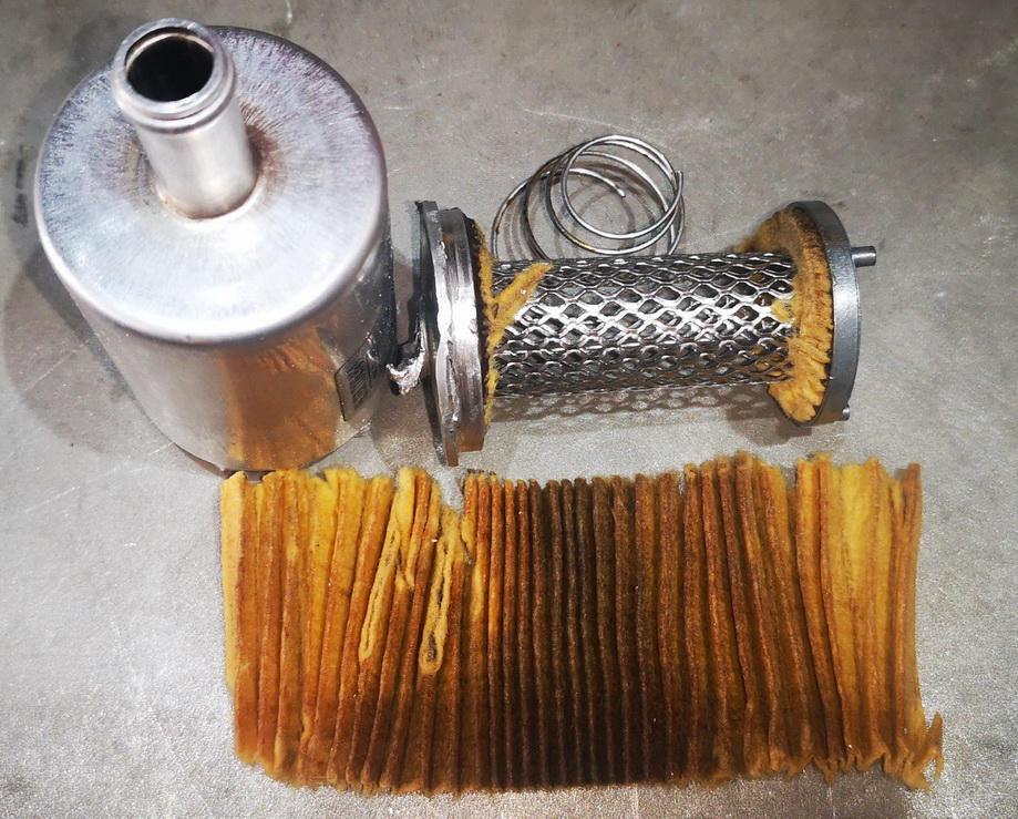

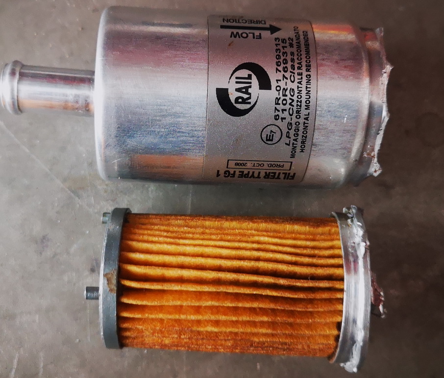

И моя филтър на 12000км. Зареждане на газ основно от Зарагаз и Лукойл. С газ от Лукойл разхода ми на 100км е с 1,5-2 литра по нисък :-)
