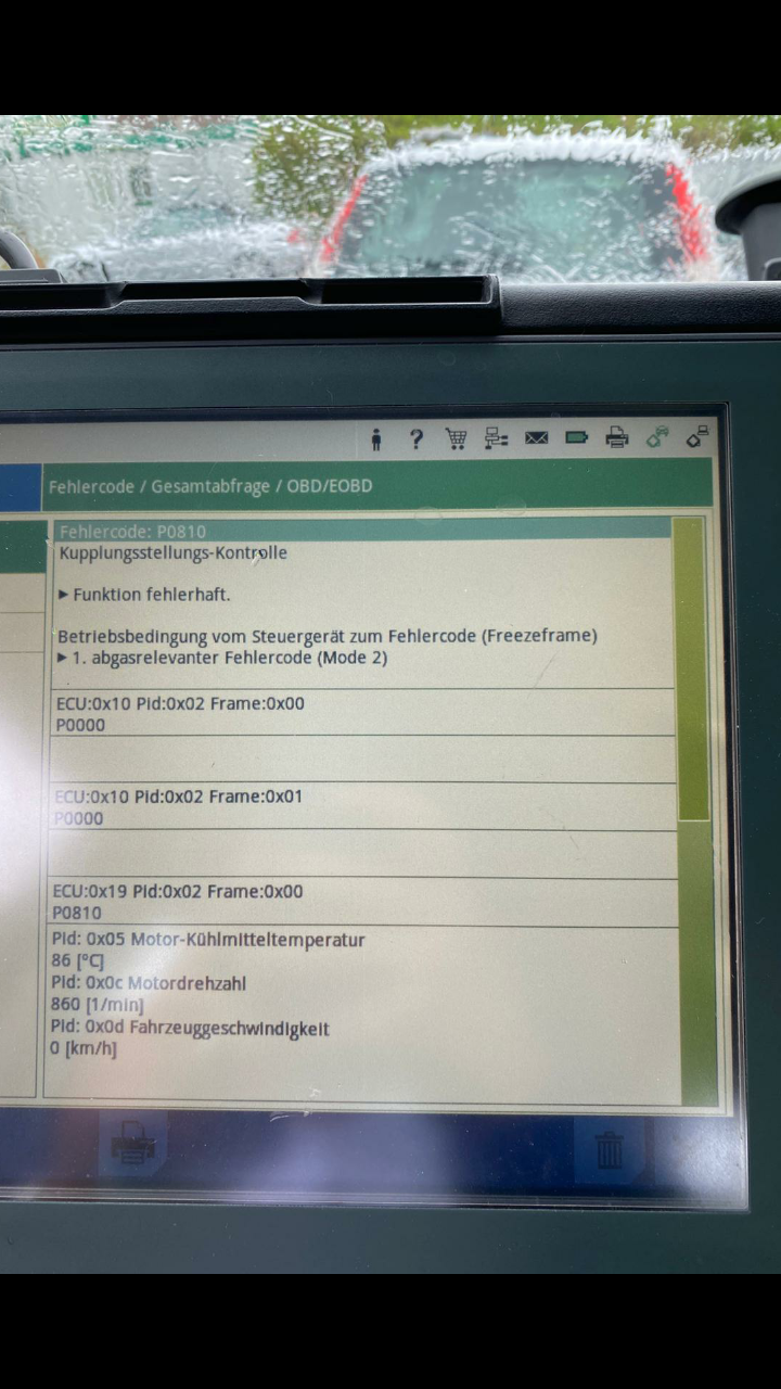

Когато го сваляше актуатора,беше ли напънат или го свали лесно.
След като сложи истинските втулки и огледа всичката карантия вътре и не видя проблеми,изведе ли лостчето с клина в серивизен режим.
И онези дето правиха диагностиката триха ли всичко, или ти дадоха разпечатка с фрийз фрейма.

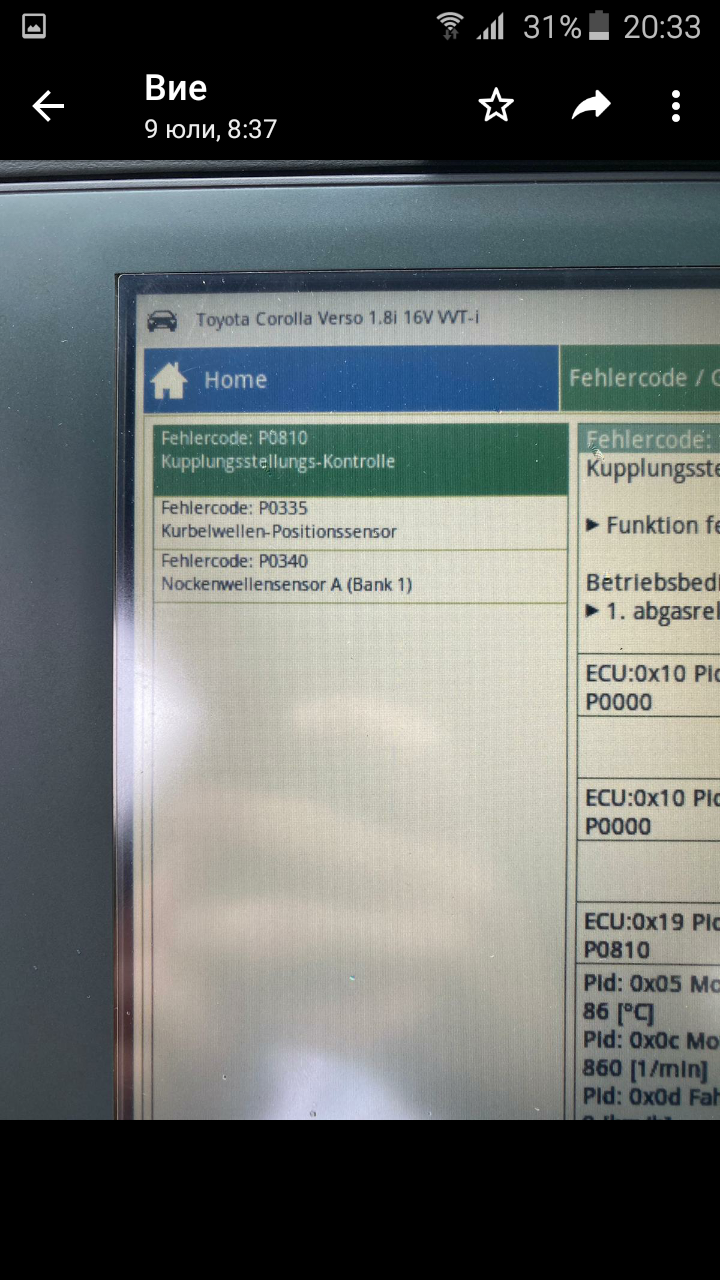

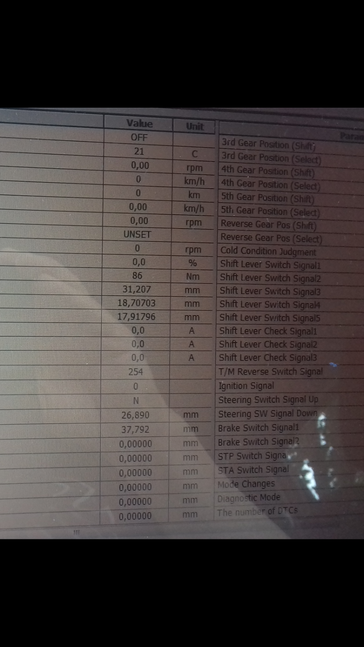

Доста трудно развих болтовете, което ме навежда на мисълта, че е бил натегнат.Лостчето го изтеглих максимално навън и върнах половин оборот. Дадоха ми само разпечатка.
- Screenshot_2020-08-20-20-33-29.png (900.72 KiB) Преглеждано 5130 пъти
- Screenshot_2020-08-20-20-33-21.png (821.92 KiB) Преглеждано 5130 пъти

Ако си направил правилно лостчето ,не би трябвало да имаш проблеми с монтажа.Щом имаш ядове при правилно разпънат актуатор то.... отиваш на съединител,вилка,лагер и опорен болт.При добър съединител актуаторът лежи по средата на отворите за болтовете.Колата пак на онези от Пещера на автовоза и за 500 евро до България.
и сигурно си и с БГ номера.
П.п Това по горе не е диагностика а....четене на грешки.

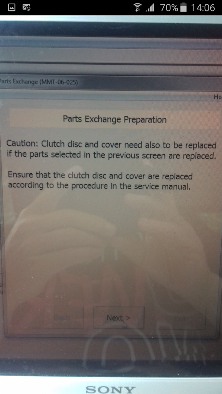

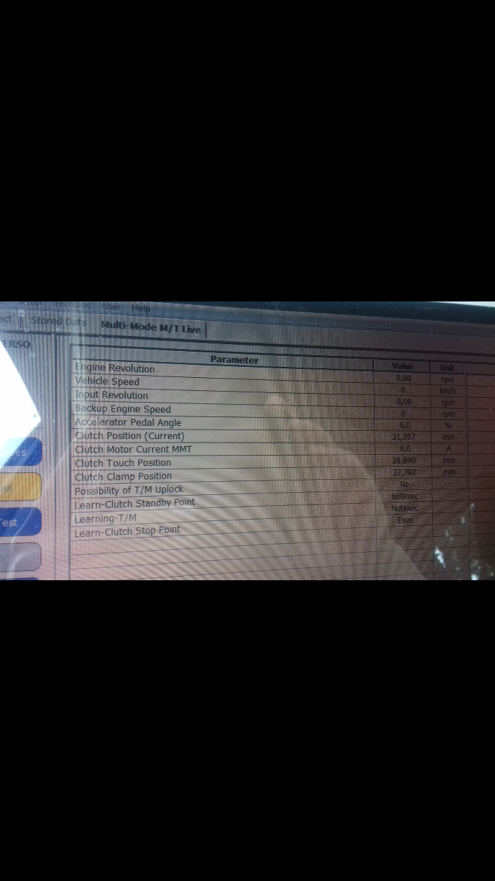

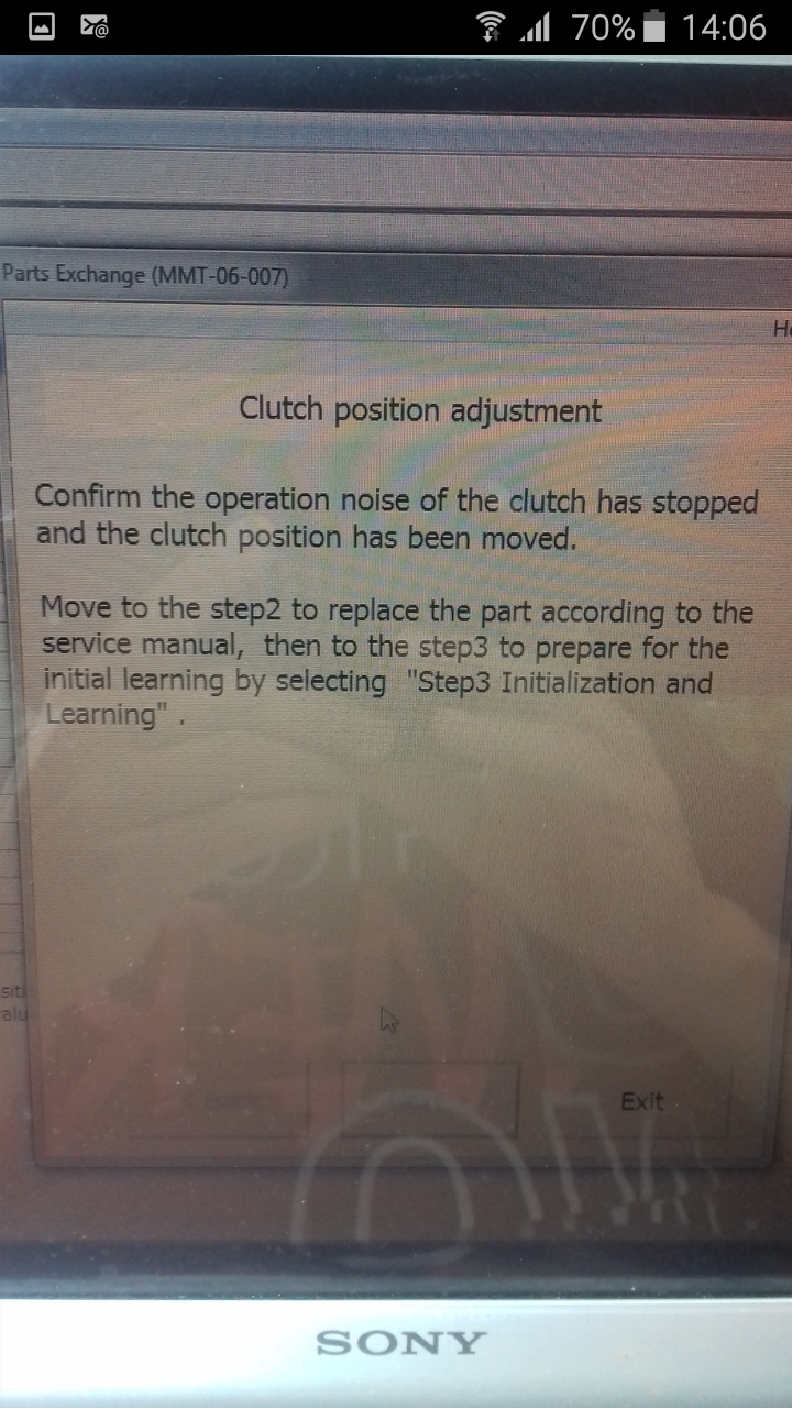

Здравейте отново. Днес колегата закачи диагностиката, но и той е любител като мен/може да трие грешки/, това заснехме на екрана. Какви са изводите от тази картина. Между другото някъде из форума видях препратка към сайт откъдето може да се свали свали програмата на руски. Може ли някой да подскаже.

Първите снимки две много лоши.
Не се виждат през телефона на плажа.
