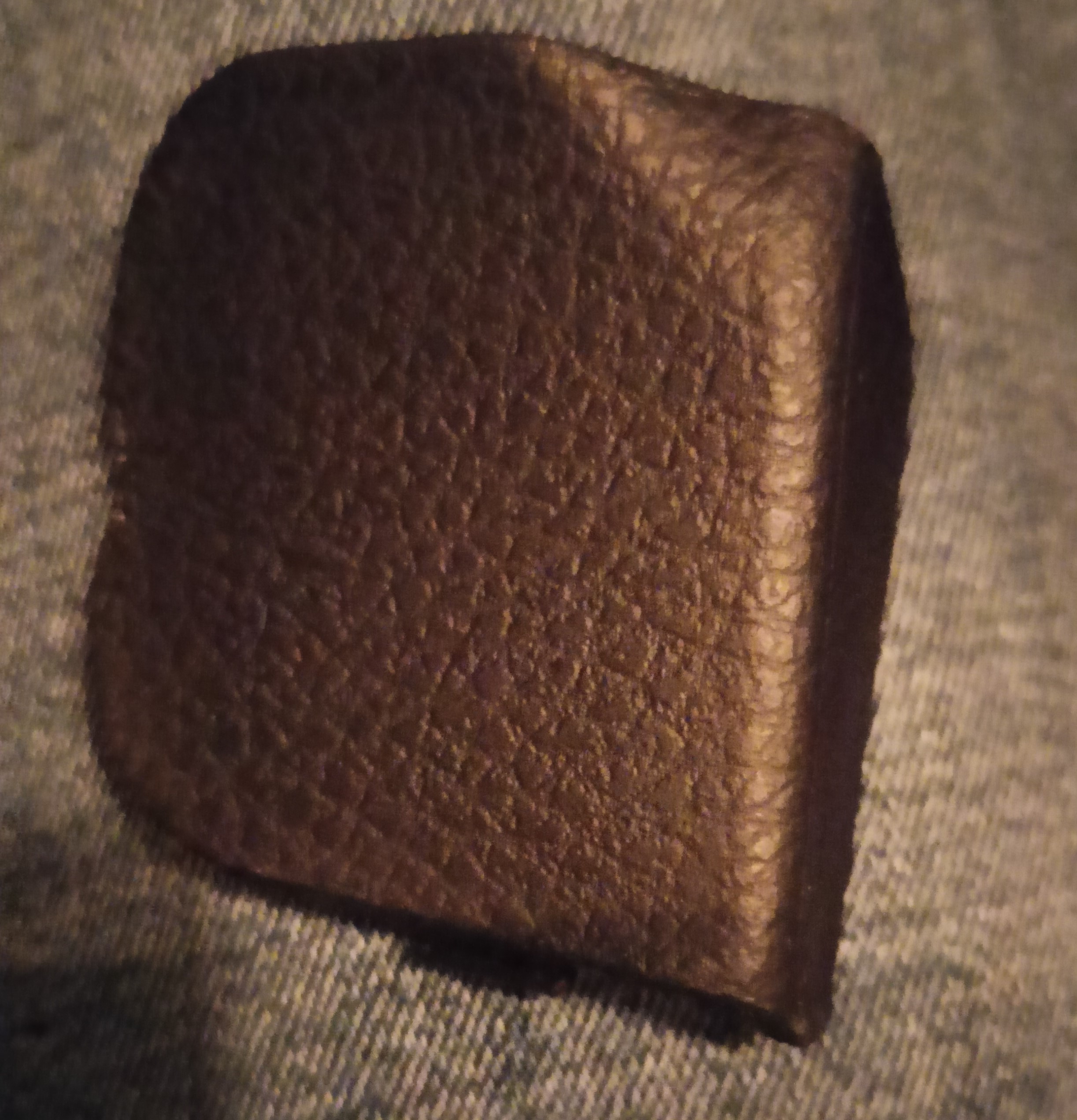

Пристигна ми комплекта от Китай, но капачетата за лостчето, които поръчах не стават. Чудя се, дали да търся в ТМ АУТО, ще съм благодарен, ако някой ми съдейства със съвет.
Колата е : Корола, 1.6 Луна, 2017 г., рама:

- IMG20240314192944.jpg (865.49 KiB) Преглеждано 22028 пъти
Публикувано на: 15 Мар 2024 11:47
от Akima
Китайците продават "универсални" лостчета - често аксесоарите към тях не пасват въобще.
Пуснах ЛС.
Публикувано на: 15 Мар 2024 12:01
от chezare8410
Точно, едното капаче изглежда същото, но е малко по-малко и с друг цвят, съответно ще стане грозно..
Ще отговоря на ЛС.
Благодаря!
