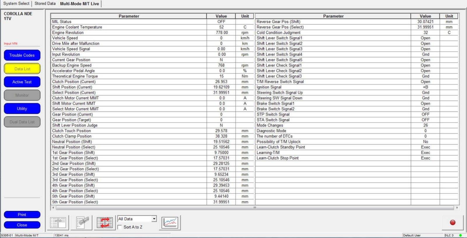

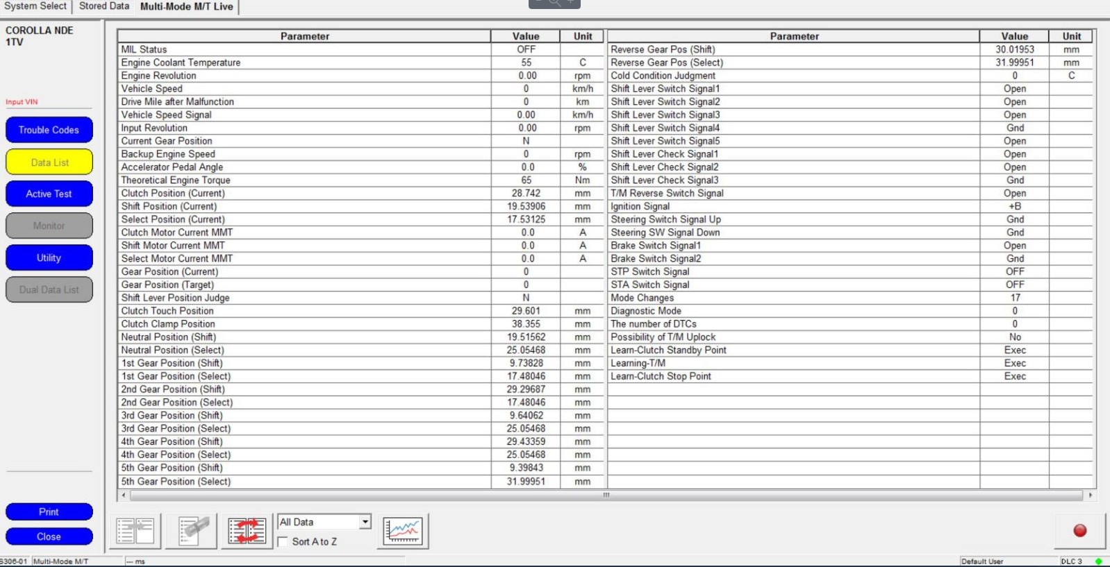

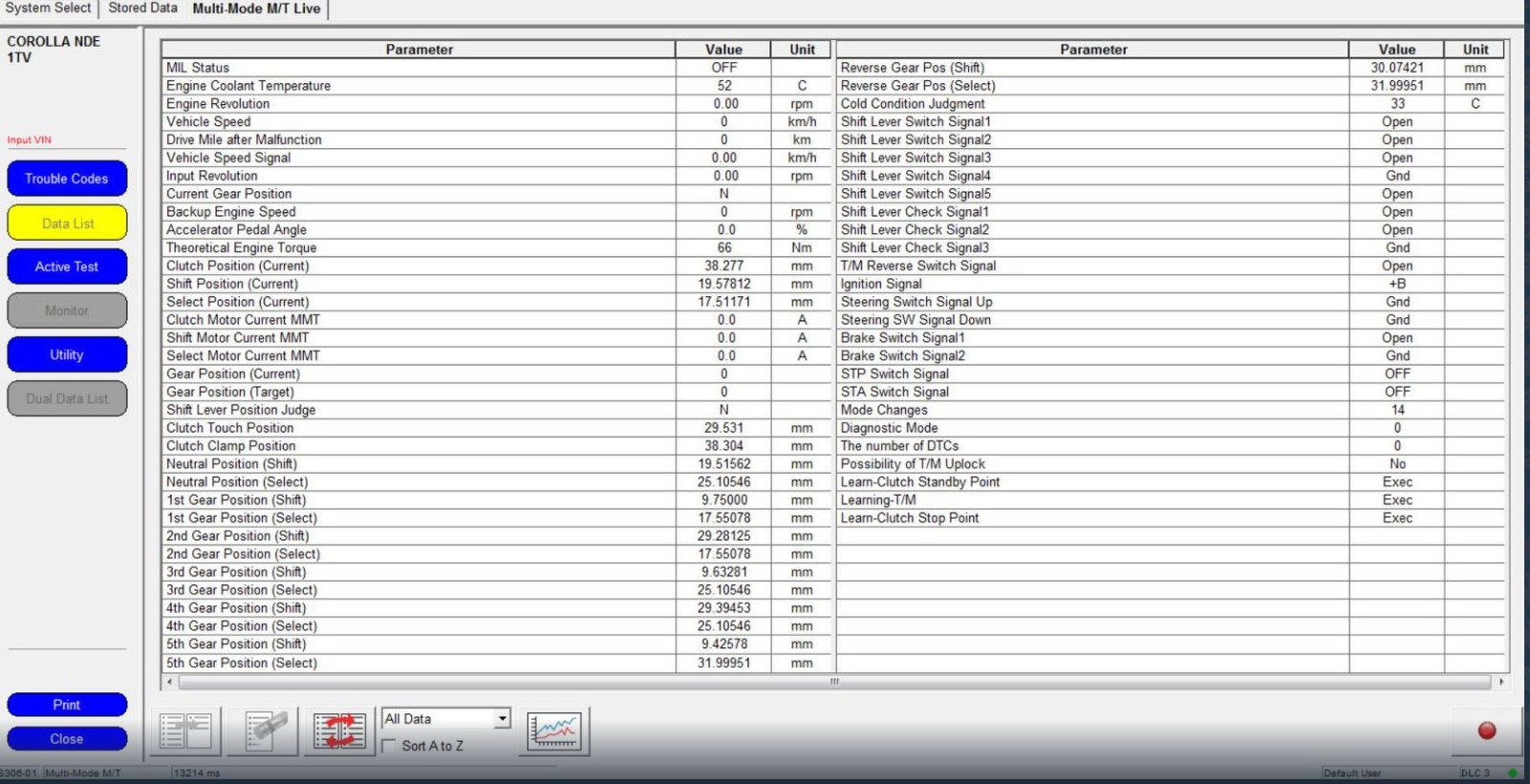

Преди 3 месеца някъде На Toyota 1.4 MMT 2006 година започна постоянно да се появява грешка Р0810 и колата просто спираше в движение със светеща лампа със зъбното колело. Дори да показваше, че е директна скорост, колата се държеше, все едно е на свободна. Гасене, палене и се оправяше...до едно време. В Тойота и още един сервиз веднага казаха нов актуатор за 2300 лева. Нямало да се занимават с ремонт и рециклиране.
Както и да е, с приятел направихме ремонт на актуатора (сменихме две втулки които бяха напълно сплескани и износени) както е описано по - напред в тази тема. После адаптация както е описано в темата стъпка по стъпка.
Проблемът изчезна и колата беше добре 3 месеца около 2000 км. След това обаче лека полека проблемът се върна.
Приложените снимки са преди и след адаптацията/ремонта. Някой може ли да погледне да види стойностите за някакви нередности?
Какъв може да е проблема този път? Същият или друг?
Благодаря предварително.
Поздрави!
