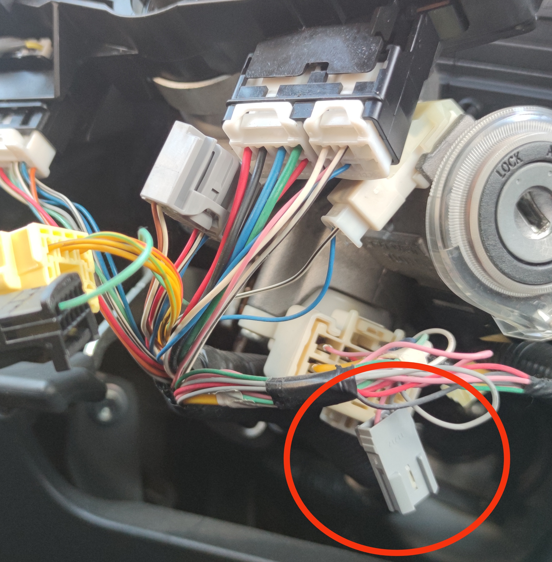

Публикувано на: 09 Мар 2023 17:23
от enviro
Някой има ли си напредстава тази свободна букса за какво трябва да е ? Кабелите към нея са розов и сив?
- IMG_20230309_172153.jpg (1.58 MiB) Преглеждано 25987 пъти
