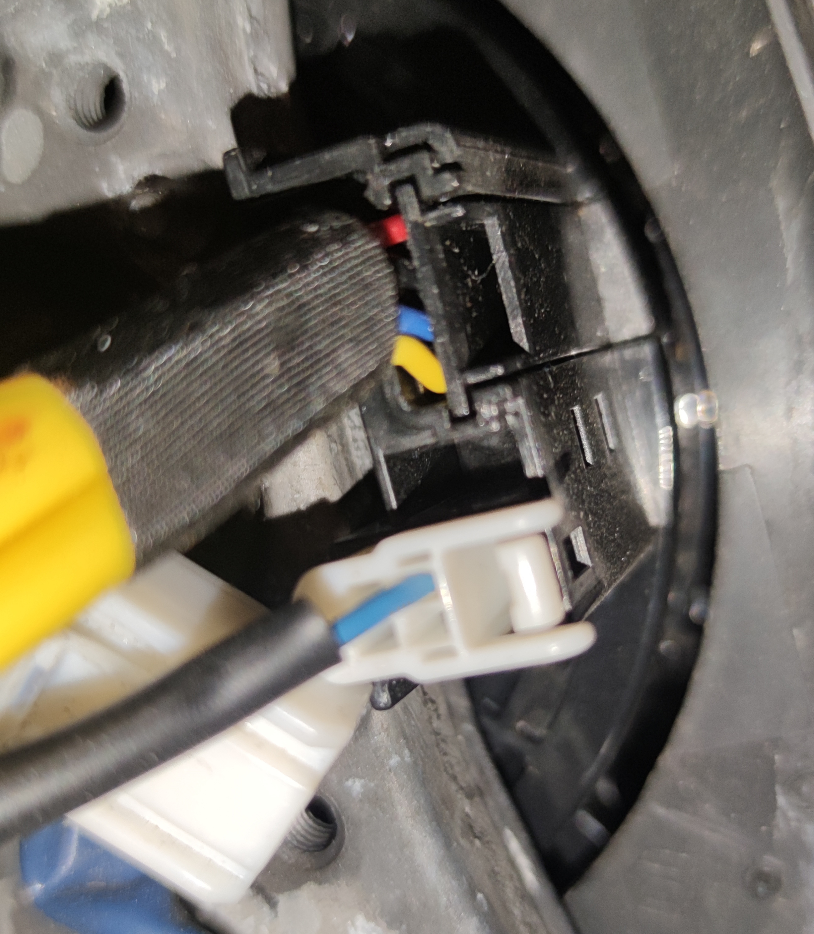

Здравейте, може ли малко помощ и на мене , имам тойота рав4 2.0 2008г ръчка, дали има вариант за автопилот, защото нещо немога да се ориентирам извадих бега зад него кабелите който отиват към лентовият кабел са двата за бега, и един мисля че беше кафяв или черен мисля че е за клаксона с една обувка само влиза, и други места свободни мисля че няма? JTMBH33V806078081
enviro
Мнения: 17
Регистриран на: 29 Яну 2022 14:56
Мнение от enviro » 20 Фев 2023 04:49
Здравейте, със този лентов кабел дали би се получило включване директно на лостчето, или трябва да се смени и той, и евентуално след смяна трябвали да се прави някаква адаптация, тъй като преди време имах едно ауди и при смяната на лентов кабел беше нужна да се направи и адаптация, благодаря предварително
Синият кабел в малката букса влиза в бега чрез кабелна обувка, доколкото разбрах той е за клаксона , ако правилно съм прочел из темите

enviro написа: ↑20 Фев 2023 04:49 Здравейте, със този лентов кабел дали би се получило включване директно на лостчето, или трябва да се смени и той, и евентуално след смяна трябвали да се прави някаква адаптация, тъй като преди време имах едно ауди и при смяната на лентов кабел беше нужна да се направи и адаптация, благодаря предварително
Синият кабел в малката букса влиза в бега чрез кабелна обувка, доколкото разбрах той е за клаксона , ако правилно съм прочел из темите IMG_20230220_044559.jpg
А каква е точно колата , колега?
Вчера сложих на Корола 2007 , но е със Климатроник и си имаше директно куплунг, ако няма , се сменя и лентовия с куплунг. Но кажи все пак каква е колата..?

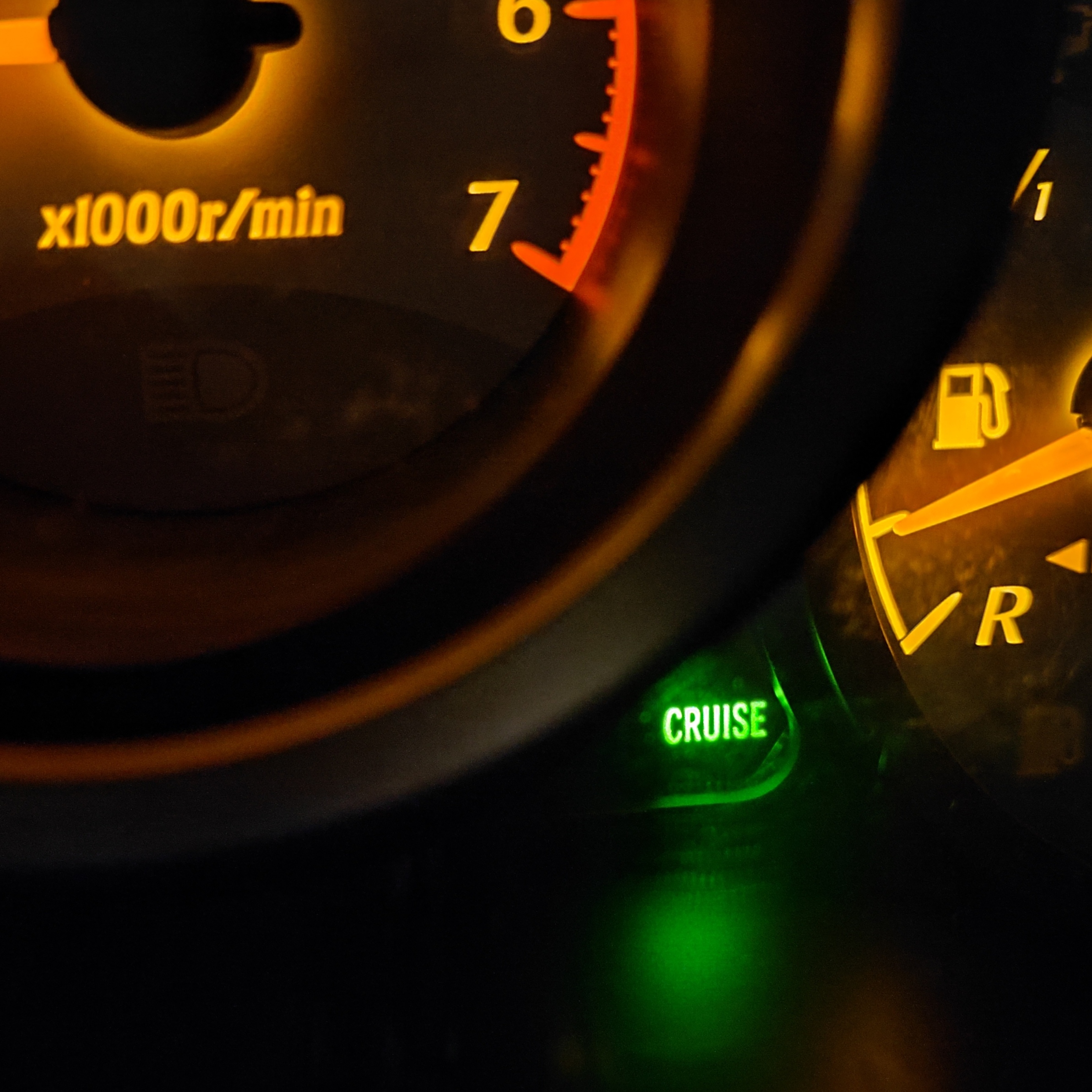

Мнение от RG78 » 01 Мар 2023 19:35

Мнение от dpp » 09 Мар 2023 06:44
Я да ви попитам. Как се задейства при вас круиза?
Пускам го със средния бутон, светва лампата.
После трябва да натисна НАДОЛУ, за да се активира и тогава да натисна нагоре , за да вдигна до нужната скорост, съответно и да намаля скоростта - надолу.
Ако искам веднага да дам нагоре , след като съм го активирал и да вдигна скоростта , не става.
Вярно , че пише SET - стрелката надолу , ама ми е малко странно защо "два" пъти трябва да го активирам..
На Мерцедеса, директно си цъкам нагоре и тръгва...
