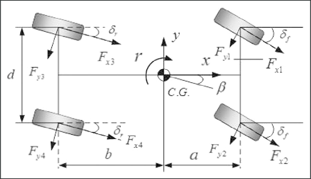

В случая - по вертикалата. smile.gif От къде е картинката - защо и четирите колела са под ъгъл.

Според мен би трябвало да се преведе като сцепление.На руски сигурно е тяга.
Предната картинка илюстрира влиянието на ъгъла на завиване и вектора на силите които влияят в процеса.

Т. е. "завиват" и колелата на задния мост? А от къде е?
Щом това е сцепление - как тогава се нарича способността на колелото да се съпротивлява на странично "носене". smile.gif

Има такива на които завиват задните , въпреки темата.
Ето как се описват действащите в/у колелото сили:
В динамично състояние, като например, когато автомобилът е в движение, няколко сили обикновено действат на колело на кола. Основните сили включват:
Гравитационна сила: Това е теглото на колата, действаща надолу по кормилото.
Нормална сила: Това е силата нагоре, упражнявана от земята на колелото, противодействайки на теглото на автомобила.
Фрикционна сила: Тази сила действа на контактната кръпка между гумата и пътната настилка. Тя може да бъде разделена на:
- Статично триене : Когато колелото се търкаля, без да се подхлъзне.
- Кинетично триене : Когато колелото се плъзга (напр. по време на спиране).
Центробежна сила: По време на завиване центробежна сила действа навън на волана поради кръговото движение на автомобила.
Инерционни сили: Това са възприемани сили поради ускорение или забавяне на превозното средство, засягащи динамиката на колелото.
Сили за гуми: Те включват сили, генерирани от деформацията на гумата по време на контакт със земята, влияещи върху сцеплението и стабилността.
В обобщение, основните сили, действащи на колелото на автомобила в динамични условия, включват гравитационна сила, нормална сила, фрикционна сила, инерционни сили и сили на гумите. Взаимодействието на тези сили определя поведението и производителността на колелото, докато превозното средство е в движение.
