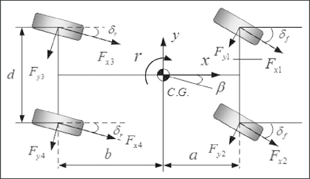

От къде е картинката - защо и четирите колела са под ъгъл.

Не я намерих там, но ще трябва да се прочете. Всъщност не бях търсил определение за "сцепление"

Според мен би трябвало да се преведе като сцепление.На руски сигурно е тяга.
Предната картинка илюстрира влиянието на ъгъла на завиване и вектора на силите които влияят в процеса.

Т. е. "завиват" и колелата на задния мост? А от къде е?

Има такива на които завиват задните , въпреки темата.
