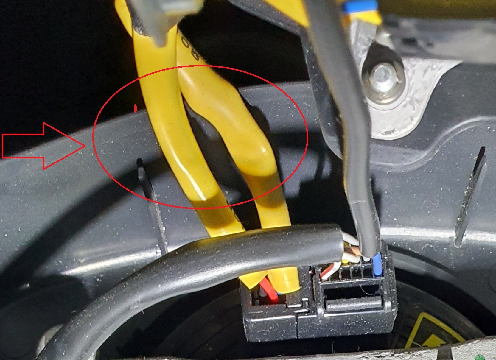

Здрасти, след като съм откачил акумулатора може ли да разкача жълтия кабел на еърбега на Toyota RAV 4 2 2004г Без да ми излизат грешки после.

Мнение от iovkito » 13 Дек 2021 09:35
Да.

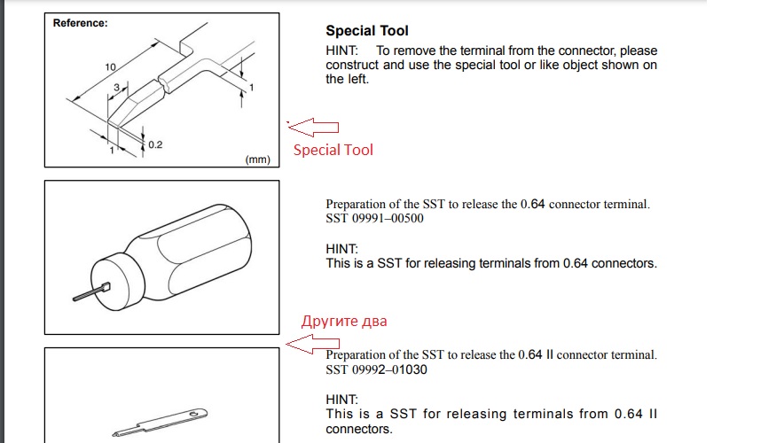

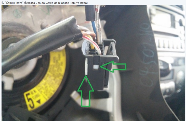

Здрасти,тези двата пина как се слагат в дванадесет пиновия купунг, как се маха бялата пласмаска само се надига ли или напълно се отделя от черната основа. Надигам ама ще се счупи, държи ли я нещо или трябва повече напън.

https://www.toyota-tech.eu/wire_harness_rm/RM06H0E.pdf
Бялата пластмаса мяза на retainer-ът. Надигаш и после гледаш този manual как се махат културно pin-овете.
Страница B-1 - "special tool"-ът, който се прави ръчно... е само за "повдигане" на retainer-ът. Другите два - като цяло се продават depin kit-ове, аз си изработих понеже не ми се чакаше но... като цяло трябва да си взема. OEM тойотовските естествено най-вероятно ще са на безбожно безумна цена.
losh

Значи ми трябва това ли? Може ли снимки на твоите. Бялото retainer-ът се маха напълно? Жалко явно ще ми трябва нова букса (едва ли ще я разглобя) smile.gif Някой да продава такава букса или да знае цена.
Другите два.jpg (82.29 KiB) Преглеждано 13450 пъти

Мнение от gimara » 15 Дек 2021 09:12
losh написа: ↑15 Дек 2021 08:01 Жалко явно ще ми трябва нова букса (едва ли ще я разглобя)
Мисля, че пиновете влизаха в буксата без разглобяване.
