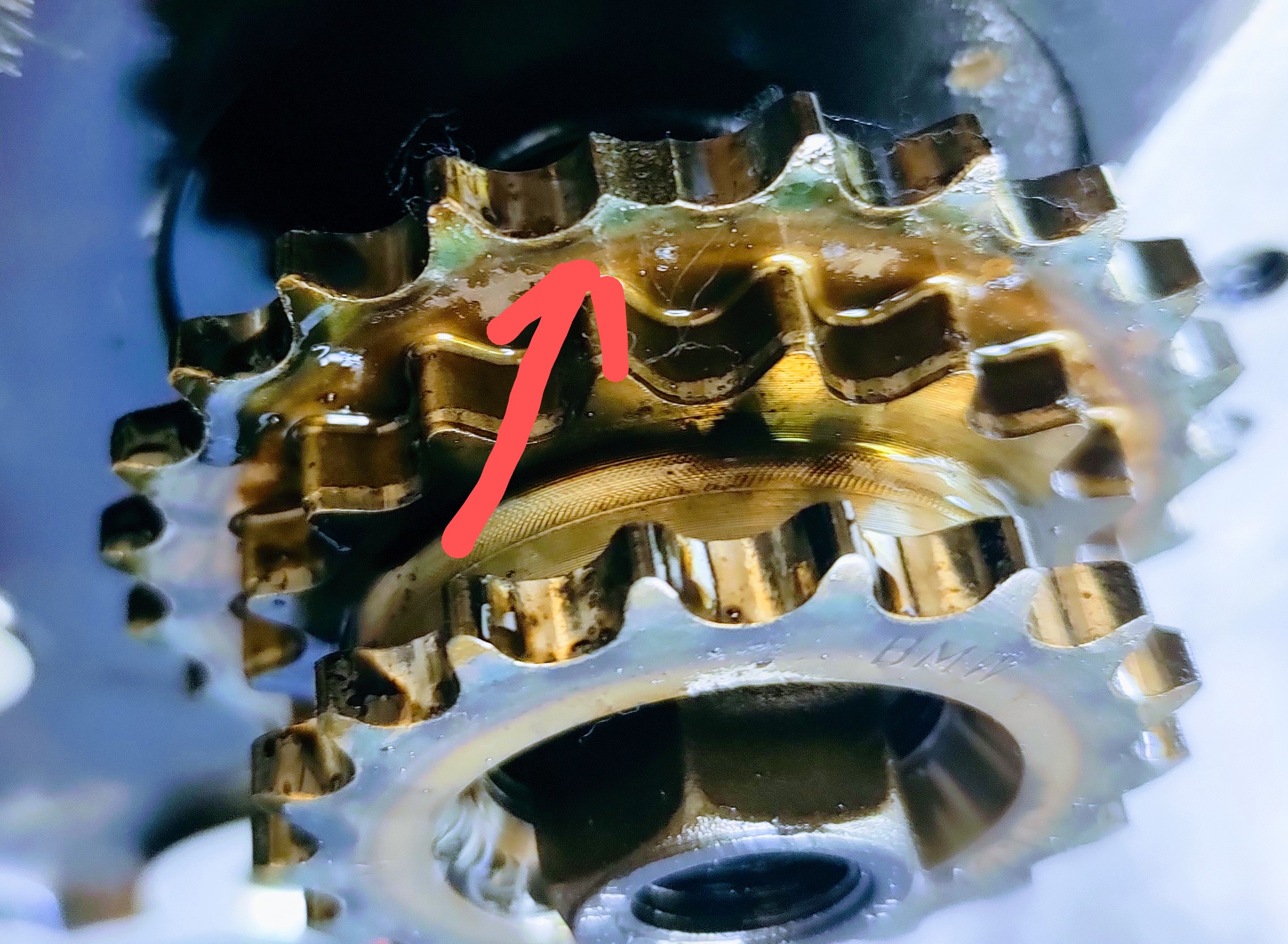

"Говоренето" е станало мода - наличен е технически проблем и от технически форум се очаква техническо решение...
- spr ZWE186L.png (337.72 KiB) Преглеждано 12424 пъти
Тъй като всички имате време за лакърдии:
1.Какво е това?
2.Какво се случва като се износи и къде се износва най-много?
3.Защо посочената част, която реално се влага в този мотор е с подобрен от години номер?
4.Как се решава проблемът кардинално?

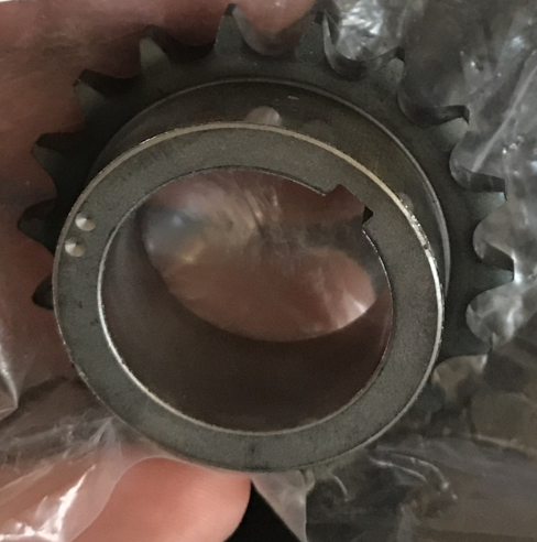

от Митхат
Ако е това което мисля,...се пилят зъбите,променя им се профила от там стават едни работи....мани мани.Имам няколко с липси по тях .
