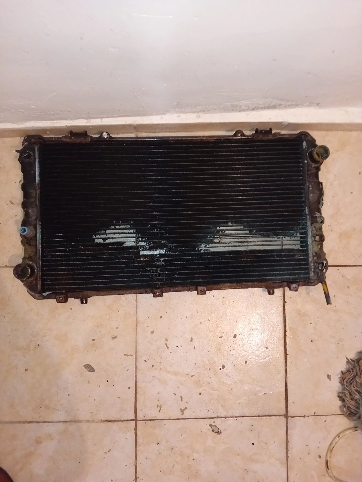

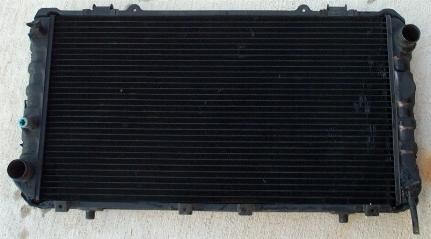

Рано или късно ще има развитие... :thumbsup: А сега нещо за разсънване! Радиаторът на МР-а има две вертикални (медни или месингови) казанчета, на които бяха залепени две широки и дебели ленти от нещо като дунапрен. Явно е за някаква изолация, но от 2-3 дена си блъскам главата, каква точно може да е тяхната функция и ако се окаже сериозна, да ги възстановя с нови? Някакви идеи?

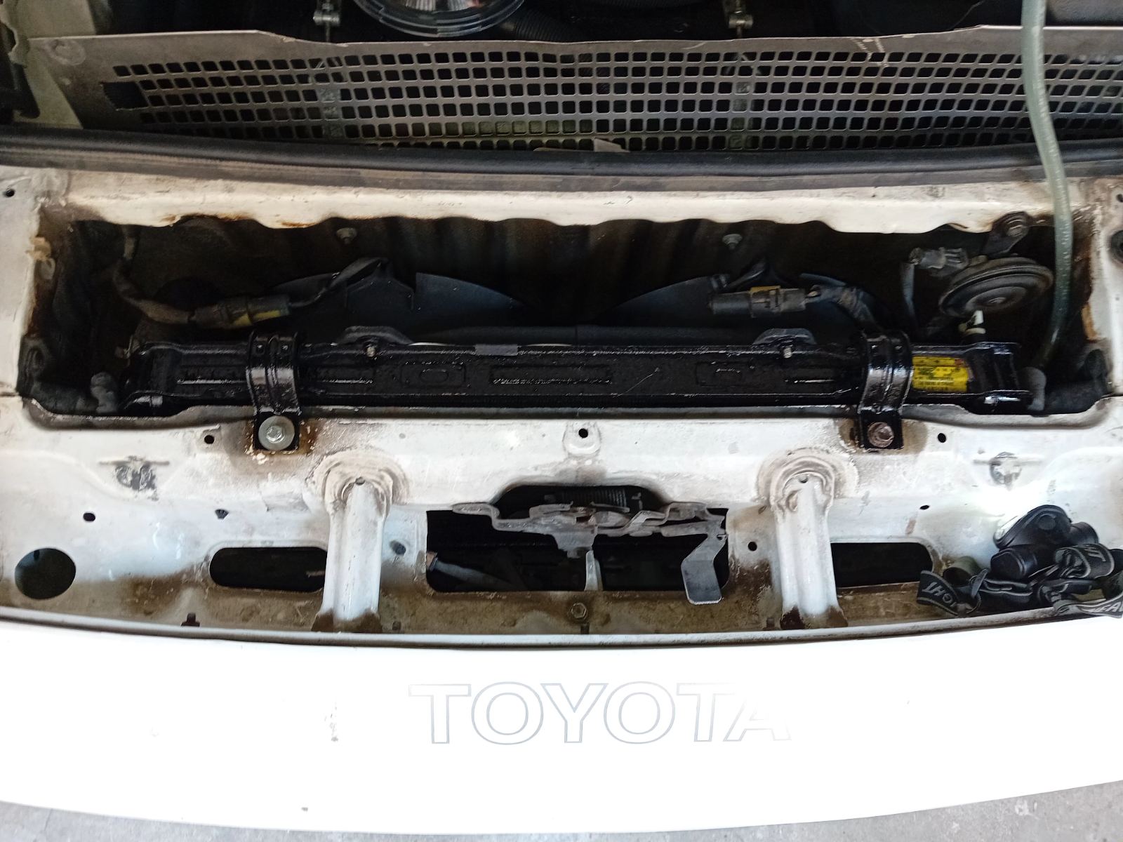

Април месец ми кипна антифризът в казанчето, вдигна темп. до червено и изхвърли доста антифриз. Само да добавя, че при този модел казанчето не е под налягане, а е свързано с атмосферата. Направих си профилактика, така или иначе никога нищо не е сменяно по охладителната система цели 38 години... :D Смених водна помпа, ролка, ангренажен ремък, пистов ремък, термостат, радиатор и капачка. Всичко оригинално! Радиаторът е употребяван и ми го прати един приятел-немец от Германия, надух го, вече е монтиран и всичко е тип-топ след няколко пробни карания. Тези радиатори са спрени от производство - в цяла Европа няма нови, нито оригинални, нито афтермаркет. Такива има в щатите и кралството, но не ми се занимава с тях, защото понякога има различия... Според мен проблемът се дължеше най-много на капачката и термостата, но и радиаторът ми си беше загубил около 15 % от ламелите. Прегряването се случи при около 6000 об./мин., а при нормални 4-5000 нямаше никакъв проблем. Колкото и да са преоразмерени радиаторите по принцип, рискът от прегряване винаги съществува. Ето и две снимки на моя и немския радиатор и всеки да си прави преценка за неговия автомобил:

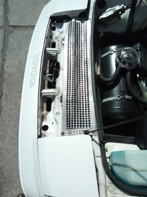

А ето как изглежда монтиран и функциониращ, а специалната неръждаема решетка отгоре е моя разработка - хем дава достатъчно въздушна циркулация, хем е удобна за поставяне на инструменти, хем е красива:

Браво за идеята с решетката , може да я копирам в даден момент cool.gif . Единствено газовата не ми е на място в тази кола rolleyes.gif .
Иначе и аз минах през повечето неща които описа.А какво е състоянието на тръбите и маркучите при теб защото преди 87ма не са медни тръбите и знам че гният и даже много си взимат от фейслифта тръби заради това.

Бяха изгнили само двете тръбички отдолу преди чупките към парното. Просто изрязах изгнилото и свързах с маркучи, доста играчка е, защото и там е теснотия, но си струваше. Всички останали тръби са учудващо добре запазени, а маркучите все още са еластични и дори нямат специфичното напукване като паяжина... На стр. 6 се вижда състоянието на тръбите около водната помпа, които най-много гният, а те никога не са сменяни. С газовата бутилка предницата стана доста стабилна, преди това мислех да слагам торбички с олово, ама бутилката реши проблема... :D :thumbsup:

ufer написа: ↑31 Юли 2024 09:02 ....на които бяха залепени две широки и дебели ленти от нещо като дунапрен. Явно е за някаква изолация, но от 2-3 дена си блъскам главата, каква точно може да е тяхната функция и ако се окаже сериозна, да ги възстановя с нови? Някакви идеи?
Функцията е да елиминират луфта между перката и радиатора и радиатора и гредите. Но няма как да сложат друго, защоото заради вибрациите на перката ще има проблем.

Мнение от ufer » 03 Сеп 2024 18:52
Аз сложих на новия радиатор подобен материал, който добре уплътнява. И без друго двете перки са почти безшумни, а сега и антивибрационната лента ще убива фините вибрации... :thumbsup:

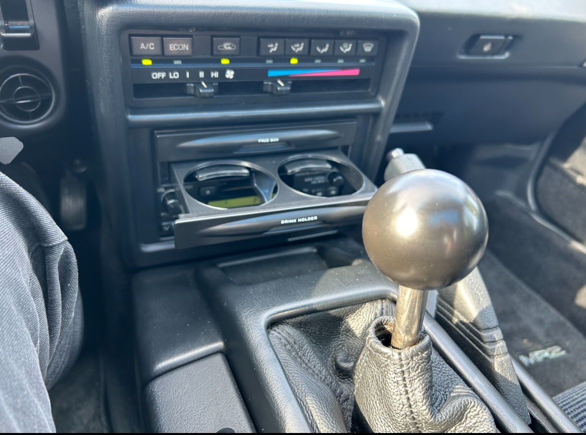

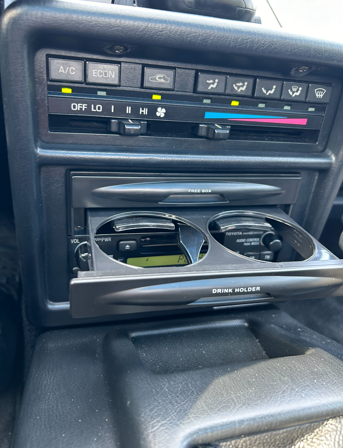

Не знам за вас, но аз обичам да пия кафе в колата и липсата на cupholders ми беше голям проблем. Пробвах няколко неща, но накрая реших да преместя касетофона най долу и да инсталирам DIN cupholder за $20 от eBay.
Малко трябва да се внимава като ръчкаш скоростите, но съм доволен.
