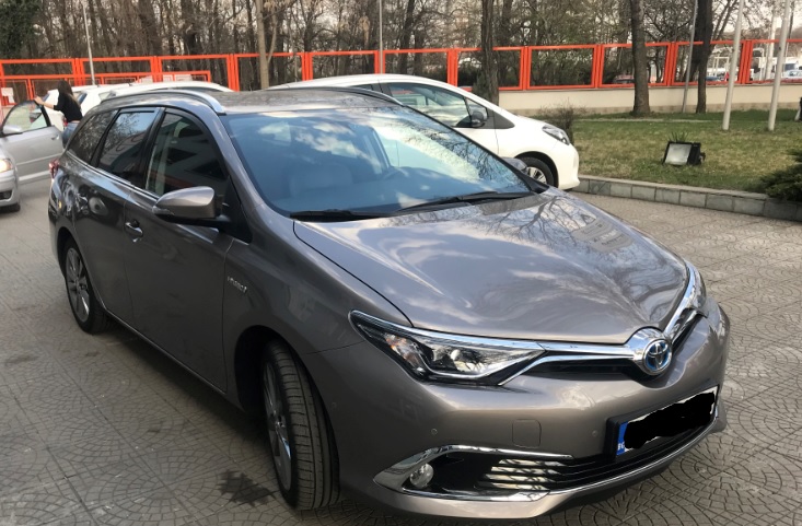

Малко офтопик, но мога да покажа мога вече:

Ако вече си я взел - честито :thumbsup:

Привет колеги!
Аз от няколко дни приключих с огледите и съм щастлив да споделя с Вас,че се сдобих с този екземпляр.
BOz може и да го познае :)

Не е зле :D

Еха, аз се чудя къде изчезна.
Честито!
