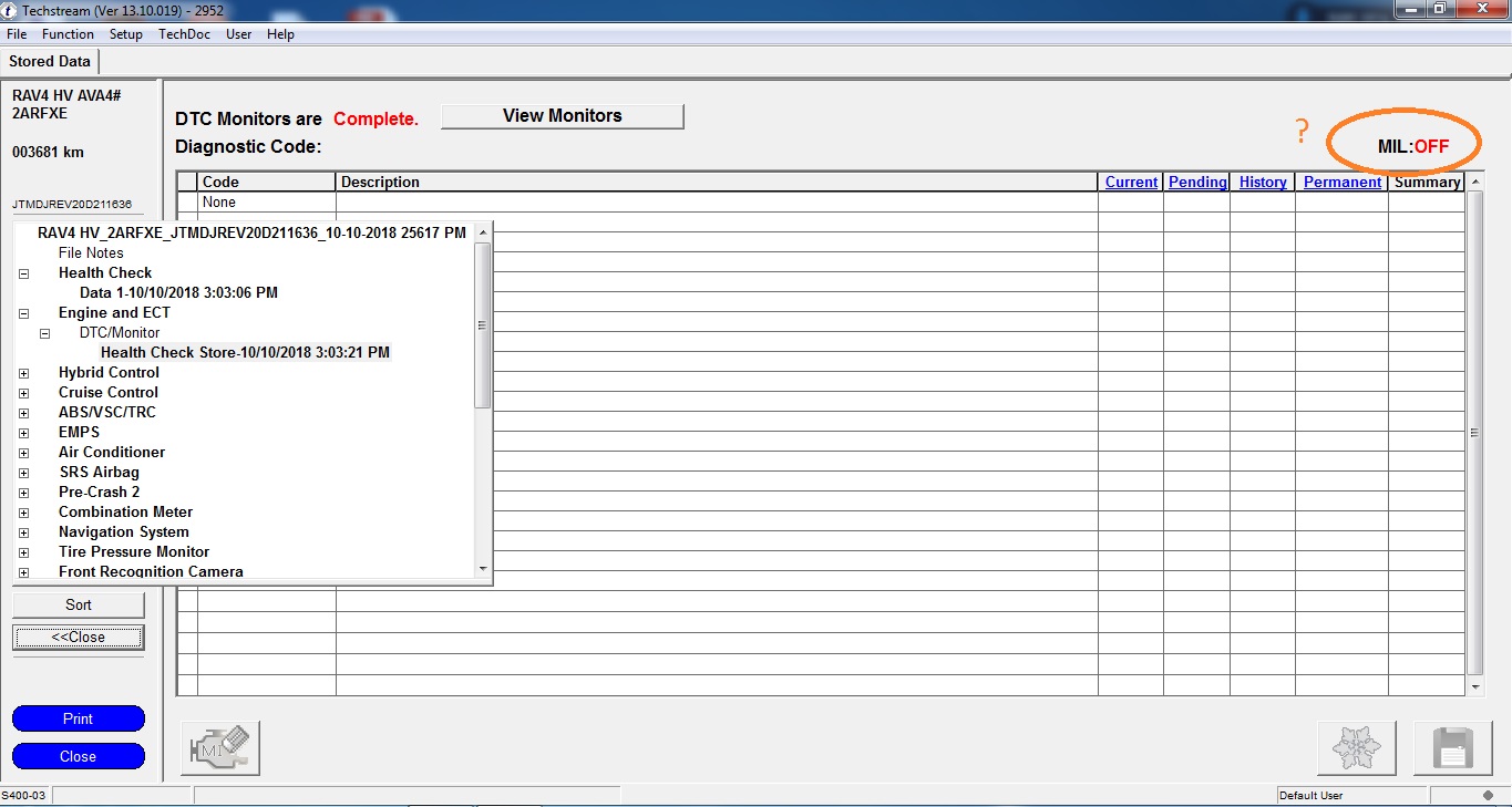

Между другото,забелязах че “MIL” e Off?
Какво е значението на тази абревиатура,и в моя случай -нормално ли е?
Опитвам се да изключа варианти,за да предоставя по-добра картина на проблема пред сервиза,но на този етап не успявам.

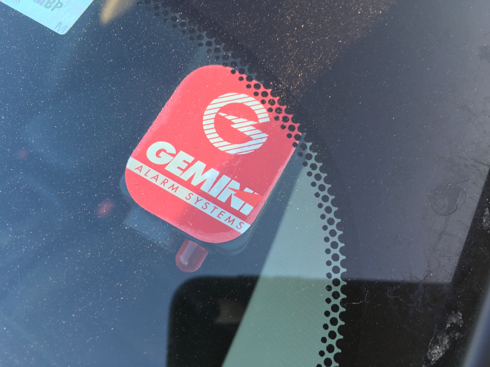

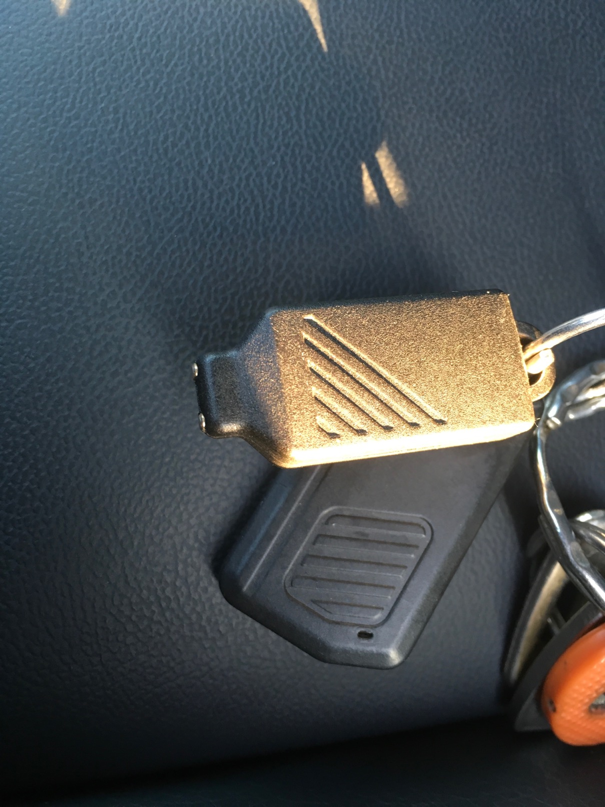

Колега,имобилайзера е монтиран от сервиза на дилъра преди сдаването. Има една мигалка,която показва кога е включена алармата. Не знам къде се намира кутията на имобилайзера,и как изглажда.

Някъде в предните страници мисля, че видях за втори имобилайзер.
Този оригиналния (поне моят) не е свързан с носене на предавател в джоба. Това, което си показал е за "аварийно" изключване или включване на алармата. Поставя се горе до светодиода.
Не знам твоята аларма какъв модел е, но може да иска да се носи нещо в джоба. Но ако нямаш нищо монтирано "извън" Тойота, тогава директно си отиваш на рекламация при дилъра.Така или иначе тази аларма е слагана от тях, те да си поемат гаранцията. Надали ще си първия случай, така че ще имат опит да се сетят какво може да е само по описаните проблеми от теб.

Това плоското под тапата за аварийно изключване на алармата е дистанционното на допълнително монтиран имобилайзер.

Ами то хубаво,това ми е ясно,но наистина не знам къде са я “навряли” тази кутия,и какво ще ми помогне тя?
Наистина идея нямам каква бъркотия причинява този втори имобилайзер,но съм почти сигурен че той е проблемния..
