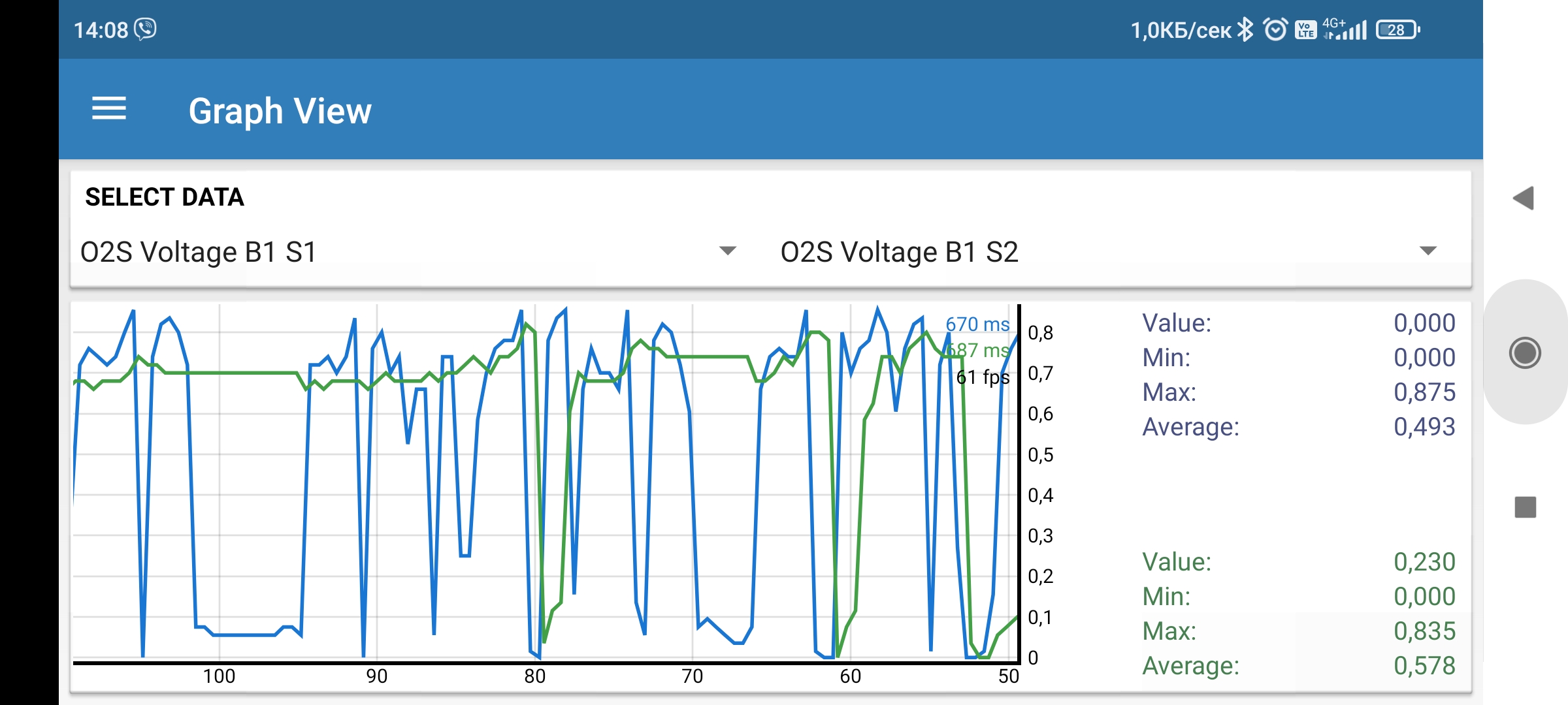

- когато започне да се клати стрелката открих че ламбдите слизат и до 0.00V, амплитудата е равномерна на графиката на ELM scan Toyota и се клати между 0.00/0.01V и 0.2V. Имаше минимални показания от 0.00 и на двете сонди.
Въпрос: Нормално работеща сонда не трябваше ли да си "клати" показанията между 0.1 и 0.9V?

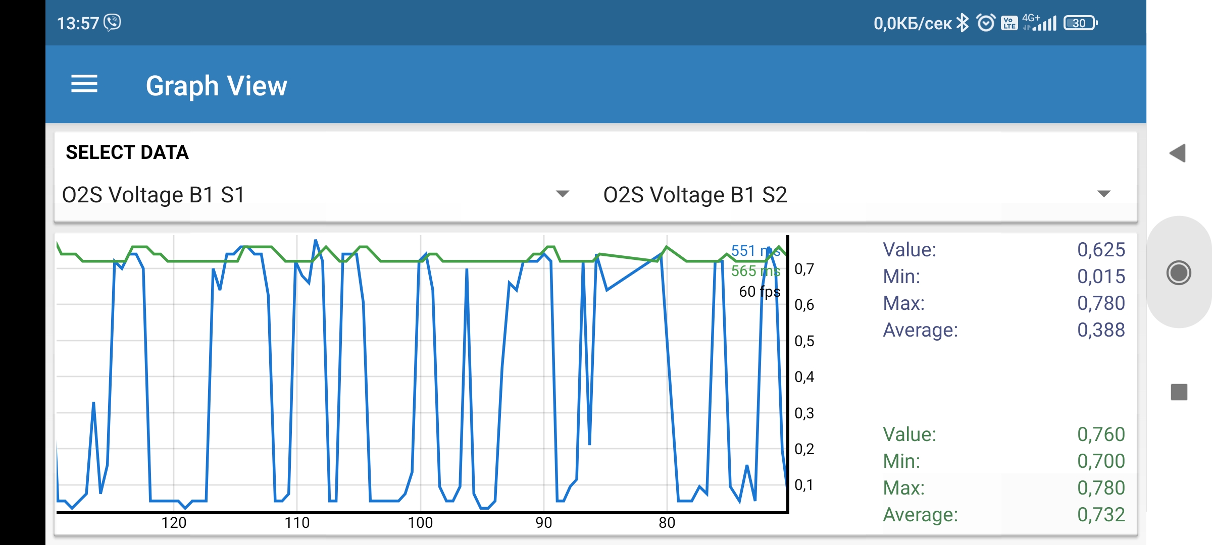

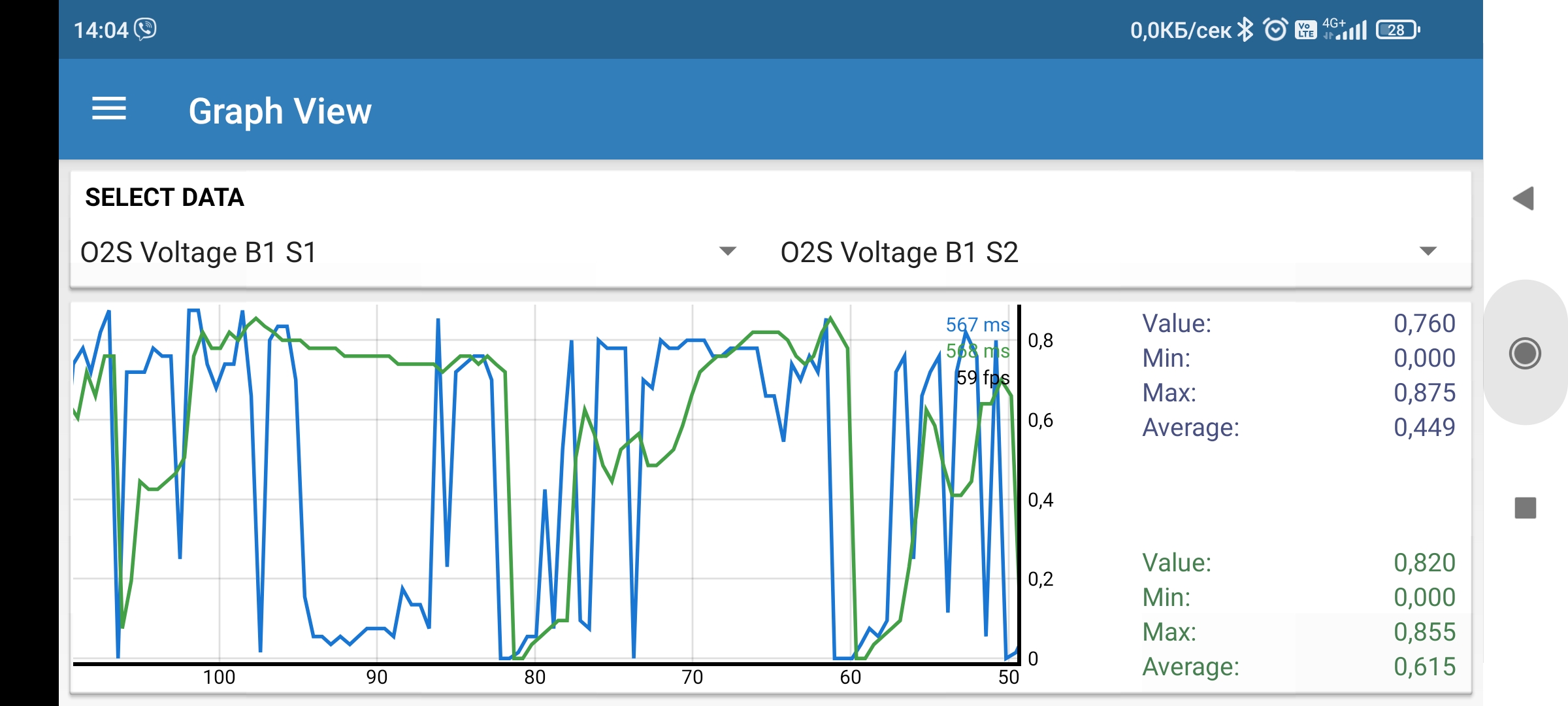

Малко снимки от ламбда сондите ми, двете са от момента когато стрелката я хвана паркинсона:
- Мнения: 7741
- Благодарил/а: 535 пъти
Студен старт - притрисане на мотора
Да не би дюзите ти да правят проблеми?
- mapamop
- Мнения: 5969
- Благодарил/а: 196 пъти
Честно казано идея нямам как да ги хвана ако са те. По презумпция не трябва ли да колабира и в движение ако са инжекторите?
А тя няма проблеми с динамиката спрямо излизането от варненската автоморга, когато нямаше проблеми със стрелката и сега. Изглежда няма и връзка с околната температура, освен че за да се насере така, мотора трябва да е стигнал до средата на скалата на температурата. Днес викнах 2 сонди на Денсо за да ги сменя и да видя резултатите. Чакам си и новите конектори за дюзите и бобините.
За момента се заяждам с втората сонда, заради резките пропадания на волтажа ѝ. Гладката зелена линия е преди да е загряла съвсем. Близо е до работната температура, ама е на едно деление под максимума.

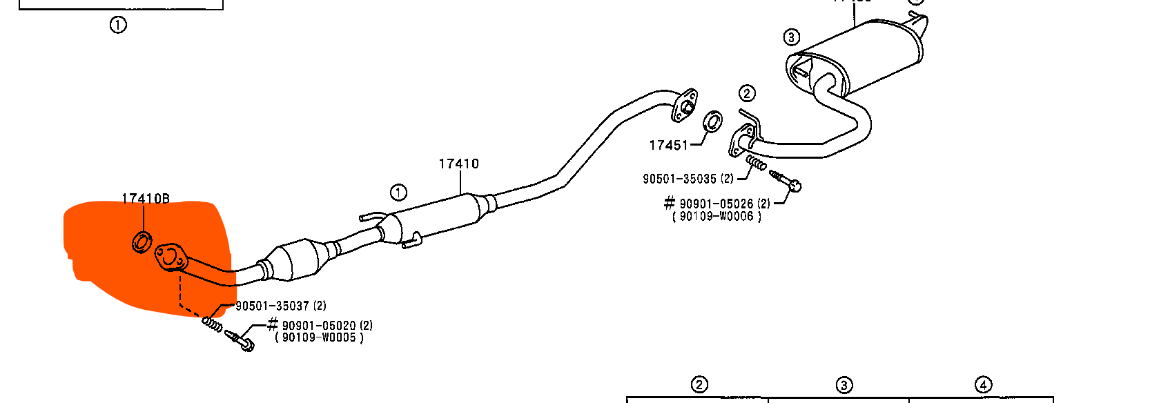

Не успях да стигна до датчика - иска голямо разглобяване и на канал изобщо не е удобно.
Въпрос:
Какво се случва с поведението на втората ламбда сонда ако има хлабина в ревизията на гърнетата между изпускателния колектор и тръбата към втората ламбда сонда?
Предполагаемо ако е хлабава връзката се променят газовете - по малко изгорели газове, повече кислород, по-малко налягане в зоната на втората сонда и последваща корекция на първата? Гадая.
Имам предвид оранжевото на картинката:
Въпрос:

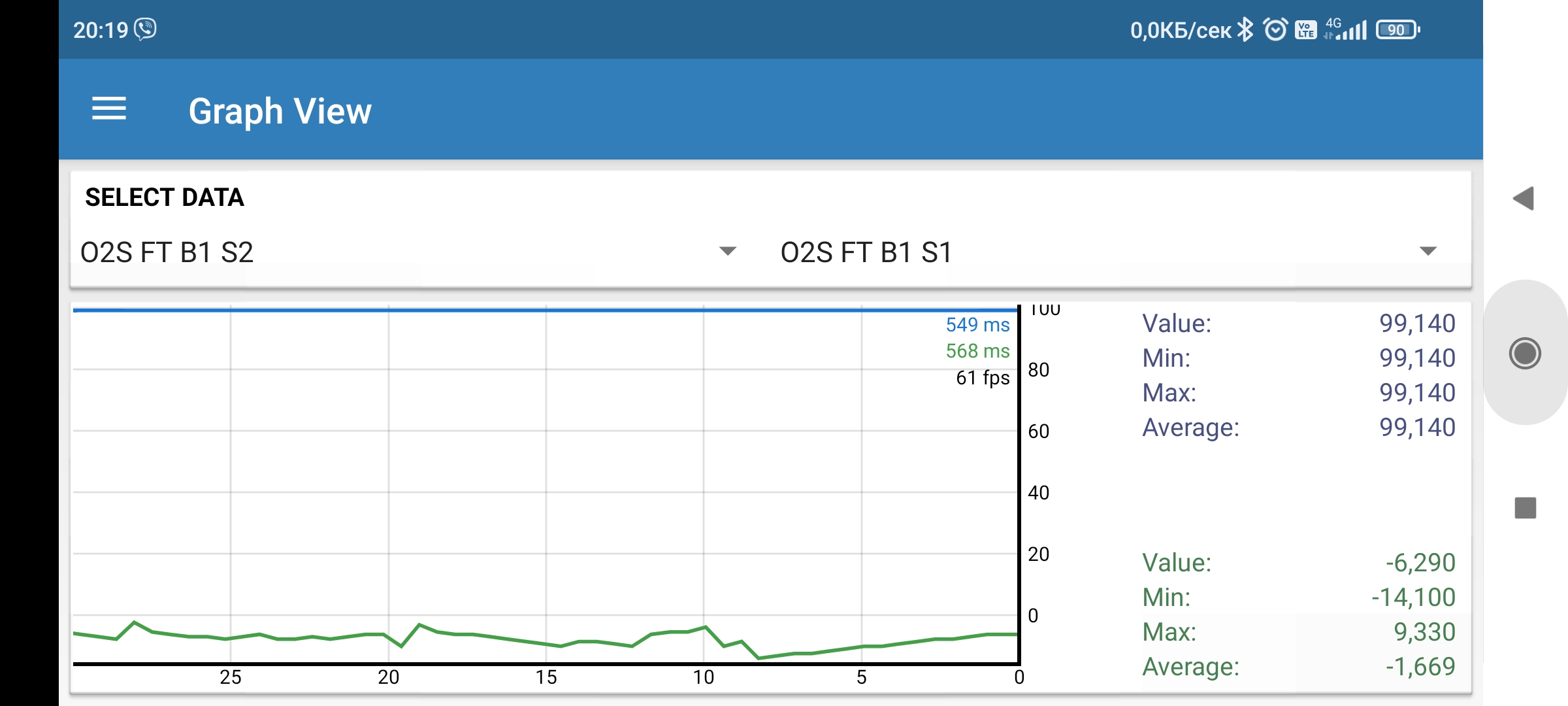

Намерих още една изненада. O2S SFT B1S2 стои статично на 99.14%. Това след 66 километра извънградски пробег. Карах с 40 и със 140. На O2S SFT B1S1 стойноста подскача между +/- 1-14%
- Screenshot_2021-12-15-20-19-02-513_com.obd2.elmscantoyota.jpg (278 KiB) Преглеждано 9367 пъти

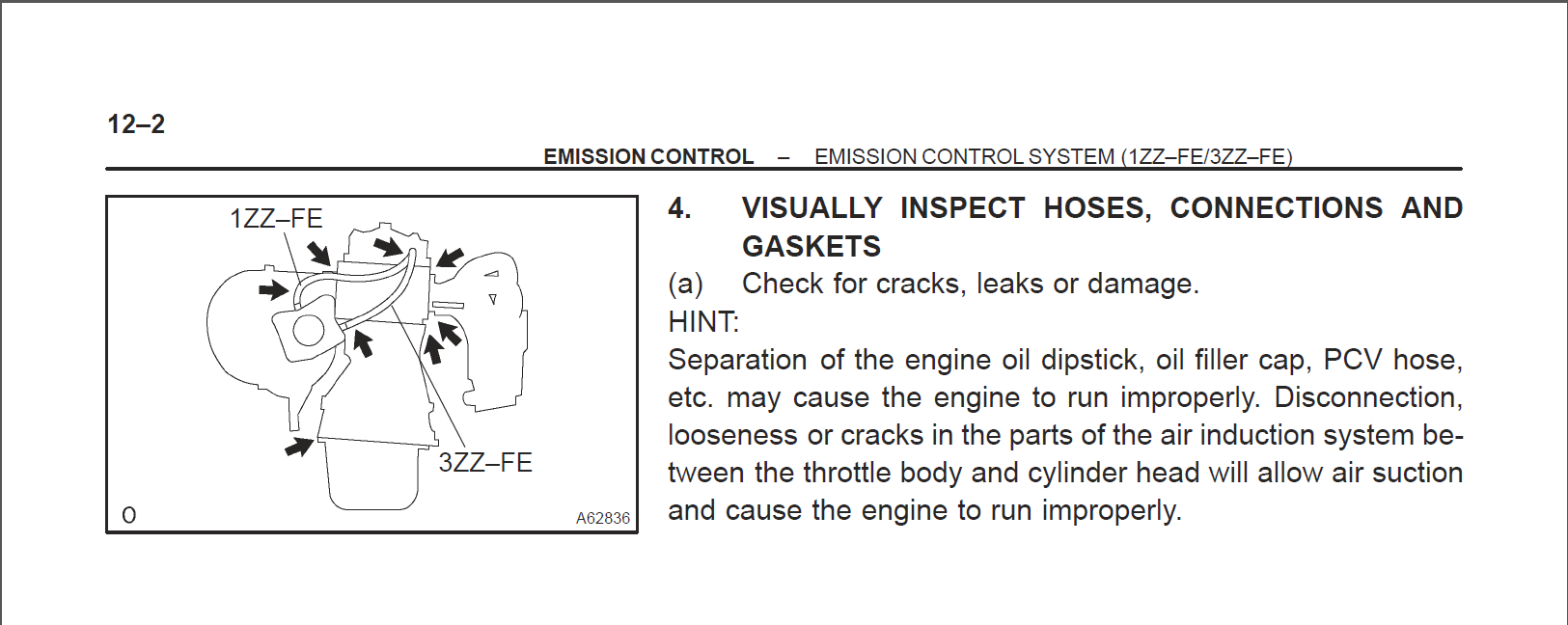

Вчера смених лещата на изпускателния тракт, след колекторите - греда. Корекцията на B1S2 FT си остана на 99.14%.
Днес свалих входящият колектор. Замазах фугите защото ми се сториха много разтворени. Смених гарнитурата на колектора. Промяната е генерална - на 5 градуса запали, без да го има едно леко начално замисляне преди да запали и запали на 1400 вместо на 2200 оборота. Старата гарнитура беше станала на гьон и визуално на 2/3 от дебелината на новата.

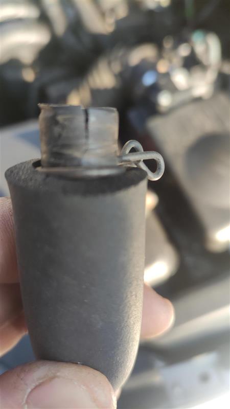

Смених и половината маркуч между сервоусилвателя и колектора - беше с нацепено чело.
Стрелката се разклати всичко на всичко 2 пъти и се успокои на 2-3 мах сама.
Като издърпах маркуча на сервото, мотора започна да хълца по същия начин, както когато клати стрелката, но по интезивно, заради големия теч на въздух.
Насочвам се засега към още някой слаб теч на въздух или вакуум.
Отворен съм за идеи.

Ами ти си разрешил главния проблем. Явно гарнитурата на колектора е пропускала порядъчно въздух. Останалите дреболии ще ги оправиш полека-лека, вакуум и само вакуум...

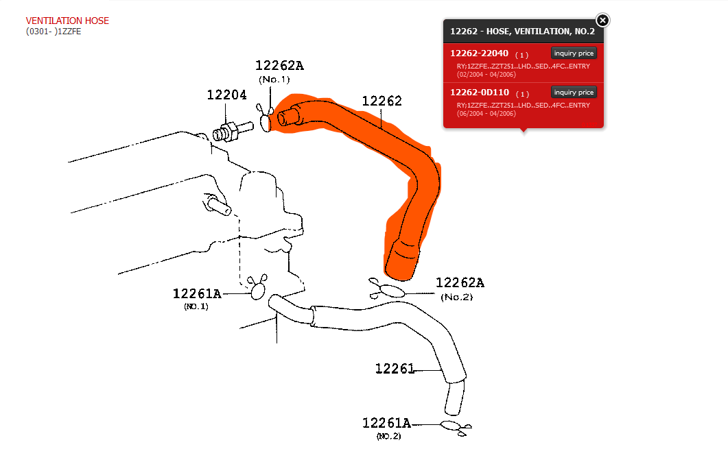

Ok they came back with check the vacuum hose from around the back of the engine to the air filter. It perishes & leaks. Causing issues like this. They also recommended disconnecting the battery for half hour the reconnecting. Switching on ALL electrics and driving for 30 minutes so it can re-learn its parameters
Въпросният маркуч се оказа 12262-22040 / 12262-0D110: Смених го, обучих дросела както беше писал Стив и .... греда. Стрелката започна да подскача почти постоянно.

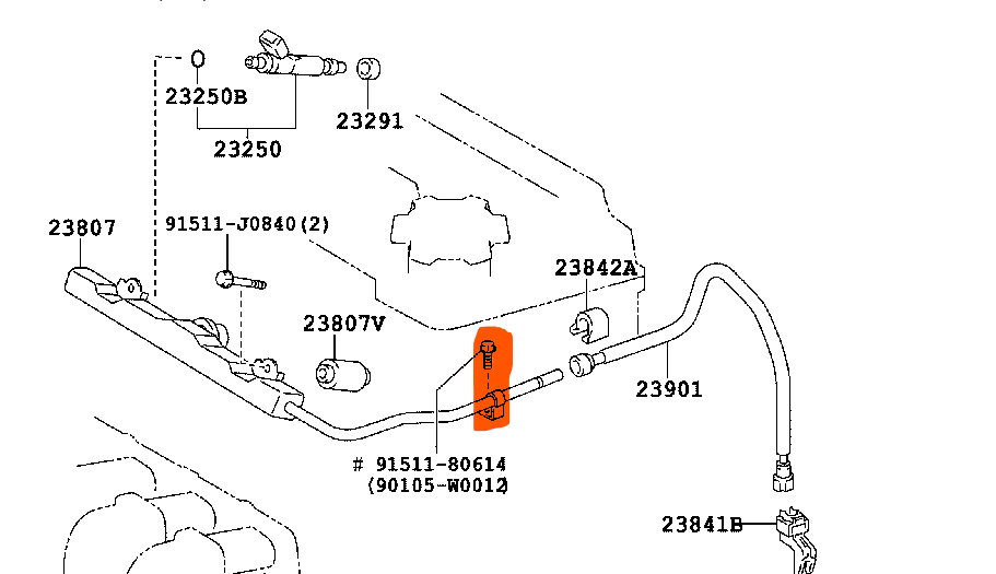

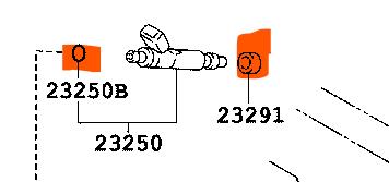

Поръчах си уплътненията на ижекторите за бензина - неоригинални, оригиналните заедно с другият маркуч за маслените пари ще пристигнат от колегата с оригиналните части някъде след нова година. Не успях да ги монтирам правилно от първият път, защото бях забравил да развия винта в оранжево по-долу.Респективно се потвърди теорията на Стив:
"[22.12.2021 г. 17:07] Steve
Injector seals? should be able to get them from Toyota without an issue, Wades Diesels in Hoddesdon. Yes, you would. Also you would see a soot or carbonisation build up around the injector
[22.12.2021 г. 17:08] Steve
Especially in the case of item 23291 leaking
" Изля се огромно количество бензин около инжекторите, за времето да изляза от шофьорската врата и да стигна до коша на мотора отпред.
Днес успях да си монтирам правилно, и да херметизират инжекторите в новите уплътнения. Старите бяха с напукана повърхност, антивибрационните тампони бяха станали твърди като гьон.

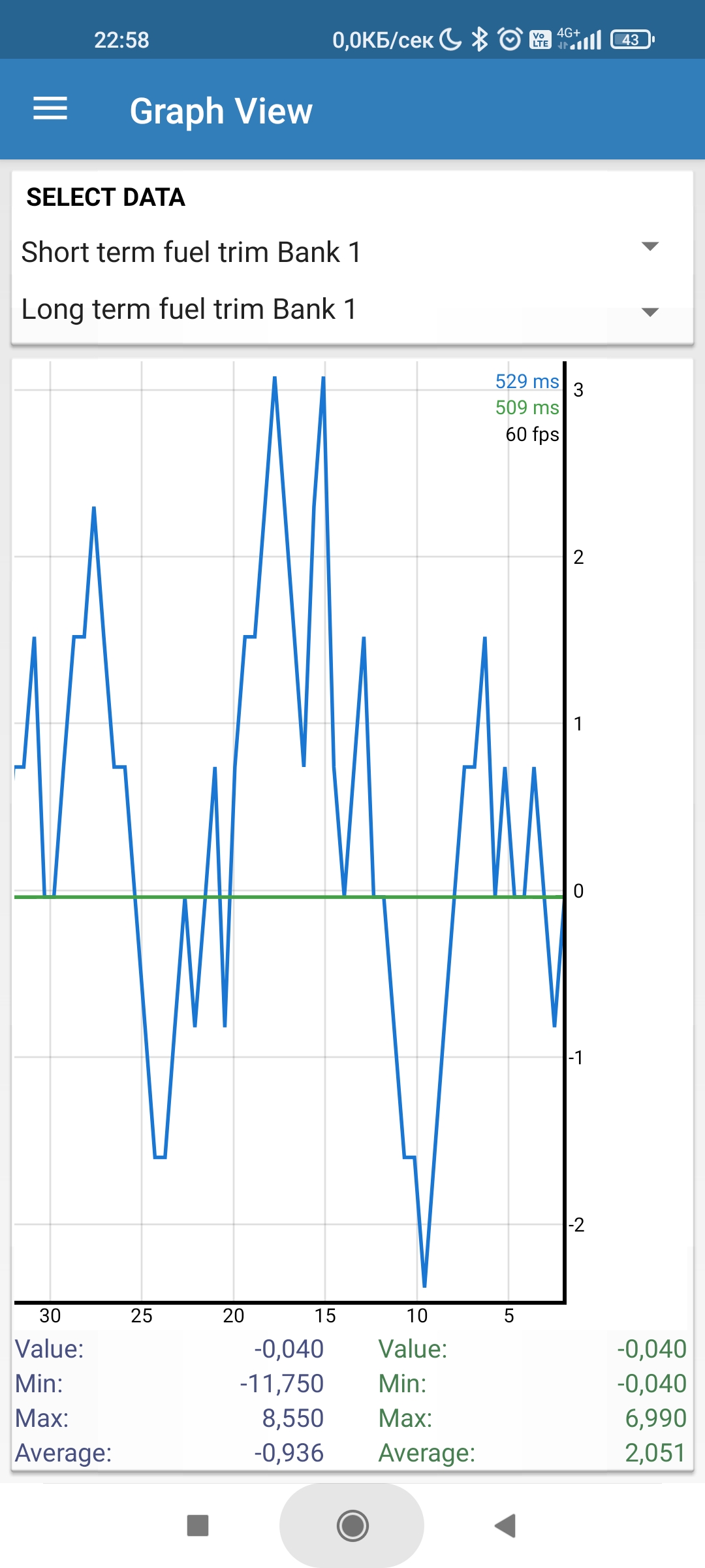

Спирам да пиша тук, защото излизам от темата. Тримовете ми вървят вече на минус в повечето време, на място са стабилно около нулата с минус отпред.
Тресенето на стрелката започва при следните условия:
- Напълно загрят двигател
- движение на свободна скорост с над 20 км/ч
- климатика трябва да е включен. Бутона A/C да свети
- компресорът на климатика трябва да е активен. Той е постоянно зацепен, но през контролния клапан се контролира дали да нагнетява фреон в системата или не.
- Не е проблем с панела (A/C Amplified assembly) на климатика, не е проблем с контролният клапан на компресора (сменен е целият компресор, заедно с клапана). Остават датчици за налягането на фреона, температурата на изпарителя, температура в купето, соларен датчик, датчик външна температура, интеграционно реле (комуникация), километраж (верига за повишаване на оборотите).
Ретроспекция на ревизията на двигателя, по отношение на оборотите на празен ход:
- смених свещите.
- смених протеклата гарнитура на капака на клапаните.
- изчистих дросела от масления клей, който беше събрал.
- смених гарнитурата на дросела. 7 лева, само ОЕМ, със досадно дълъг срок на доставка.
- изчистих дебитомер. Впоследствие го смених с нов, без особен резултат от смяната, спрямо старият.

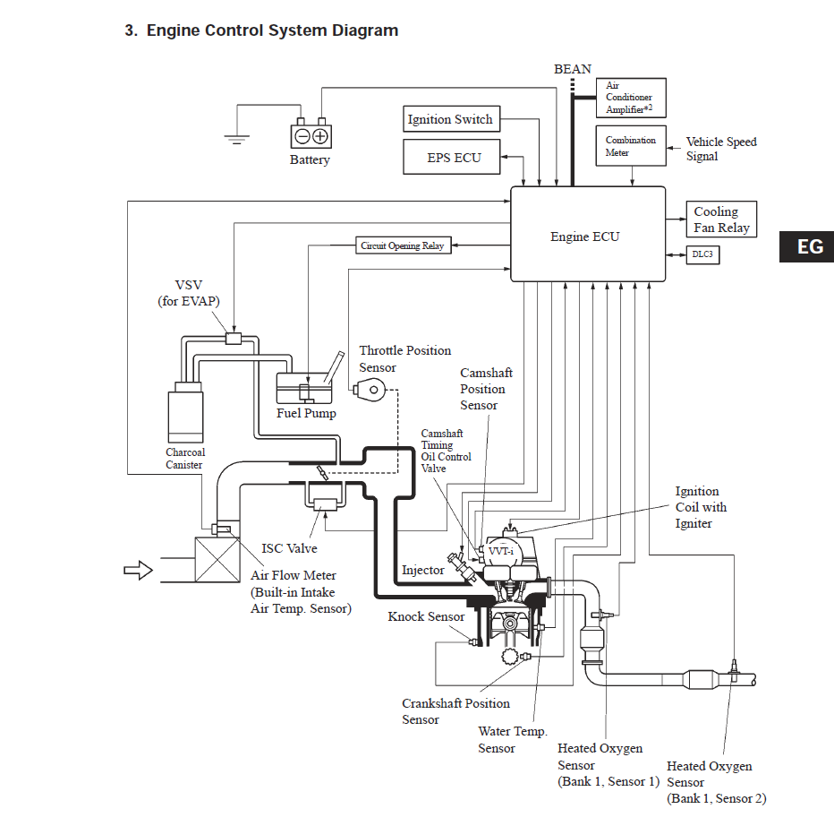

Картинки:
- Принципната схема за контрол на горивната система
- схема за проверка на местата със теч на вакуум/въздух
- корекциите на горивото след последните подменени гумени изделия (данните са свалени на празен ход след ~30 километра смесен пробег, затова максималните стойности са на голям плюс)

- смених маркучите за проветрението на клапаните и на картерните газове. Само ОЕМ са и са скъпички, съпоставено с 12-те лева за всички останали от магазина за селскостопанска техника (имам за още една ревизия от тях).
- смених уплътнителите на инжекторите. Ефекта беше козметичен, към никакъв.

Картинки:
