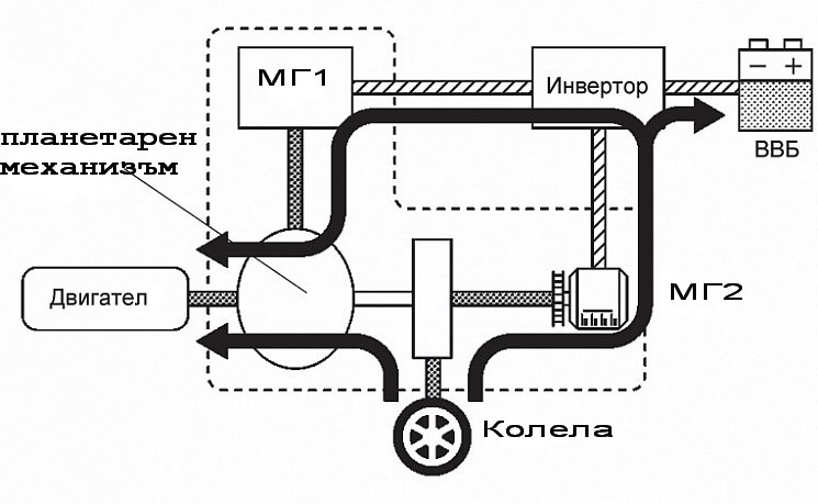

Допълнение към лекция "СПИРАНЕ И ДВИЖЕНИЕ ПО НАКЛОН"
Какво се случва, когато се спускаме продължително по нанадолнище и батерията се зареди до горе, а ние не включваме режим “В”?
Всичко зависи от това каква модификация карате. Ако карате PRIUS 10 или PRIUS 11, вашата батерия ще продължи да се зарежда и след като е напълнила индикацията си до горе, т.е. имате 8 зелени чертички. Това означава, че батерията е заредена до 75% от своя капацитет, т.е.
8 зелени = 75%
В този случай разполагате с резервни 25% и се надявате надолнището да свърши. След като батерията се зареди до 100% всичката енергия започва да се преобразува в топлина. А както знаем топлината е най-големия враг за нашата батерия.
Не така стоят нещата при модела PRIUS 20 и всички следващи. При него когато батерията се зареди до 80% автоматично се включва режим “В”. Компютърът не ви пита дали искате или не искате, а го прави и вие не можете да го изключите докато батерията не падне под 75%. Обаче, след като надолнището свърши трябва ръчно да преминете в режим “D”. Не забравяйте да го направите. Ако не го направите, при продължително каране това може да доведе до повреда в трансмисията. Освен това разходът на бензин ще се увеличи осезаемо.
Забележка: Възможно е някои от по-ранните модели на PRIUS 20 да нямат тази опция за автоматично включване на режим “В”, както е възможно и някои модели на PRIUS 11 да я имат.
И повтарям не забравяйте, че режим “B” се прилага само като планинска спирачка. Шофирането по равен път в този режим не е желателно, тъй като може да доведе и до отказ на трансмисията.

plamsav написа: След като батерията се зареди до 100% всичката енергия започва да се преобразува в топлина.
Ко речи? ohmy.gif Май си представяш зареждане на батерията като пълнене на бутилка.... И какво се получава, когато на напълно заредена батерия подаваш напрежение, равно на напрежението на пълен заряд (едва ли няма напреженова защита)?

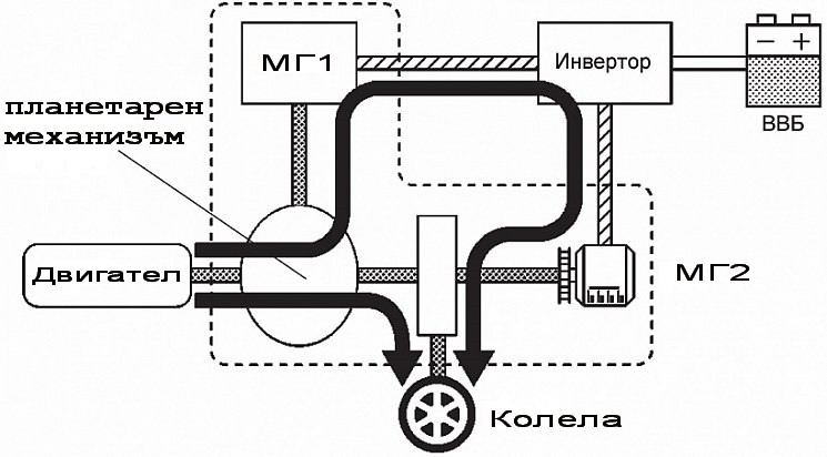

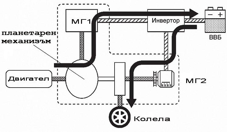

В последната лекция описах как автомобилът тръгва само с електрическа мощност и двигател МГ2, освен ако не натискаме силно педала на газта. При достигане на желаната скорост преди да стартира ДВГ, може да продължи движението само с електричество. Този режим се нарича “режим EV”, тъй като автомобилът се задвижва от същото “гориво” като автомобил с пълно EV. При такава експлоатация короната се върти. Тъй като МГ2 движи колата, оста на сателитите със сателитите не се върти и ДВГ не работи, а самите сателити се въртят всеки около собствената си ос. Слънчевото колело и МГ1 се въртят свободно назад (Схема 11).
Ако ДВГ запали в момент на ускорение, при достигане на нужната скорост се намалява натиска върху педала на газта. В същото време намаленото потребление на електроенергия в захранващата верига, която е необходима за поддържане на скоростта, лесно може да бъде осигурено от двигателя МГ2. В този случай двигателят с вътрешно горене се изключва и вие продължавате да шофирате в режим на електромобил.
Кога ще се случи това е трудно да се предскаже, защото това зависи от много различни фактори. Първо от това, колко е заредена батерията. Второ – температурните параметри: температура на въздуха, температура на ДВГ, температура на купето. Трето – наклон, вятър и т.н. И след известно време на движение в режим EV нивото на батерията задължително ще падне, което ще доведе до запалване на ДВГ, за да може да се поддържа желаната скорост и да се дозареди батерията.
Начинът, по който ДВГ пали в електрически режим, когато това стане необходимо, е подобен на топъл старт, но в този случай короната и слънчевото зъбно колело не са неподвижни. Слънчевото колело се върти назад и първо трябва да се забави. Това може да бъде достатъчно, за да се ускори ДВГ до необходимите обороти, в зависимост от скоростта на автомобила. Но може да се наложи слънчевото колело да обърне посоката на въртене. Това става с помощта на МГ1.
До този момент МГ1 работи в режим на генератор и произвежда електроенергия. След като скоростта му на въртене се намали и се доближи до нула, той се включва като електродвигател. След това се захранва с енергия и минавайки през нулевата точка сменя посоката на въртене.
В резултат на това, както в случая на стартиране на двигателя на стоящ на място автомобил, оста на сателитите и с нея ДВГзапочват да се въртят напред. Короната на планетарния механизъм, въртяща се напред, заедно с движението на автомобила, получаващ енергия от МГ2, помага да се ускори двигателят до необходимите обороти при по-ниска скорост на МГ1. Стартирането на двигателя с вътрешно горене обаче създава съпротивление на свободното въртене на короната. За да се изглади този тласък за по-голям комфорт за водача и пътниците, към МГ2 се подава допълнителен енергиен импулс, за да се получи допълнителен въртящ момент, необходим за плавното стартиране на ДВГ(Схема 12).
