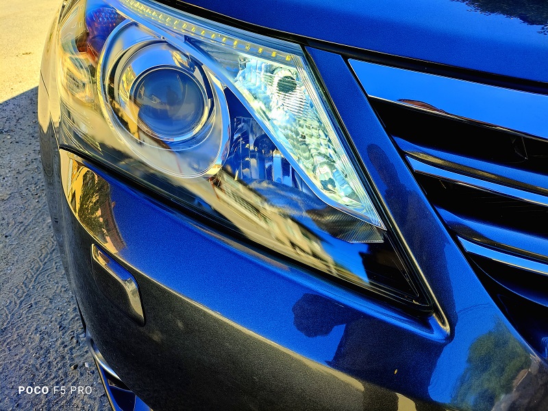

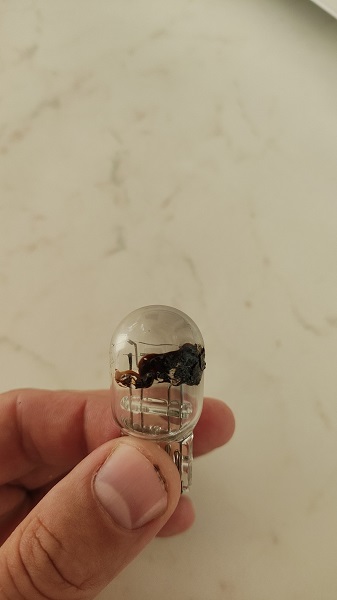

Здравейте, като собственик на T27, 2013г и аз търсих доста усилено решение да променя визията на дневните светлини. Преди около седмица и ми попадна тема във фейсбук група Toyota Avensis Fan Club Bulgaria в която се коментират дневните светлини и тяхната замяна с LED. Качени са снимки на няколко автомобила с вече закупени и сменени дневни от точно определен търговец, който твърди, че няма проблем. След разговор с момчето ме убеди, че и той лично е търсил доста дълго заместител на обикновената светлина специално за T27, опитвали са доста варианти, но без резултат. Успял е да намери и достави вариант на тези светлини с 1г. гаранция. Модела е с вграден вентилатор на върха на LED-а. Снощи пристигна и моят комплект, монтирани са, лед лентата свети, монтажа е елементарен. Дали греят и за колко време това се случва смятам в следващите дни да установя. Ще ви споделя няколко снимки, като от едната определено останах изненадан. Сваляйки стъкленото балонче с недумение установих, че то е започнало да топи фара, а същата тази светлина лично съм я сменил преди 2г., когато се сдобих с автомобила и старата изгоря. Дано положителните коментари под коментиранаа тема и всички други положителни оценки за този търговец от различните марки и модели автомобили на които е поставил LED светлини да се опрадаят и при мен.
