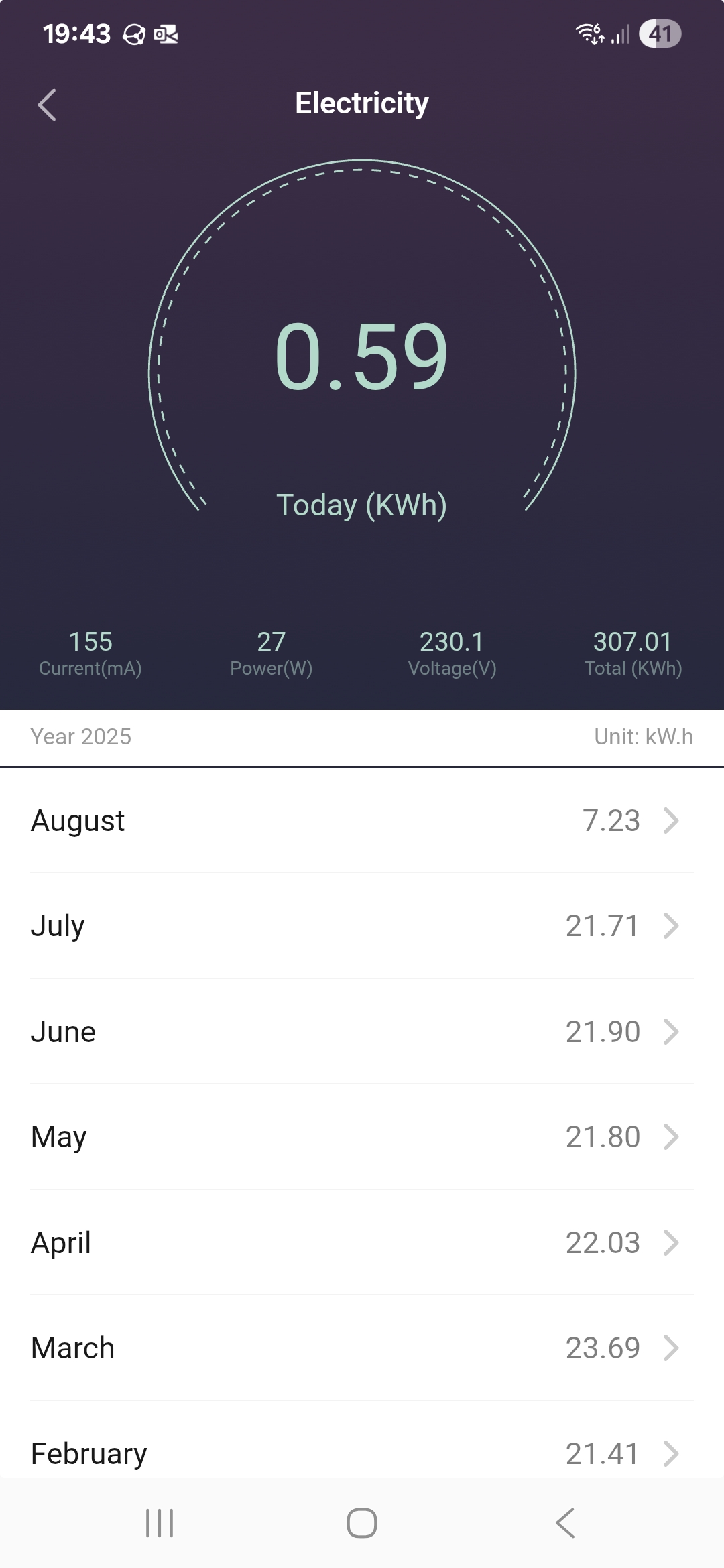

Моето MS-01, което не е от най-слабите и е с включен 4TB 2.5" USB диск:

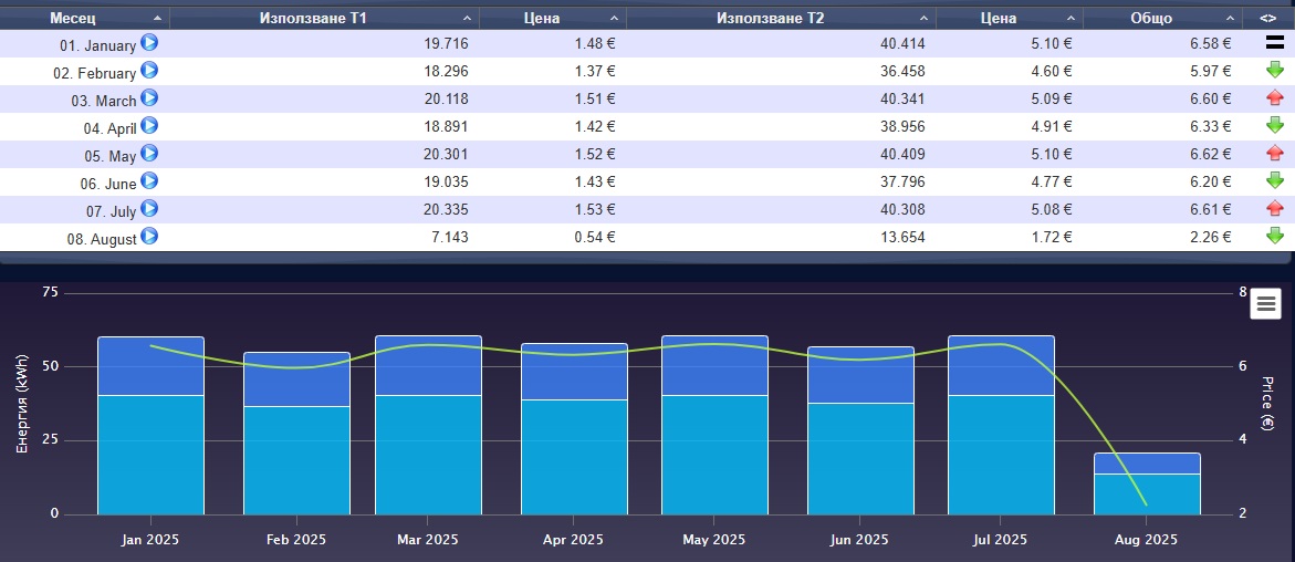

GPS tracker
Публикувано на: 10 Авг 2025 22:40
Вкъщи токът ми за месец е около 40лв когат няма никой за месеца... Като включва сървъра (около 80Вт), два рутера, NVR, PoE камери, аларма с радиопредавател и IP, хладилник и отделен фризер... Не го смятам за такъв проблем - интернетът е толкова :)

Публикувано на: 11 Авг 2025 14:51
mapamop написа: ↑10 Авг 2025 23:22 Това как се корелира със 4.7$ на месец?
Никак - ето така изглежда консумацията само на сървърчето+UPS... По спомен UPS ползва около 10-15W ако не зарежда...
GPS tracker
Публикувано на: 11 Авг 2025 15:33
от mapamop
slowtraveler написа: ↑11 Авг 2025 14:51 ето така изглежда консумацията само на сървърчето+UPS... По спомен UPS ползва около 10-15W ако не зарежда...
1€ = 1BGN или са си по курса на БНБ? Ако са левове, излиза по-евтино и нямаш лимит на дисково място, но ако са реални цени в Евро - OVH излиза по-малко пари от тока.
Разбира се сметката е много "дивашка", защото тоя сървър има амортизация и самият хардуер струва/е струвал пари.
При тази цена се замислям дали има смисъл да хоствам разни дребни неща на NAS-a вкъщи. Примерно някое ESP32 колкото да ми пази последния месец за температурите и влажността в стаята, евентуално и още малко данни.
НАС-а е с някакъв цървулон четириядрен и 16ГБ ДДР3, но осемте диска в него вероятно папкат повече ток от самия процесор.

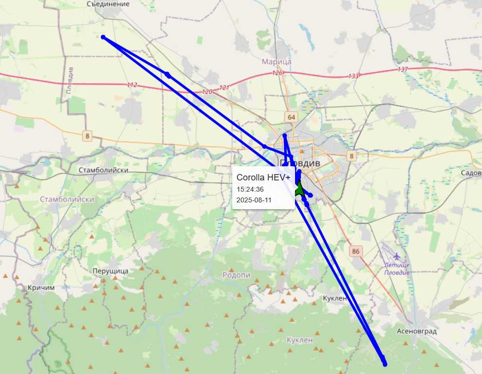

Публикувано на: 11 Авг 2025 17:31
от FearSoft
Не знам каква е причината (дали тракерът или сървърът на телтоника, към който съм вързан в момента), но има супер странни отчитания ohmy.gif! Тракерът не е мърдал от място цял ден, а на картата е някакъв екшън:
И на стария FMB920 даваше леки отклонения понякога, ама да ме прати на 30 км от вкъщи е ненормално. Някаква идея от ползващите, и по-специално от @biro?

Публикувано на: 11 Авг 2025 18:07
от mapamop
FearSoft написа: ↑11 Авг 2025 17:31 Някаква идея
Антена? Типично GPS сигнала си е слаб и лесно се влияе от разни смущения и интерференции. Дори и телефона ми на място в колата мърда с по половин метър, но това от картинката си е сериозна свинщина. Ако не може да му смениш антената, пробвай временно да го изместиш някъде на "чисто небе" - до стъкло, вкъщи, отпред в моторния отсек около маската.

GPS tracker
Публикувано на: 11 Авг 2025 21:32
от peterhr
Колата в подземен гараж ли седи?
Този тракер, може ли да се позиционира и от GSM, не само от GPS?
Може би има меню, което да филтрира точките, които логва.
Колко често, кои точки да игнорира, какво да е нивото на "сила на сигнала", за да логва и т.н.
Не познавам точно този модел и не знам какво може да се настройва, но в други модели има такива настройки.

Публикувано на: 12 Авг 2025 07:38
от biro
FearSoft написа: ↑11 Авг 2025 17:31 Не знам каква е причината (дали тракерът или сървърът на телтоника, към който съм вързан в момента), но има супер странни отчитания ohmy.gif! Тракерът не е мърдал от място цял ден, а на картата е някакъв екшън:
Погледни в настройките на тракера или пусни скрийншоти да го мислим. Със сигурност не е от сървърс, той не може да си измисля точки по картата.
GPS tracker
Публикувано на: 12 Авг 2025 08:06
от FearSoft
В момента у-вото се намира на стенда вкъщи, иначе колата нощува в подземен гараж. Ще видим как се държи след монтажа и след смяната на сървъра. Пусто не ми стига времето за тестове, а след няколко дни заминаваме на лятното си "европейско турне". Явно след това ще се прави каквото може да се направи.
