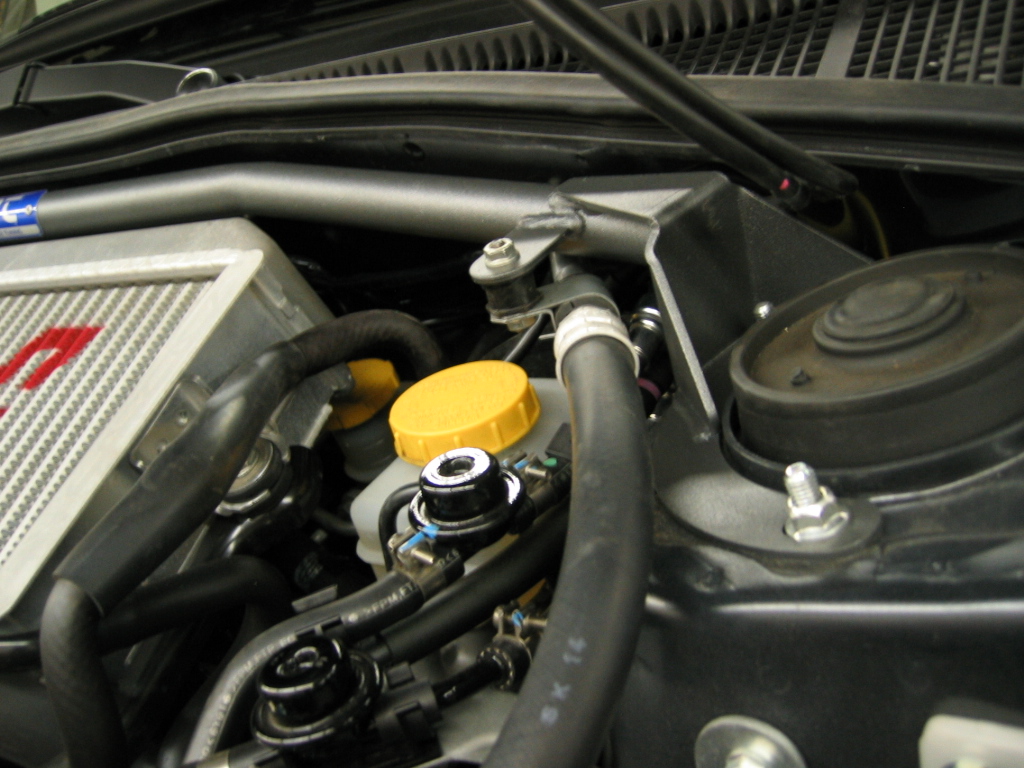

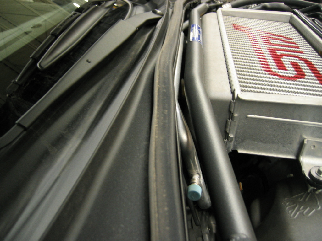

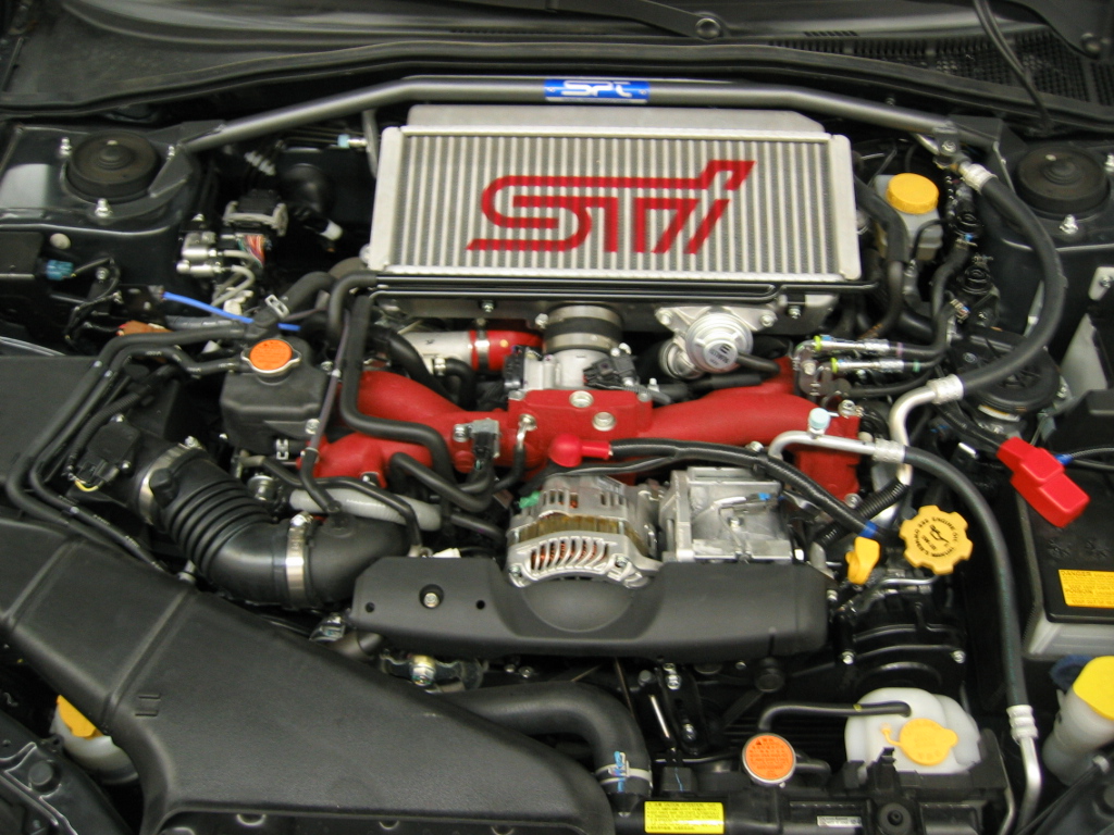

otnachalo se chudeh kvo si vzel posle osaznah che e strut bar :-D
iako. razlika ima li? predpolagam che ne :)
Мнение от Japanese_fever » 27 Апр 2007 22:30
Zna4i KANU zapo4va s upgrade na air filtara, a ti sus strut bar! biggrin.gif
Kakvi sa predimstvatam na tozi strut bar?
Kakva e vruzkata m/u tozi strut bar i strut bar-a deto e otdolu pod dvigatelq?
Znam, 4e tozi otdolu, ako e po-debel se vtvurdqva oka4vaneto, ama tozi otgore za usilvane na motornoto li se slaga? :help:
