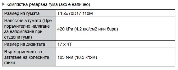

Колеги, благодаря за бързите отговори. Колата все още не е пристигнала, та предстои да видим какво точно пише в книжката. Данните, които имам и споделих, са от ценовата листа за модела с нивата на оборудване. При executive е 215 60 17 и патерица 155 70 17, докато executive plus идва 225 50 18. Колата е поръчана AWD, та от представителството потвърдиха, че не идва с патерица, а с ремонтен комплект. Понеже не ме радва идеята да нямам резервна гума, мисля да си взема една, когато му дойде времето.

Та бих искал да помоля колега с Корола Крос 4WD да сподели какво казва ръководството на колата относно разрешените размери патерици.

Свалих ръководството за Корола Крос. Разрешените размери гуми са както написах по-рано: 215/60R17 96H и 225/50R18 95V.
За патерицата единствено казват ако е налична, размерът е един. Предполага се важи и за двата размера по-горе:
- Capture.JPG (28.21 KiB) Преглеждано 10848 пъти
