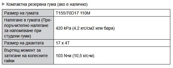

"Патерицата" може би трябва да е 155/80/17. Със 70 височина - разликата ще е прекалено голяма.

Свалих ръководството за Корола Крос. Разрешените размери гуми са както написах по-рано: 215/60R17 96H и 225/50R18 95V.
За патерицата единствено казват ако е налична, размерът е един. Предполага се важи и за двата размера по-горе:

Това са от близо 17 до над 20 мм по-малък радиус - на едно от 4 колела. А като е необходимо да се монтира на задната ос, а предимно проблема е на предната - дали си заслужава. Пълноразмерна - както и да е, сменяш и продължаваш, може и да участва при сезонното "въртене" на комплекта. От над 25 години съм в северозапада - с възможно най-лошите пътища, но явно имам късмет с гумите.
