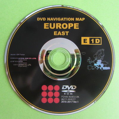

Привет,
Купих си чисто ново оригинално DVD - Оригинален Toyota DVD навигационен диск, Източна Европа 2016-2017
Моята навигация не иска да го чете, вероятно ще го обявя за продажба, ако проблемът не е в диска.
Моля някой от София, със съвместима навигация да се обади на л.с., да пробваме неговата навигация дали ще го прочете.
Прилагам снимка на диска.
Предварително благодаря,
Боян

Продължавам да търся някой желаещ да тестваме DVDто, което съм си купил.
Също се интересувам от други версии, които евентуално би прочела моята навигация.
В Тойота българия ми дадоха за тест някакъв записван диск, който се четеше без проблем.

от BOz
Честно да ти кажа моята навигация е такава, но с по-стара версия на картите - генерация 5 предполагам, че не мога да прочета парт номера на диска, за да го проверя.
Не искам да бутам по-нова версия, защото някои дискове ъпдейтват фърмуера на навигацията и след това има доста случаи, когато по-стария диск не може да се чете с новия фърмуер.
За това по-скоро аз бих ти дал малко по-стара версия да пробваш, ако имаш желание. Моя диск е оригинален.

Така,
Тествах този диск (2016-2017 V2) на европейски авенсис и работи като слънце.
Явно навигацията на моята американска тойота не е съвместима с европейските дискове..
