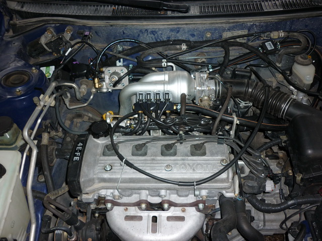

Доста се рових и доста четох из интернет и отново имам въпрос. Не трябва ли пътя на газта, от изпарителя до рейката, да е възможно най-кратък? Вижда се, че при мен сигурно е над метър, маркуча (с червената линия) минава чак зад сервото и тогава отива в рейката. А можеше да мине отляво и да е съвсем къс. Заради гаранцията нищо не искам да пипам, но съм любопитен дали това има някакво значение за работата на ГИ, няма ли когато е студено времето газта да изстива, докато стигне до рейката...

За изстиване на газта едва ли, но колкото е по-дълъг пътя на газта, толкова е по-муден ДВГ. Обсъдете с механиците в сервиза скъсяването на маркучите.
Re: Тойота и газов инжекцион
И на мен ми го бяха направили така на една Витара и при превключване от бензин на газ се усещаше едно леко замисляне докато стигне газта до рейката...

Алиий! Това за газов инжекцион ли?!zi_zi_top написа:За изстиване на газта едва ли, но колкото е по-дълъг пътя на газта, толкова е по-муден ДВГ. Обсъдете с механиците в сервиза скъсяването на маркучите.

Системата до рейката е винаги под налягане, така че не би трябвало да има проблем при добро уплътняване.Отвий някоя скоба на маркуча и ще усетиш.

Не се шашкай за глупости. Навремето на Ауди-то ми имах 1.5 метра път от изпарителя до плочката (става въпрос за обикновена газова на карбураторна кола) и проблем с динамиката не съм имал ама никакъв. При ГИ-то този маркуч е под налягане от около 1 бар и нагоре и колко е дълъг няма значение, отделно на това температурата на изпарената газ обикновено се мери на рейката и се внася необходимата коерекция (която е супер минимална така или иначе). Гледам че на твоята датчика не е на рейката а май е комбиниран и сложен доста по-близо до изпарителя. Нещо хич не ме кефи тоя монтаж, като гледам и как е обърнат надолу с главата R-UNO-то съвсем не ме кефи.iwan33 написа:Доста се рових и доста четох из интернет и отново имам въпрос. Не трябва ли пътя на газта, от изпарителя до рейката, да е възможно най-кратък? Вижда се, че при мен сигурно е над метър, маркуча (с червената линия) минава чак зад сервото и тогава отива в рейката. А можеше да мине отляво и да е съвсем къс. Заради гаранцията нищо не искам да пипам, но съм любопитен дали това има някакво значение за работата на ГИ, няма ли когато е студено времето газта да изстива, докато стигне до рейката...

Отново ти благодаря за написаното! И нови въпроси.PESHO OT MARS написа:Нещо хич не ме кефи тоя монтаж, като гледам и как е обърнат надолу с главата R-UNO-то съвсем не ме кефи.
