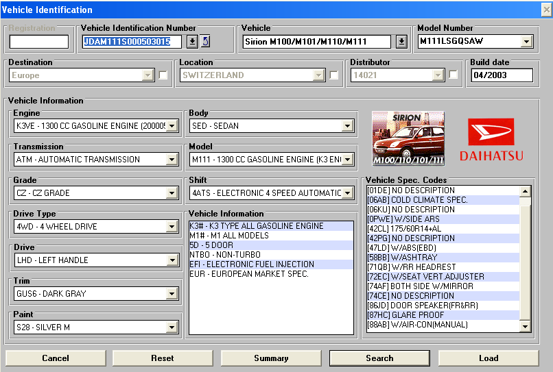

Мнение от Akima » 01 Апр 2019 23:34
chess11 написа: ↑01 Апр 2019 20:12 благодаря още веднъж и всичко добро
Тъй като сте изключително възпитан - след известни усилия имаме реален резултат:

Мнение от chess11 » 02 Апр 2019 00:26
Akima, искрени адмирации за бързината, професионализма и своевременно оказаната помощ! worthy.gif
Данните на автомобила изглеждат наред и съвпадат с това, което ми бе съобщено от продавача.

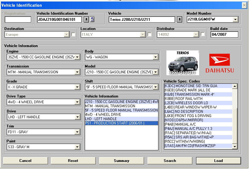

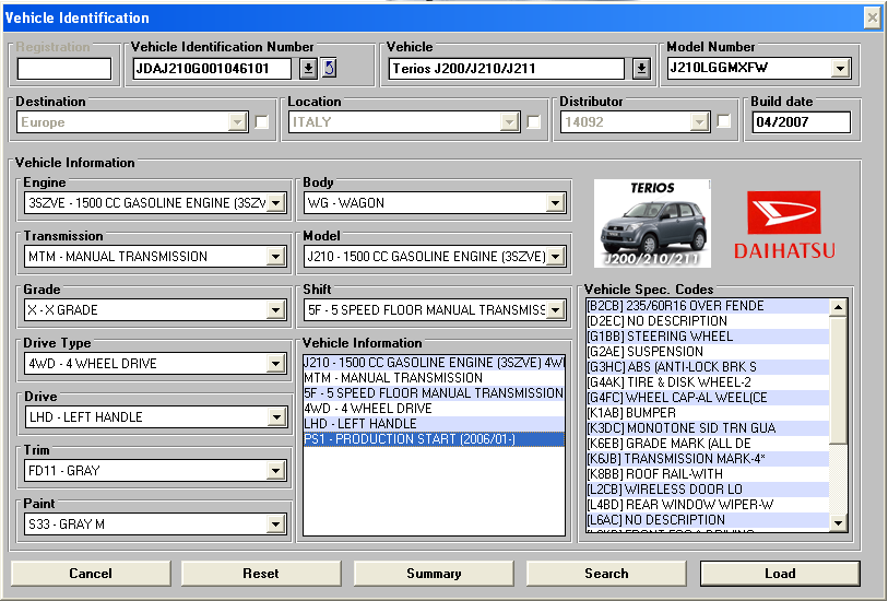

Здравейте ! Ще сменям маслото на диференциала . За да знам какво масло да купя трябва да знам дифа с LSD ли е ? От два автосервиза / по телефона/ ми казват , че не могат да определят дифа с LSD ли е ? Толкова ли е трудно да се определи ? Маслото , когато е без LSD е SAE 80-90 . Знае ли някой точно този модел има ли LSD ?

Мнение от Akima » 25 Апр 2019 11:46
KIRSAN написа: ↑25 Апр 2019 00:13 JDAJ210G001046101
JDAJ210G001046101 - 1.png (50.19 KiB) Преглеждано 20587 пъти
JDAJ210G001046101 - 2.png (50.51 KiB) Преглеждано 20587 пъти
От това, което виждам - няма LSD.
memorex ви е дал жокер как да я проверите на подемник/крикове, но по спомен при дайхатсу, ако задния мост има LSD - има голяма лепенка, която идентифицира това - около пробката.
memorex написа: ↑25 Апр 2019 09:18Вдигаш двете задни колела
Правилно е за Torsen type - само бих добавил "рязко да се завърти", за да зацепи със сигурност.
