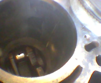

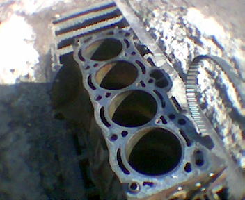

Мнение от b_d » 26 Окт 2006 15:55
малко снимки с лошо качество
блок 2
блок 2
блок 1
блок 1

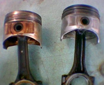

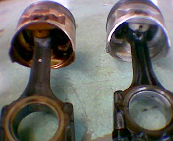

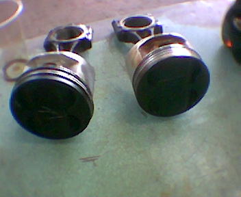

b_d
Мнение от b_d » 30 Окт 2006 08:40
бутала
cj
Мнения: 485
Мнение от cj » 30 Окт 2006 10:51
Положението е следното: блокът ми има 2мм драскотина на 2ри цилидър. Причината - бутален болт. Сегментите са здрави. Буталата са 1ви ремонт - 81.5мм и също в добро състояние, но са някаква куча марка.
ЗАБЕЛЕЖКА: заводския блок е 81 мм, а максималния диамтър на предлаганите ремонтни бутала е 83 мм.
Със съдействието на Джейми се сдобих с втори мотор. От него всички карантии са в добро състояние. За съжаление втори цилидър е ръждясал и ще се налага шлайф. Буталата са стандартни - 81мм.
От тук имам 2 варианта:
Вариант 1: Намирам читав блок на 81мм и ползвам карантиите от мотора на Джейми (защото поне са Тойотски)
Вариант 2: Разтъргвам блока на Джейми и ползвам или моите бутала (но не ми се рискува с тях) или купувам нови афтърмаркет бутала.
Започвам търсенето, пък да видим кое ще изкочи по-напред - блока или буталата :)
