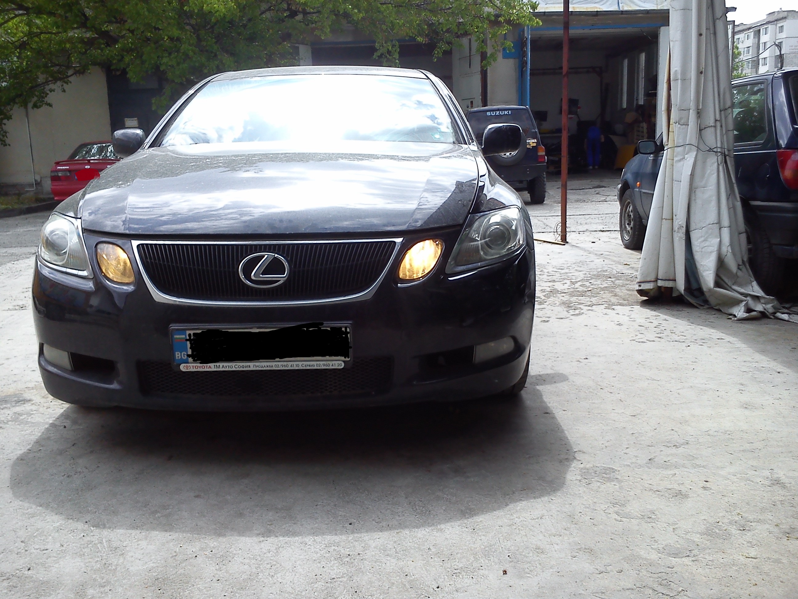

Колега а_stankov ,благодаря за бързата доставка на модулите .
Ето и резултата при Lexus GS 300:
