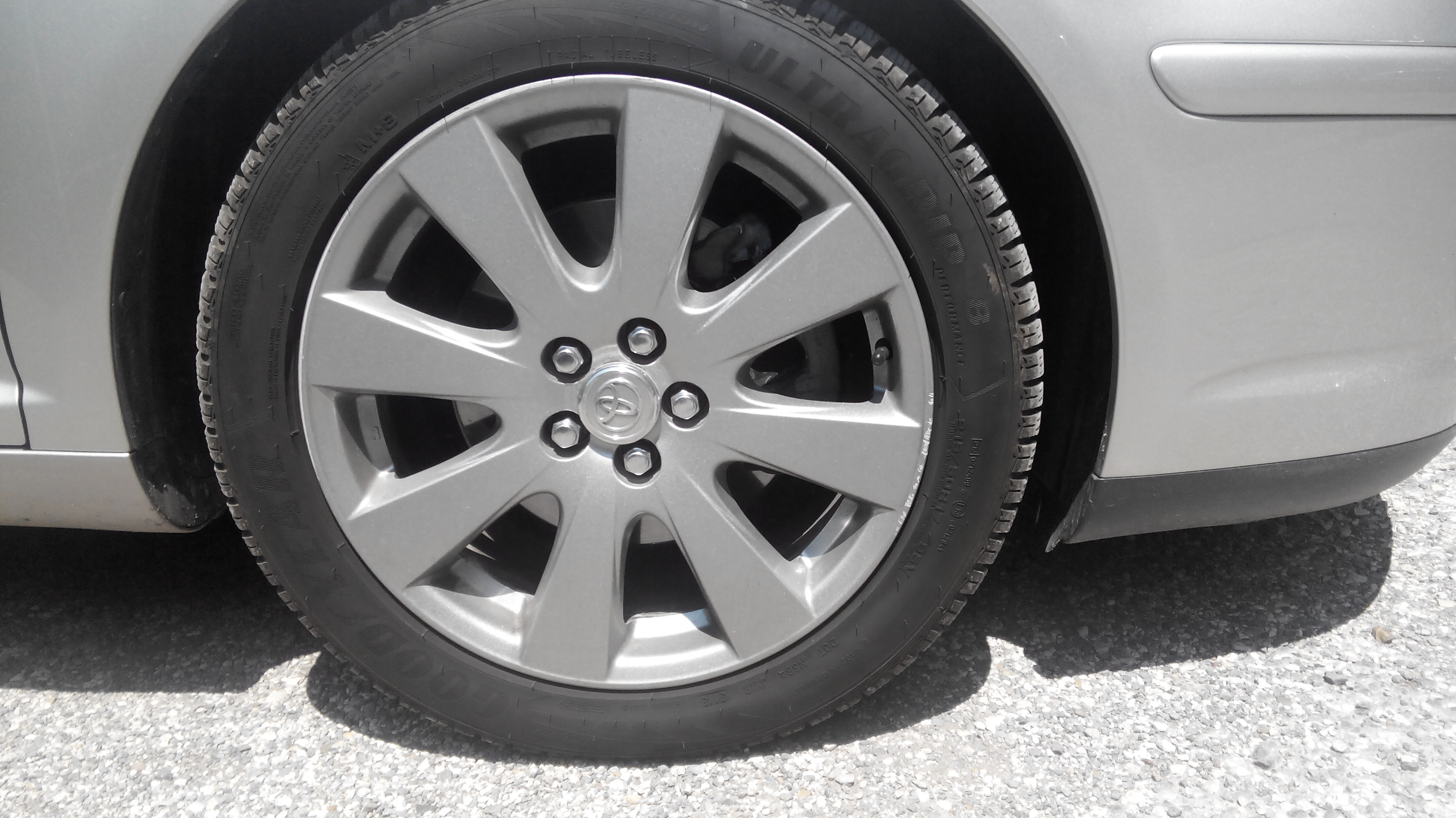

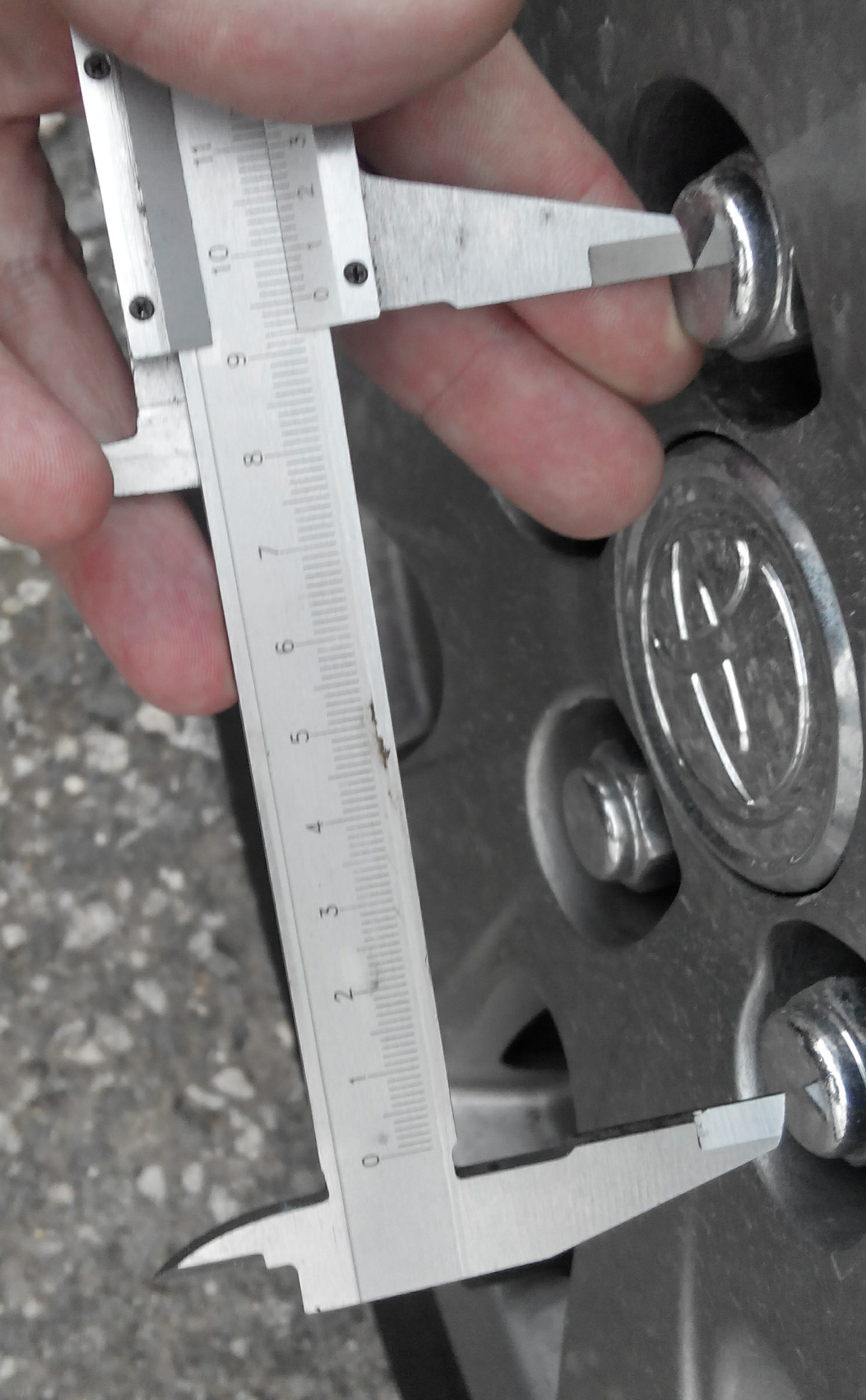

Тъй като си търся комплект джанти, живо се интересувам за Авенсис Т25/2008 г. дали това е размера и как се измерва? С шублер междуосовото разстояние на моите показва 95 мм. А това са джантите - оригинални на Тойота, които меря Поздрави

Здравей, при 5 болтовите джанти се мери разстоянието от края на единия до средата на другия.
Ето и една простичка снимка.
Поздрави
Поздрави

Премерих джантата на резервната гума по посочената схема и разстоянието беше 104 мм. Шублера малко трудно влиза, но разстоянието със сигурност е по-голямо от 100 мм. Има ли такъв размер джанти на 104 мм?

Не се мери както е по схемата, защото резултата в по-горната схема зависи и от диаметъра на шпилките/отворите, и това ти опорочава измерването...
Параметъра на джантата е диаметъра на окръжност, която преминава през центровете на шпилките...
Не бе ли по-лесно просто да погледнеш маркировката на джантата - там би трябвало да ги има данните...
