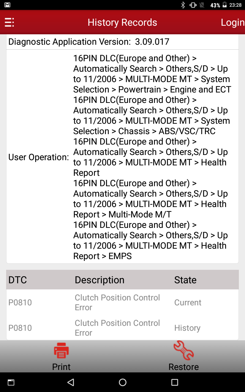

от makedonski
Здравейте и аз като много от вас имам проблем,които за момента е нерешим.Собственик съм на toyota corolla 1.4 d4d mmt скоростна кутия.Имам я от 7 месеца та да си дойдем на думата първите два месеца никакъв проблем,докато не дойде моментът в които колата изключи от скорост по време на движение и се появи червения индикатор зъбно колело и някакъв зумер започна да пищи.Изгасих мотора след което индикатора и зумера продължиха няколко секунди и спряха.Давам контакт изчаквам паля и пак индикатора не угасва и когато превключа лоста на R или на Е на таблото започва да мига съответната скорост на която съм превключил но колата не тръгва и така няколко пъти и се оправи.До преди една седмица ми го е правила този номер още 5-6 пъти,но се оправяше докато не изключи на N и повече не включи.Откарах я с пътна помощ до сервиз неоторизиран закачиха я на компютър и установиха че има проблем в актуатора.Обясниха ми че са имали два подобни случая със същите проблеми с MMT ,на едната са сменили четките на моторчето и се е оправила.На другата съединителя и с нея до момента не са имли оплаквания.На моята смениха четките на моторчето,изминах 20 км и пак същата история.Моля ако има специалисти да ме насочат как може да се установи и реши проблемът без да се гадае и да се хвърлят излишни пари на вятъра.Благодаря предварително надявам се че тук ще намеря решение на проблема.

от makedonski
Извинявам се много ей сега ми пратиха снимката какво е излязло на техния комп като са я качили.

от Митхат
Напразно са сменяли четки ако са били това грешките,макар че едни нови четки никога не са излишни.Или проблем в актуатора,или в съединителя,но повече от DATA LIST- та.Иска си диагностика,това са само грешките.

от Petar555
Я, за първи път виждам някой да използва Easydiag освен мене! Дайте freeze frame.

от Petar555
Изберете Related freeze и маркирайте всички.
Ще излезе всичко свързано с грешката, но е на няколко екрана. Отдолу пише 1/3, 2/3. 3/3.
Изпратете ги всичките.

от makedonski
Здревей,нямам много свободно време ама в близките дни ще я закача.Братовчед ми миналата седмица я закачи и каза че излизат две грешки p900 и още една за газта само че не помня под кои номер излизаше,в последствие при диагностиката педала на газта не функционира и прозорчето на таблото в което показва на коя скорост е не отчита нищо спря да работи..

от Petar555
makedonski написа: ↑23 Яну 2020 01:17 Здревей,нямам много свободно време ама в близките дни ще я закача.Братовчед ми миналата седмица я закачи и каза че излизат две грешки p900 и още една за газта само че не помня под кои номер излизаше,в последствие при диагностиката педала на газта не функционира и прозорчето на таблото в което показва на коя скорост е не отчита нищо спря да работи..
Първото е проблем с моторчето на актуатора на съединителя. Четки, намотка на ротора, прекъснат кабел куплунг.
А, това второто се получава от неуспешно преобучаване.
Ама питай за грешката.

от makedonski
Това ми излезе като параметри.
