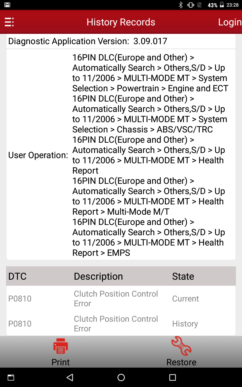

Извинявам се много ей сега ми пратиха снимката какво е излязло на техния комп като са я качили.

Напразно са сменяли четки ако са били това грешките,макар че едни нови четки никога не са излишни.Или проблем в актуатора,или в съединителя,но повече от DATA LIST- та.Иска си диагностика,това са само грешките.

Я, за първи път виждам някой да използва Easydiag освен мене! Дайте freeze frame.

Здревей,нямам много свободно време ама в близките дни ще я закача.Братовчед ми миналата седмица я закачи и каза че излизат две грешки p900 и още една за газта само че не помня под кои номер излизаше,в последствие при диагностиката педала на газта не функционира и прозорчето на таблото в което показва на коя скорост е не отчита нищо спря да работи..

Първото е проблем с моторчето на актуатора на съединителя. Четки, намотка на ротора, прекъснат кабел куплунг.
А, това второто се получава от неуспешно преобучаване.
Ама питай за грешката.

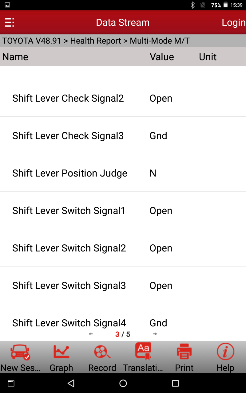

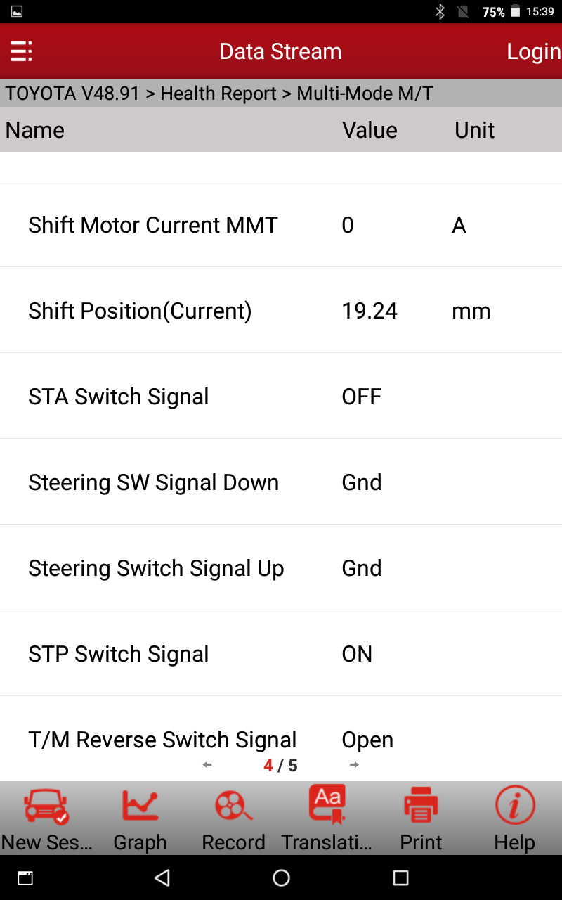

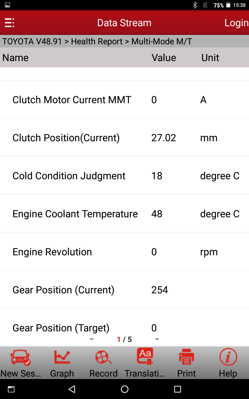

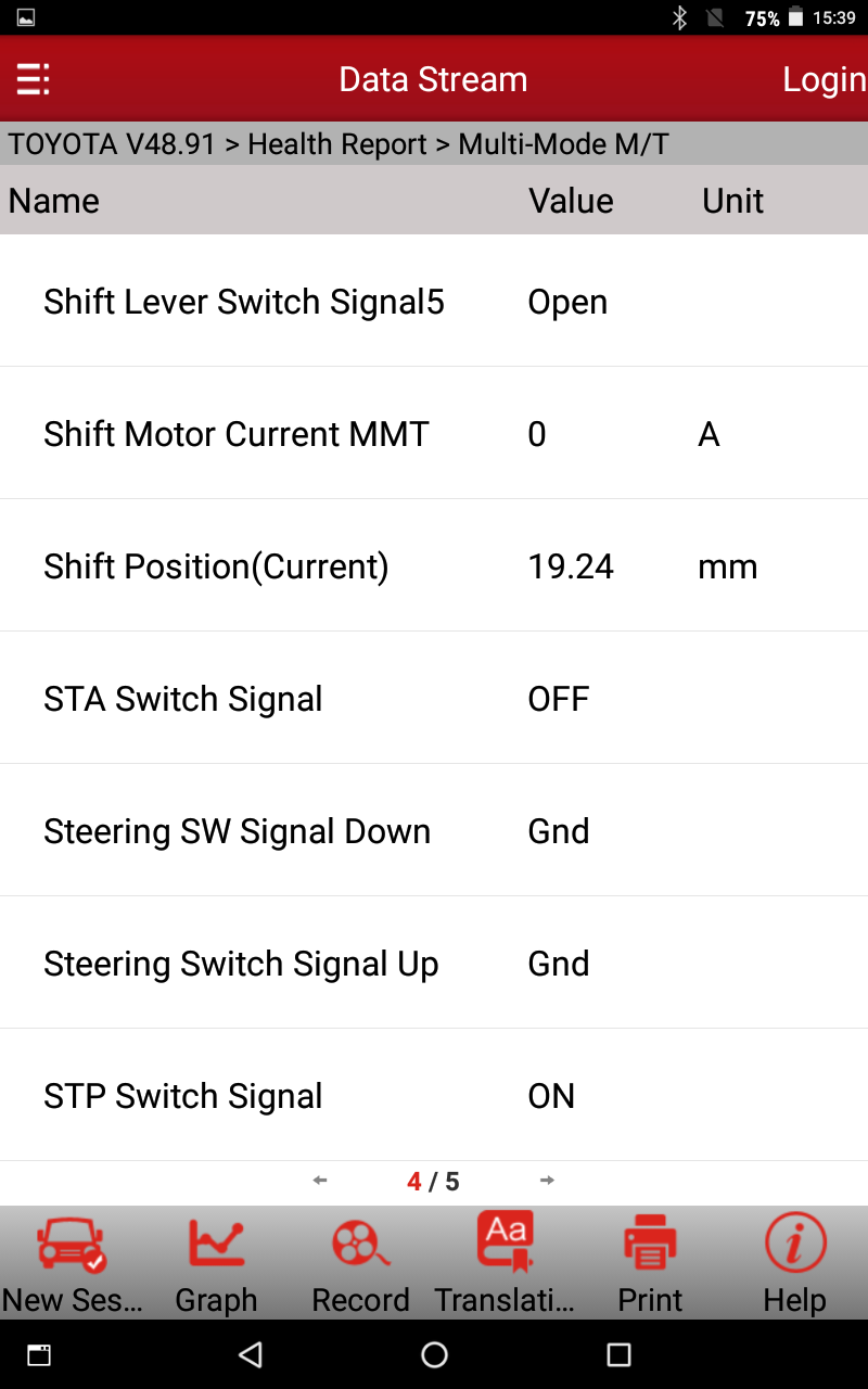

Мнение от makedonski » 23 Яну 2020 20:07
Това ми излезе като параметри.
